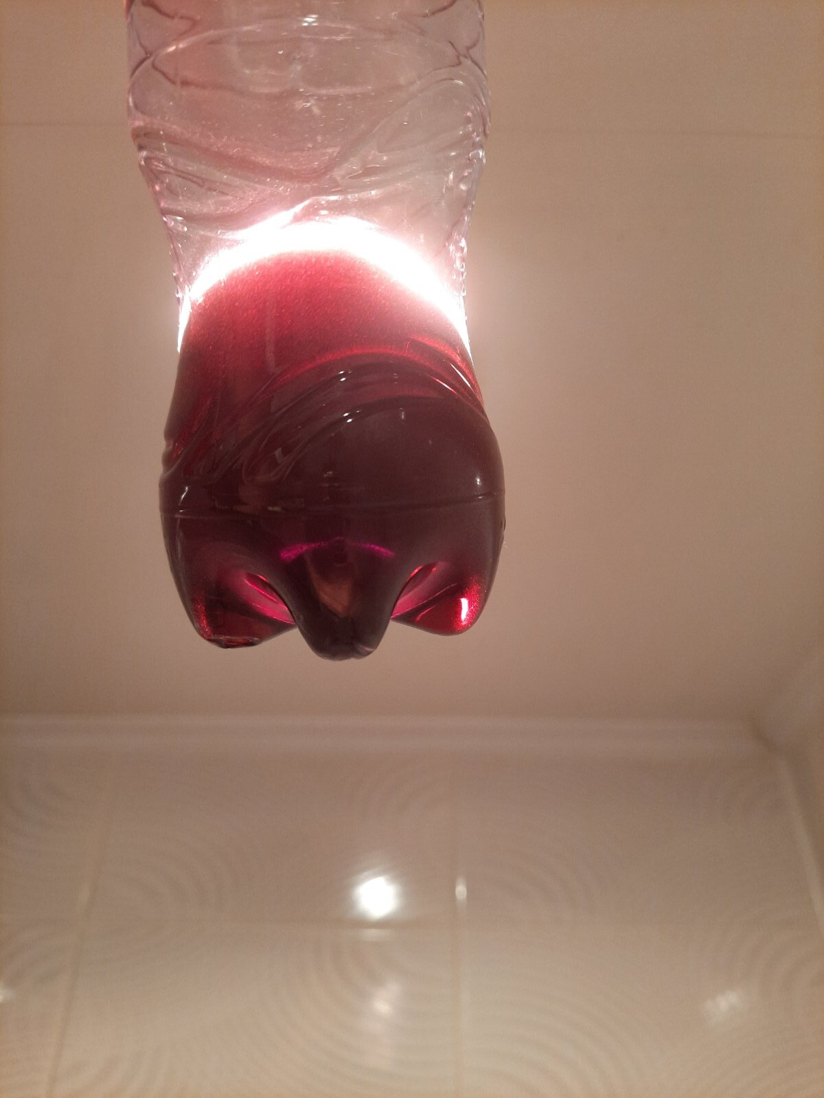

metalplaks такой цвет должен быть у вашей атф? Это же отработка, а не новая жидкость. Я зик таким цветом сливал после 40т.км пробега
https://youtu.be/gwDghllb4gU
Изменено пользователем Simext
20 минут назад, Simext сказал:
Это нормальный цвет для нашей АТФ, пакет присадок зеленый, а краситель розовый, вот и получается в сумме такой цвет.
3 минуты назад, metalplaks сказал:
Ну хорошо, успокоили
