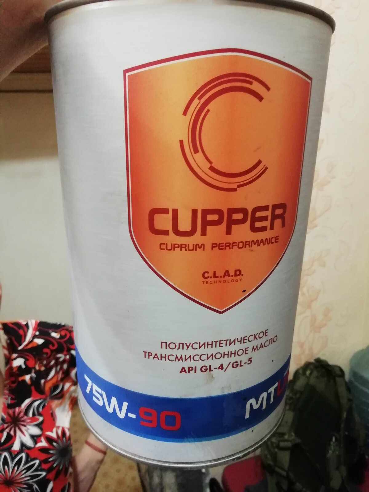

metalplaks Cupper 75w90 при -25(-30) замёрзло, кристаллизовалось. Меня оно еще в -12 смутило, лилось очень густо, как хороший деревенский мед. Доказательств не будет, не до этого сейчас. банка 4 литра что купил замерзла ночью. Меняйте рецептуру :)
Не зря аналогию с мёдом привёл, кристаллизовалось как мёд засахаривается.
UPD Справедливости ради стоит упомянуть что в масло добавил 2% TCP, но не думаю что 80 мл на 4 литра так изменили характеристики масла

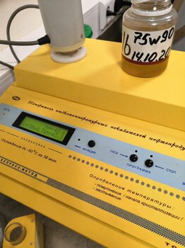

Пришли пожалуйста фото банки с датой фасовки. Будем разбираться, такого не должно быть.
metalplaks сегодня не удалось повторить кристаллизацию, было всего -16, полной потери текучести конечно не было, но взболтать масло не удалось, чувствуется как медленно перетекает, но не взбалтывается. При минус 10-12 ещё хоть как то взбалтывалось когда TCP влил.Есть банка с Idemitsu Racing, с ним таких проблем нет, но там и синтетика и вроде как эстеры.
Фото банки под спойлером:
IMG_20210113_175911.jpgIMG_20210113_175917.jpgIMG_20210113_175923.jpgIMG_20210113_175930.jpg

Спасибо! Проверили контрольную пробу, на нашем приборе все в норме, в ближайшее время отправим 75W90 в ПЛМ на независимую экспертизу.
