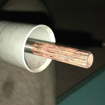

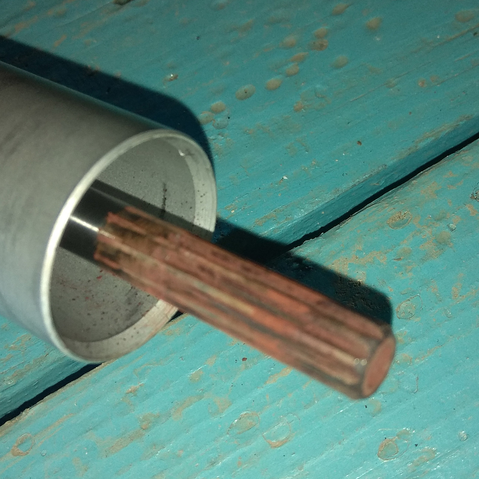

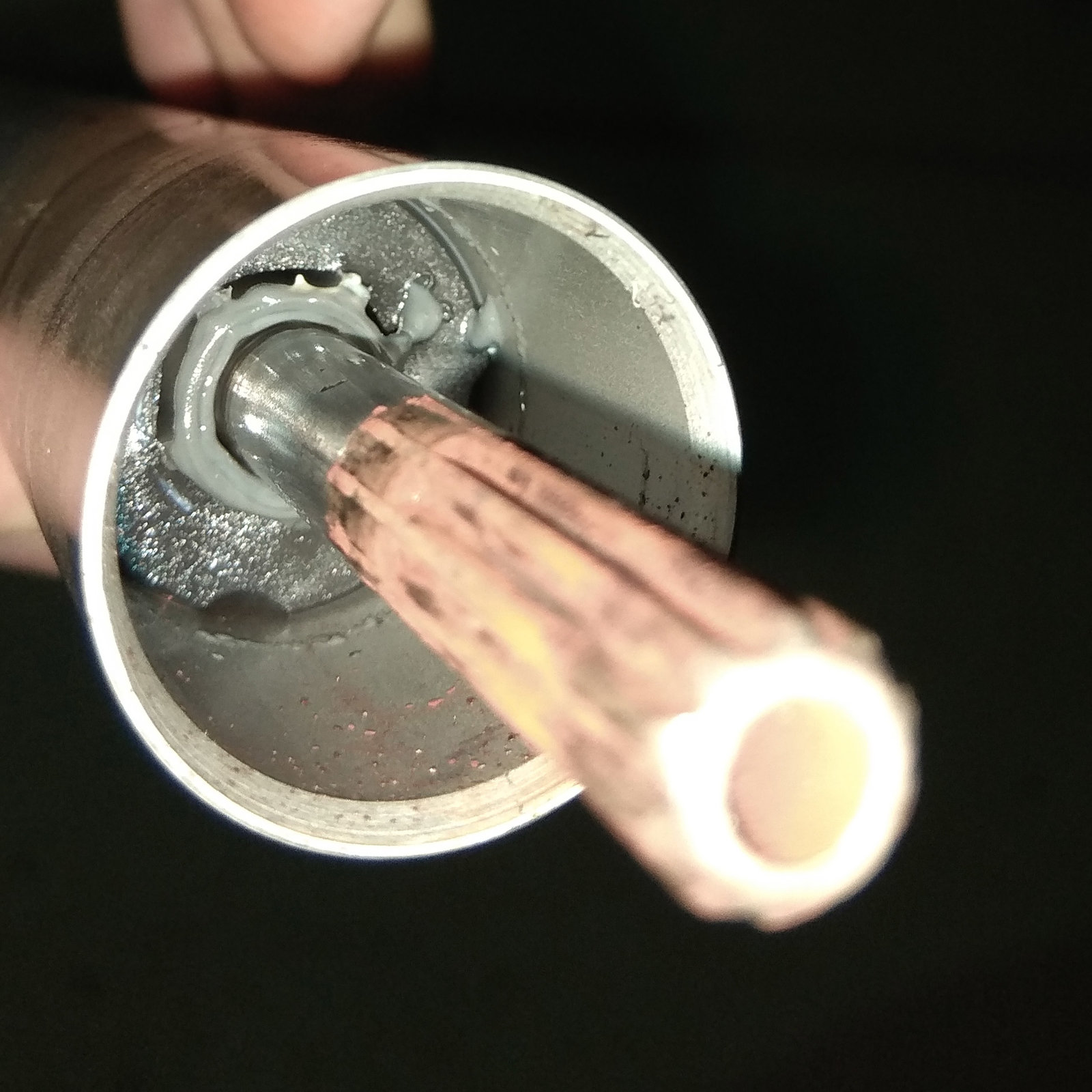

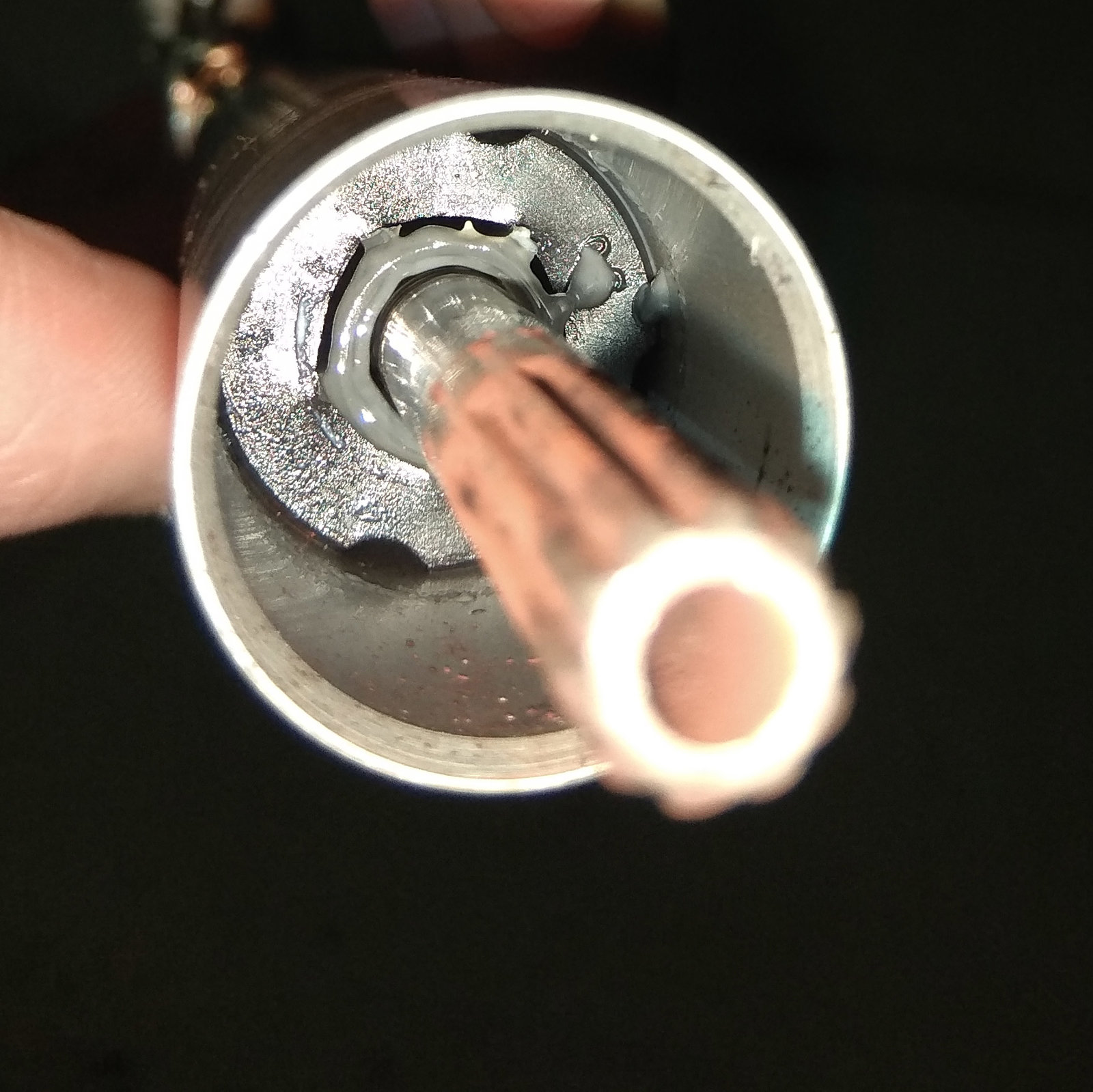

Приветствую) Отработал новой  ECHO - 350 ES первый сезон, часов 35 примерно. Впечатления сугубо положительные. Законсервировал на зиму залив цилиндр маслом эховским, всё как по инструкции. И решил всю продуть, почистить, промазать где положено. Возник вопрос по смазке приводного вала, какое именно место на нём мазать и каким количеством смазки?) В инструкции лишь написано что смазывать каждые 100 моточасов его нужно.
Отсоединил штангу от корпуса двигателя, шлицы на вале с виду то ли ржавые, то ли наоборот в какой то медной смазке, не пойму. На ржавчину на ощупь не похожа.
Кто нибудь может тыкнуть на фото какое именно место тут мазать?) В далеке видно заводскую смазку, там то ли подшипник то ли втулка какая то. На шлицах ни намека что была смазка, коса новая, производства 2018 г.
На ютюбе везде рекомендуют мазать сами шлицы, но это вызывает у меня смутные сомнения. Зачем их мазать то? Ведь у смазанных шлицов больше шнс провернуться чем у сухих. Просто вспоминается случай на мотоцикле Урал, у нас один товарищ смазал шлицы от кардана заднего редуктора, которые втыкаются в муфту коробки передач, и после этого при нагрузке они у него провернулись и их сорвало. Мы же все всегда ездили с ржавыми этими шлицами и все всегда было отлично)
Смазывайте шлицы.
Теоретически любой смазкой, я бы использовал производные кальция с дисульфидом молибдена.
По фото очень похоже на ржавчину.
Шлицы смазываются для предотвращения  ржавчины и трибокоррозии.
Если есть сомнения в доках этого производителя, посмотрите у других приличных производителей, у них наверняка указано какую смазку использовать.
"The drive shaft end in the lower shaft should be lubricated with grease every 30 hours. There is a risk that the drive shaft ends (splined coupling) will seize if they are not lubricated regularly." (с) Husqvarna  Я бы прислушался к этой рекомендации.

voVWan Шлицы смазывают в обязательном порядке, они работают на истирание при компенсации несоосностей и перекосов соединяемых валов. Смазывать любой консистентной смазкой с дисульфидом молибдена, хоть ШРУС4. А на Урале у Вас шлицы провернуло от того, что они сносились, а смазка помогла подмять оставшийся контакт. И еще, обычно, поверхность шлицов термоупрочняют и она самая твердая, для лучшего противостояния износу и восприятия нагрузки от крутящего момента, а сердцевина более мягкая для лучшего восприятия ударных нагрузок, при износе самый твердый слой стирается и остается более мягкая сердцевина хуже работающая на износ.

На картинке в инструкции эхо тоже обведены шлицы кружочком когда речь идёт об смазке вала. Видимо нужно отмыть ржавчину и намазать этой смазкой.
А больше ни чего на валу мазать не нужно? вот например в глубине валв там стоит то ли втулка, то ли подшипник, откуда торчит белая смазка (кстати по внешнему виду 1 в 1 как втюбике эхо). Там где то нужно подмазывать?

Получается вал тоже желательно смазывать и внизу штанги, в месте крепления к угловому редуктору? Или туда попадает смазка из редуктора?

voVWan В интернете много service (workshop) manual на Эхо, попробуйте найти на Вашу или похожую модель, там показаны точки смазки.

Шлицы смазываются смазкой из редуктора сами по себе. Когда вы закачиваете новую смазку в редуктор, после начала работы смазка разогревается и лишнее выдавливается в штангу.  Верхний конец вала можно этой же смазкой мазнуть.
Тогда лучше Эховской смазкой смазывать редуктор или какой другой, но без MoS2 или с низким его содержанием. В идеале смазка с органомолибденом.
Скорее всего - да, там нет ударных нагрузок и молибден ни к чему. Да и надо учитывать мощность бытовых кос с их рюмочными литражами. :)
В шлицах всегда есть истирающие нагрузки, а в силовом редукторе в шестернях и истирающие и ударные. Эховская штатовская смазка как раз с органомолибденом. А MoS2 в высокой концентрации не желателен по причине попадания в подшипники качения редуктора.
