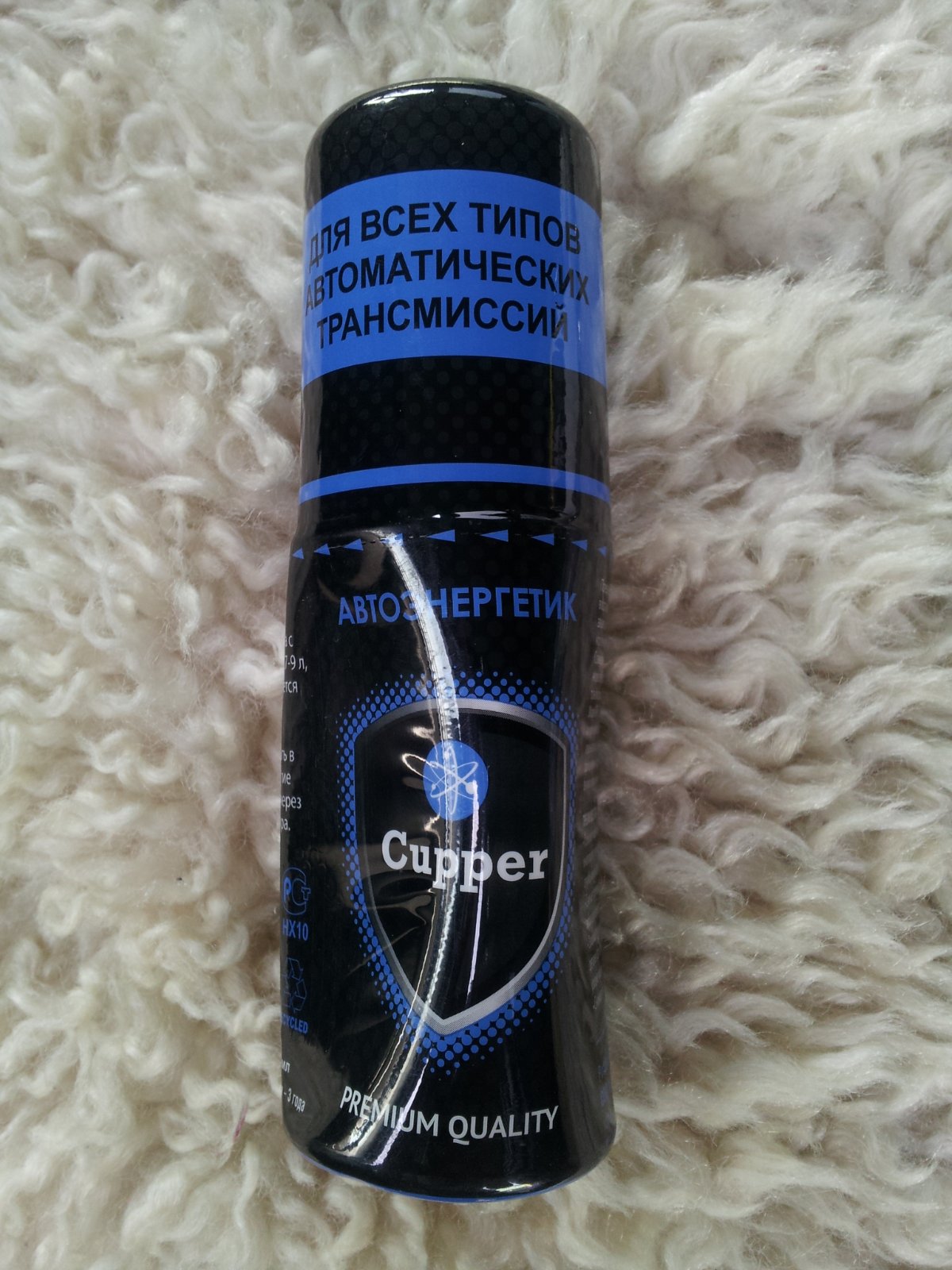

Купил в общем присадку Cupper, в ближайшем ко мне магазине нашлась только в Ивантеевке на Толмачёва 8 (автодок). Ожидал взять как на сайте Cupper, в новой упаковке 100 мл., но вынесли мне из подсобки то, что на фото... На мой вопрос, что это за... и нет ли другого? Продаван (иначе назвать его не могу) совершенно с наглым и невозмутимым как танк лицом, давил что срок годности не ограничен, а мятая потому что какие-то там процессы происходят, но всё в порядке и другого у них всё равно нет, а они официальный дилер Cupper. Так-как специально ехать в Москву, в главный офис, за этим несчастным флакончиком мне не хотелось, пришлось взять это. Но надо сказать впечатления уже были подпорчены. После заливки не изменилось вообще ничего (в отличии от Супротека). После поездки около 25 км, опять не отметил никаких улучшений. Посмотрим что там дальше будет, а так готовлюсь к капиталке.
На фото ещё в старой упаковке, пластик, 75 мл. вместо 100 у новой, дата производства 2019 год. Видимо не покупают и нового не заказывают.
