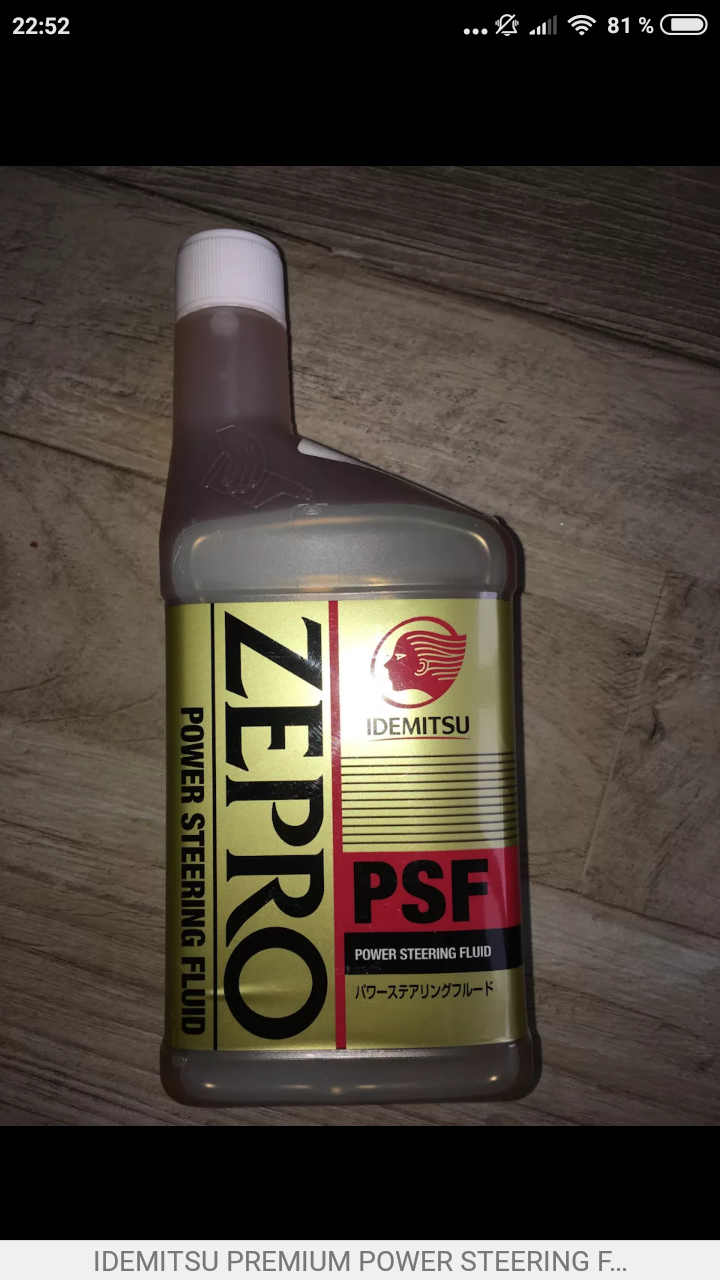

Тема неактуальна, но хотел бы высказать свое мнение о IDEMITSU PREMIUM POWER STEERING FLUID, а именно недовольство. В -20 и ниже сильно густеет, трудно повернуть руль. А в -30 вообще вилы, руль колом и пока минут 20 не поработает двигатель ехать нельзя. До этого на honda psf такого не было.
Сергей 2k какое из этих вы заливали?
