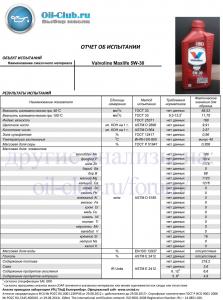

Valvoline Maxlife 5W-30 свежее за образцы и отправку спасибо Valvoline-spb.ru а так же скинувшимся форумчанам EVO_VII, FSanek, paba, rev, jon_1987, JIeXa, VladimirR, voka65, GerasimMumu, АлексейА.
Valvoline Maxlife 5W-30 _VOA BASE_.pdf
Valvoline-Maxlife-5W-30-_VOA-BASE_.jpgValvoline-Maxlife-5W-30-(VOA-BASE)-URC.jpg20170118_155745.jpg 20170118_155754.jpg
Масло заявлено как: API SN, ACEA A3/В3/B4, МВ-229.3, VW 502.00/505.00, Fiat 9.55535.G1
1) Масло удовлетворяет стандарту SAE по вязкости и может называться 5W-30.
2) Вязкость при 100С = 11,75 - для такого масла ACEA A3/B4 это норма.
3) Щелочное число = 9,91 - высокое щелочное число, а значит отличные моющие нейтрализующий свойства масла.
4) Кислотное число = 2.87 - высоковато, но если посмотреть на жирный пакет присадок становится понятно почему. Это нормально.
5) Зольность сульфатная = 0,86 - очень низкая, даже если чуть повыше - все равно низкая для такого класса ACEA A3/B4. Это хорошо.
6) Температура застывания -40С - так же в норме, для таких масел -38С -42С это обычный диапазон.
7) Содержание серы = 0,306 - среднее, чуть повыше конечно чем у современных масел стандарта ACEA A3/B4 - но пакет присадок сами видите какой богатый, думаю отсюда и сера.
8) Опять отличительная особенность данного масла органический молибден - снижает трение и побочно износ.
9) Богатый противоизносный пакет присадок на основе ZDDP (фосфор-цинк). Моющий нейтрализующий пакет присадок (детергенты) на основе кальций-магний. Боо - это сукцинимид бора - беззольный детергент.
Дополнительно: Форумчанином Projector был дополнительно протестирован параметр NOACK для этого масла (другой партии) NOACK = 8,7% - это отличный результат для масла ACEA A3/B4 5W-30 - очень термостабильно и должно мало расходоваться на угар. У одноклассников NOACK = 11-13% считается нормой.
Вывод: Хорошее масло стандарта ACEA A3/B4. Содержит модификатор трения молибден, снижает трение, повышает топливную экономичность - двигатель должен на нем работать тихо. Так же отличительной чертой этого масла является магний в качестве детергента - снижает зольность в масле. Вязкостные характеристики в норме. Моющие свойства масла высокие.

Применение магния дает снижение зольности, если очень примерно то на 0.1%. Снижение LSPI.
45 минут назад, torcon сказал:
А если учесть что в масле в среднем золы 1% от его массы  , то снижение золы на 0.1% за счет кальциево магниевого пакета по факту  приводит к снижению золы на 10% по сравнению с просто кальциевым пакетом
10 минут назад, Projector сказал:
А разве это снижение зольности не должно зависеть напрямую от количества магния? Или 0,1% для всех кальций-магниевых пакетов?
конечно зависит, мы же примерно, в том количестве, которое обычно нормально для моторных масел :)
20 минут назад, Texacoman сказал:
Зависит на зольность весь пакет с присадками конечно , но в конкретном случае за пример был взят пакет масла с зольностью в 1% с учетом противоизносных присадок,  и если в нем заменить половину кальция магнием , то можем получить снижение золы на 0.1% , это не точно , точных анализов и замеров никто не делал , это пока только наблюдение   за нанадизами похожих пакетов
Не увидел температуру вспышки. Какова она у этого масла?
Тогда мы ее не делали, судя по крекингу и вязкости около 230-235С. Хотя гадать о вспышке занятие не благодарное :)
