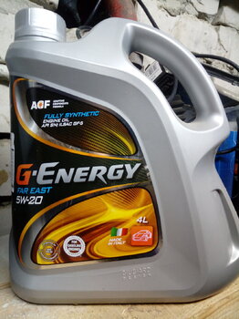

G-Energy Far East 5W-20 (API SN, ILSAC GF-5)
Спецификации: API SN; ILSAC GF-5
Описание: Полностью синтетическое моторное масло стандарта API SN, ILSAC GF-5, разработано для японских, американских, корейских автомобилей. Современный пакет присадок с модификаторами трения обеспечивает топливную экономичность. Масло сберегает катализаторы. Обеспечивает чистоту камеры сгорания, клапанов от лаков и нагаров. Совместимо со всеми видами эластомеров.
