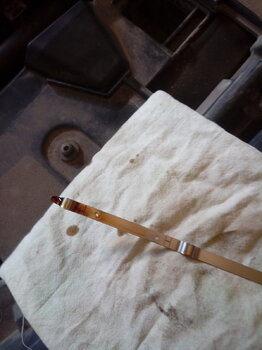

G-Energy Far East 5W-20 отработка на Renault Fluence после 7500км

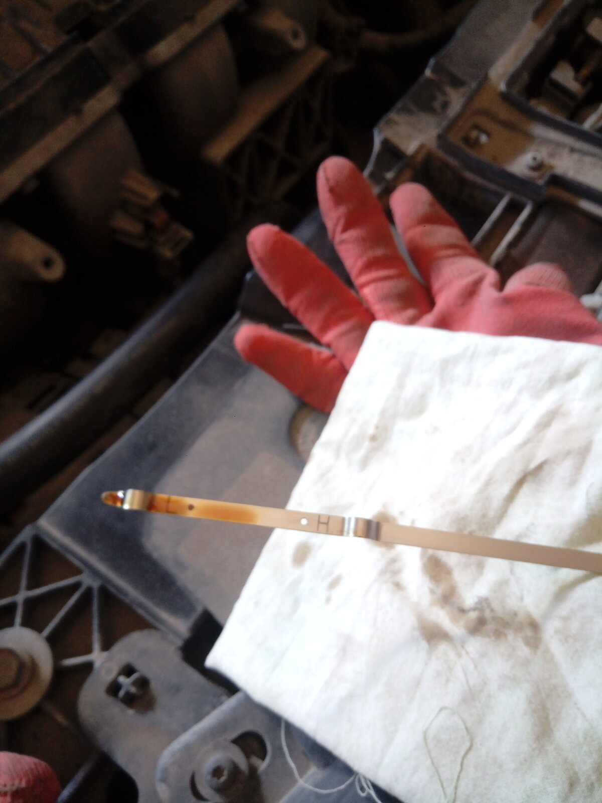

G-Energy Far East 5W-20 отработка на Renault Fluence после 10325 км
А мне оказолось нужным )) так сказать, для чистоты эксперимента. Один укороченный интервал 1-1,5 т.км. и затем в рабочем режиме 200 м.ч./7,5 т.км. , в зависимости что наступит раньше, заливаю обычно 4,2 л.,потому и взял литрушку.

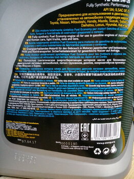

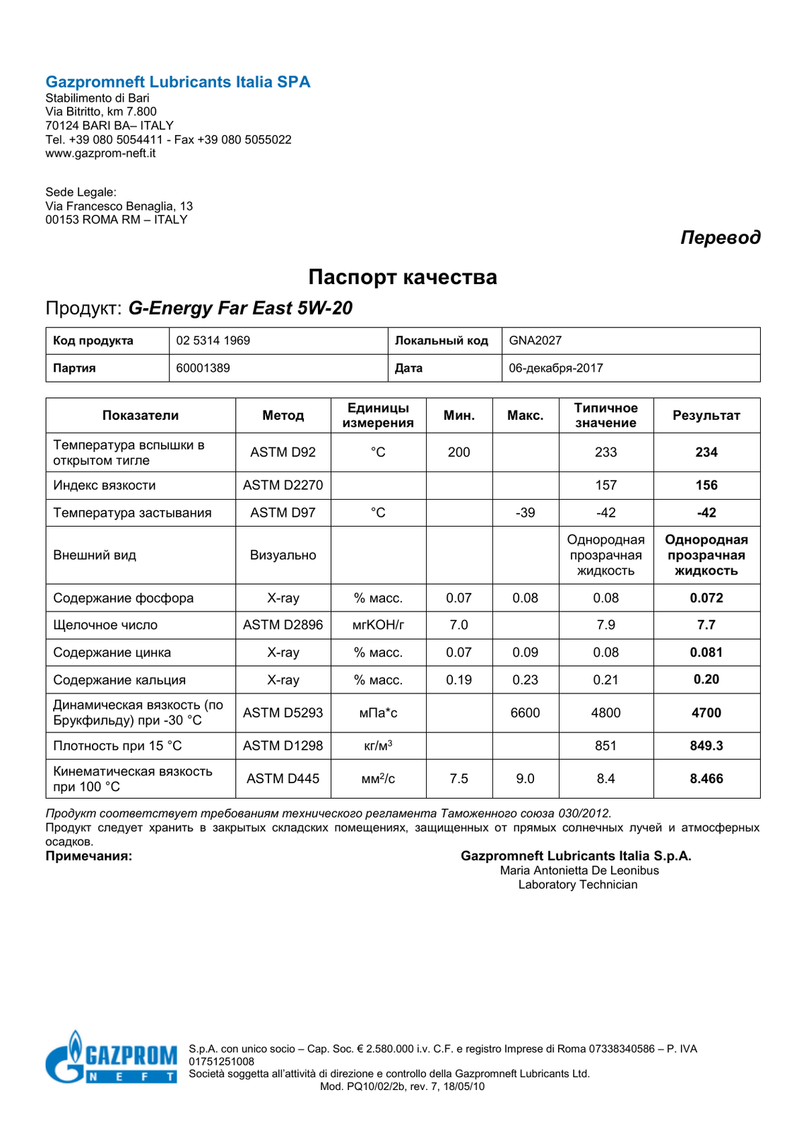

смущают два момента.
1. по коду продукта бьётся газпромовское 10W-40 для ком.транса :shok:
2. литрушка изготовлена в 2016ом, а пвспорт от 2017го. т.е. сначала разлили а потом тестировали ?
за пробег 5990 со ср.скоростью 48,8 и ср.расходом 8,5 уровень снизился с МАХ до 2/3 т.е. примерно 0,3-0,5 л. улетело в трубу, что вполне ожидаемо. До 7,5 т.км. продержится а потом в плм посмотреть что там натерло настругало.
7500 км./ 151 м·ч
