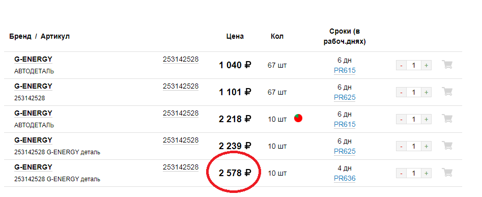

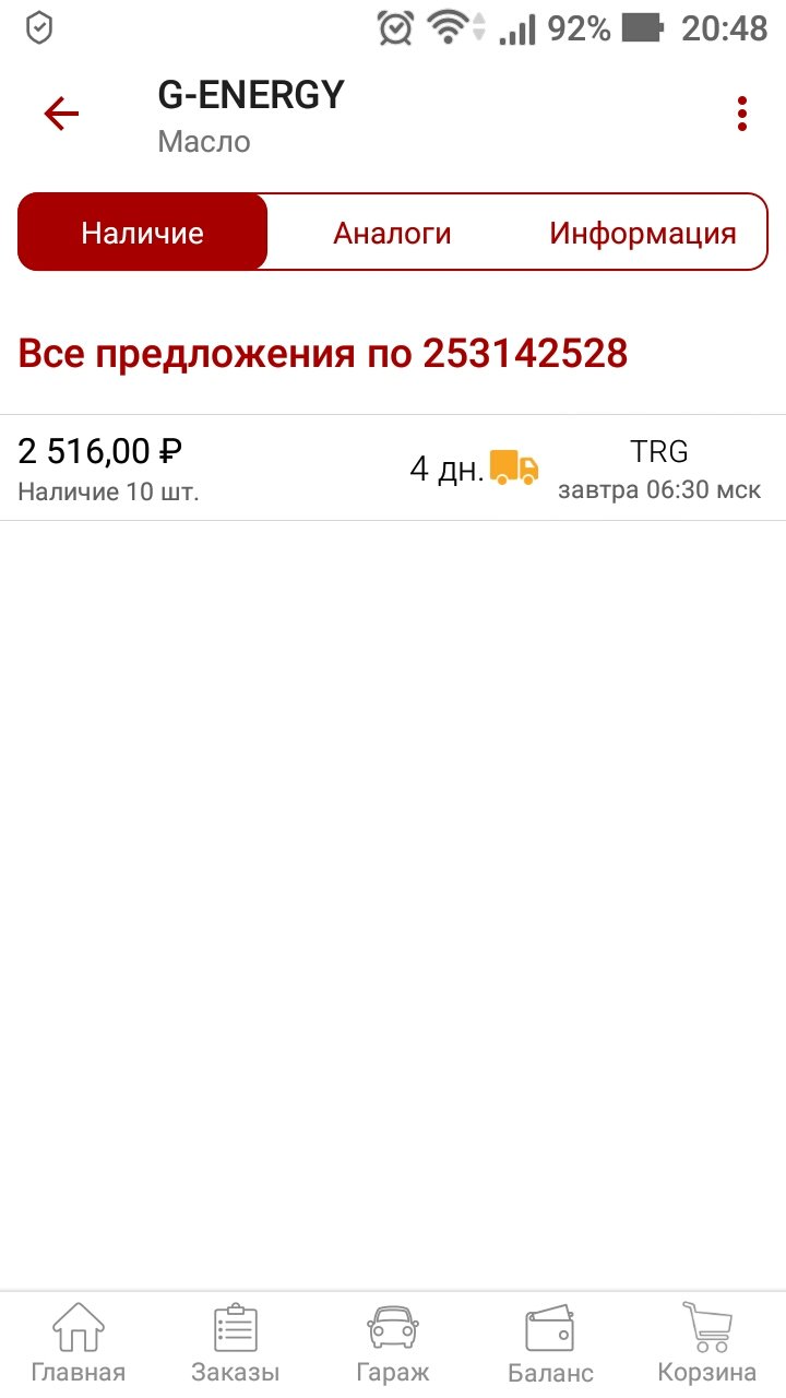

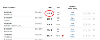

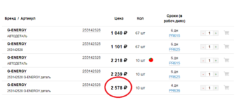

DRON 33 Ловите мой друг(опт 4 еси чё):Laie_60B:
23 минуты назад, Дюпелёк сказал:
Выше я свою показал . А есть и такая
Кстати , у литрушек тоже цена норм , заказал две литрушки для миксов
