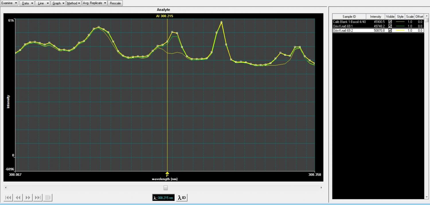

Как вы видите здесь нет алюминия, но есть молибден, это меня озадачило и я отправил запрос в лабораторию УРЦ - почему нет алюминия?
Ответ всем для опыта пригодится:
Атомно-эмиссионный спектральный анализ с ИСП является одним из самых современных методов определения элементного состава. Но при работе с органическими образцами есть некоторые факторы, вносящие погрешности в анализ, по сравнению с водными растворами:
1) Матричный эффект из-за большого количества органики (как самого анализируемого масла, так и растворителя);
2) Стабильность плазмы и факела горения, которые могут незначительно меняться в течение дня;
3) Разбавление пробы примерно в 10 раз приводит к снижению чувствительности анализа. Это делается для того, чтобы уменьшить вязкость проб и для меньшего влияния таких элементов, которых обычно в маслах много (Ca, Mg, P, Zn). Компенсация интенсивности элементов, учитывая вязкостные характеристики и матричные эффекты, достигается путем добавления в каждую пробу внутреннего стандарта фиксированного объема и одной концентрации.
Эти проблемы решаются следующим образом:
1) Применением другого растворителя, который не будет оказывать такой матричный эффект и, соответственно, понизит предел обнаружения элементов до уровня 1ppm. Для растворения масел у нас используется керосин, который мы подобрали опытным путем. Импортные растворители очень дорогие и увеличат стоимость спектрального анализа в разы;
2) Использование других линий алюминия, предложенных в таблице ASTM D5185. Методику постоянно совершенствуем. Мы проведем испытания на линиях 396,15 нм и 309,27 нм. Все зависит от их интенсивности и свечения органики в этой области.
Прилагаю 2 фото со спектром Al 308,215 ваших масел в разных масштабах. На одном фото присутствует пик стандартного образца, содержащего 10,25 ppm Al и с интенсивностью 362124, пики пустой пробы (Blank), не содержащей Al, и пики двух масел: 1- Valvoline Maxlife 5w-30 C3, 2- Valvoline Maxlife 5w-30 A3/B4. На другом фото эти же пробы, но в увеличенном масштабе. Видно, что интенсивность бланка 45900, а проб 49748 и 50871 соответственно. Прибор видит небольшой пик с содержанием Al примерно 0,2-0,3 ppm, но это почти на уровне фона. Учитывая разбавление в 10 раз, получаем содержание алюминия в пробе примерно 2-3 ppm.
поэтому данные значения приняли за погрешность и обнулили
С уважением, инженер-химик Мансуров Илья
