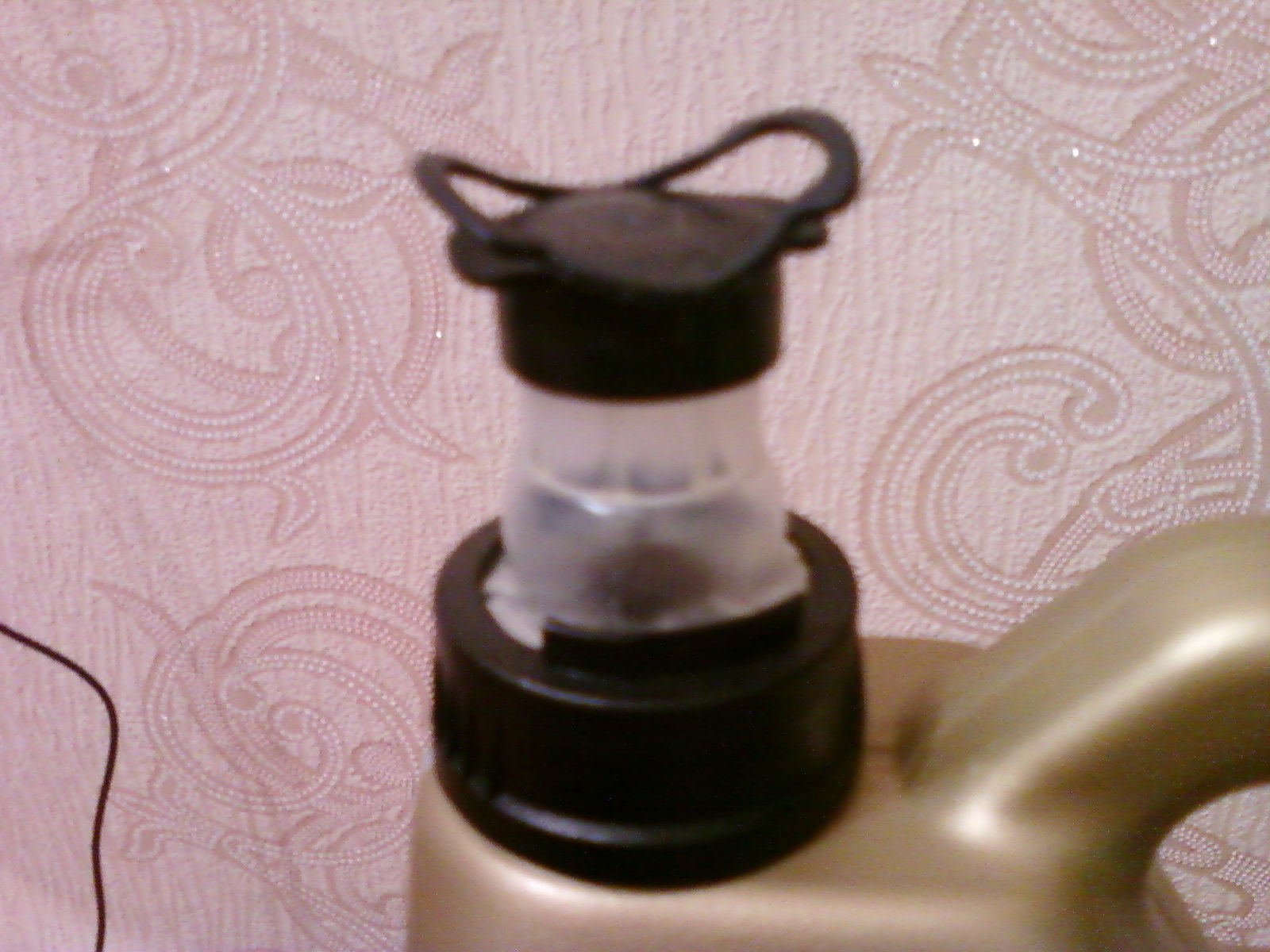

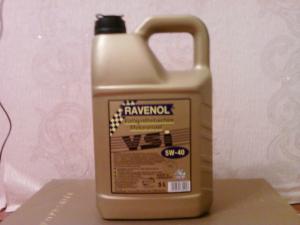

В общем, добрался до кладовки и сделал небольшую фотосессию Ravenol VSi 5W-40 (он же "Мыш", если набрать VSi с включенным Punto Switcher :D).
За качество прошу прощения, снимал на телефон.
1. Вот он, с остатками после заливки в том виде, как был лично куплен в магазине и лично использован в сервисе
2. Код и дата выпуска (если не видно, то 01.03.11)
3.Процесс "распечатывания горлышка"
а) так было изначально
б) за "уши" тянем вверх
в) откручиваем крышку с прозрачного "носика"
г) аа отсюда выдираем за пластиковое кольцо пластиковую заглушку (была выброшена за ненадобностью в сервисе)
А ТЕПЕРЬ САМОЕ ИНТЕРЕСНОЕ!!! После приведения всего этого "безобразия" в вид "так было изначально", я, как написал fromin
просто открутил (с некоторым усилием) всю крышку "всборе".
а потом закрутил обратно! Ничего нигде не сломалось и следов открытия не осталось! Выливай, заливай что хочешь и на прилавок!
В общем, парни, что-то мне это дело не очень нравится. К Равенолу доверие подорвано. Опять надо что-то подыскивать - качественное и более грамотно защищенное.

То же самое получилось у меня.
номер партии 11400289
02.03.11

То же самое и с Ravenol SSO 0W-30. Откручивается, как по маслу:D И так же закручивается:)
дата выпуска и номер партии:
У этого продукта защита лучше:D
