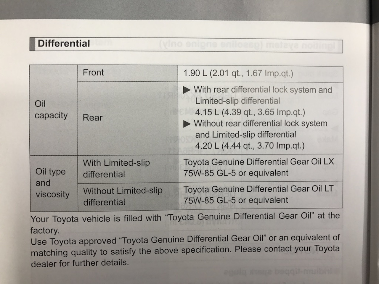

Надеюсь никого не разочарует, что мануалы 2015, 2016, 2017 мод. г.г. Toyota Hilux говорят о SAE 75W-85. Но также подтверждаю, что мануалы предыдущих годов предписывают: SAE 80W или SAE 80W-90 (без системы ADD) и SAE 75W-90 (с системой ADD).

Ни дороги "так себе", ни зимы жесткие (какое значение кстати имеет жесткость зимы для выбора 75w-90 перед 75w-85?), ни бездорожье не являются теми самыми условиями, которые (по мнению Тойоты) являются основаниями для замены масла в главных передачах. Тойота в дополнительных условиях обслуживания конкретно перечисляет случаи, в которых требуется замена масла в ГП. Это (по памяти) - езда с высокими скоростями (продолжительно свыше 160 км/час), буксировка прицепа, эксплуатация с верхним багажником. Причем замена масла не на более вязкое, а - более часто. Что на 120ом и Хайлаксе предыдущей серии на его базе, где требовалась вязкость xw-90, что на 200-м, где никаких иных вязкостей по маслу, кроме 75w-85, не было в принципе ни для каких годов выпуска, ни для какого-либо рынка или региона, ни для любой версии, в том числе изначально выпускаемых для непростых условий эксплуатации в пустыне и около, буксировки разного оборудования, вследствие чего Тойота не поленилась внести ряд недешевых изменений в конструкцию и оборудование машины, усложнив и наоборот - упростив, где надо. А вязкость масла в ГП вот не поменяла. И ничего. Как-то ездят:

Вот у меня пример: товарищ живет в штатах - продал TLC200 с пробегом 250 тысяч миль, замест купил LX570. Владел TLC200 с нуля. Увлекается яхтами. Последняя его яхта что-то в районе 7000 паундов. Плюс телега. Плюс снаряжение. В итоге явно больше, чем разрешено производителем для этого тягача. И полный салон семьи и багажник. Так и откатал с побережья на побережье, плюс внутренние озера. В моторе 5w-20 (xw-20 - единственная указанная вязкость в американских TLC200), в ГП - 75w-85. Я тут где-то приводил распечатки с ТО его машины у дилера и что заливается.
И так - с прицепом - там ходит подавляющее большинство больших внедорожников. Тягово-сцепное устройство на них является стандартным оборудованием. Причем с завода ставят не просто тягово-сцепное устройство, а ТСУ класс 4. И никто никак не повышает вязкость, потому как в такой конфигурации уже все рассчитано на нагрузки, да и дилер ничего иного не зальет, да и в основной массе это и не парит, что дилер зальет.
