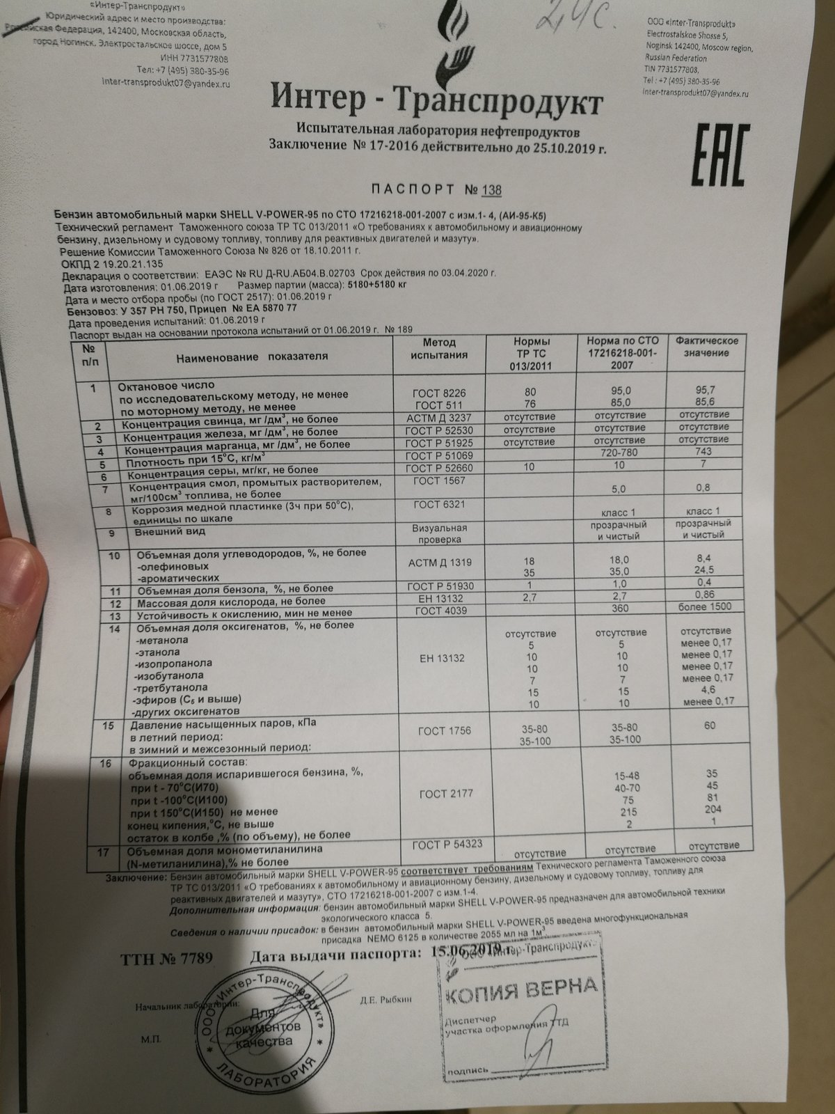

Жыр был 01.08. Тогда была 765. А этот от 22.08. У меня есть такой же паспорт от 23.08 и там уже 759.

Эти глаза означают, что вы не видели того паспорта? Видели же. Я еще хотел написать, чтобы удалили, а то питерскую фракцию кондратий обнимет.
12 минут назад, buzz сказал:
Вот этот? Не-а, провафлил! Я же не постоянно за темой слежу, набегами...
Если его имеете ввиду, то соглашусь, практически эталонный бенз:good3:

А чей там третий коммент под тем паспортом?:acute: Я ж поэтому и не успел написать про питер. Увидел скан, тут же заржал, придумав шутку. Глядь, а Питер уже там.

Его и имею. Что я, по вашему, кинулся заливать вчера во все канистры и баки?
Что вы к этой плотности прицепились? Выяснили ж, что не умеют они ее нормально мерить:DВон в мае 751-752 (допустимая погрешность - 1,2) было у той же самой партии, что гораздо больше похоже на правду.
