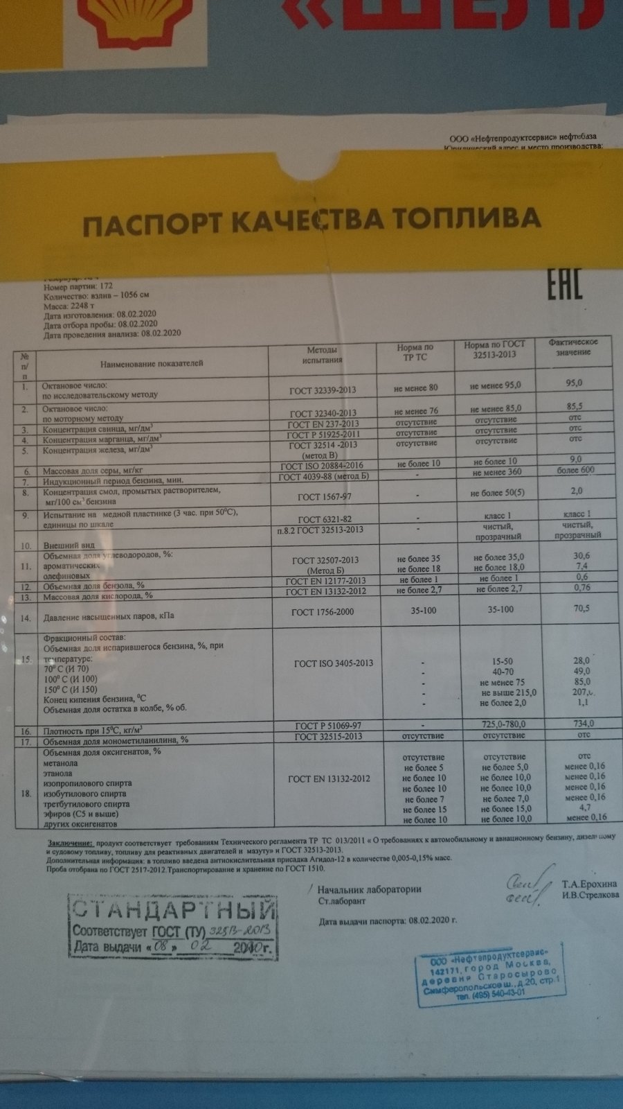

Тула, 95-ый
это Ярославский НПЗ, правильно понимаю? Был похожий паспорт в ноябре с ДНП 88, а сейчас  - февраль и ДНП 70. Подстроились под "розовую" зиму, как назвали ее синоптики :D
Рязань скорее всего (индукционный "более 600" + Агидол-12 - её отличительные признаки), хотя фракционник и плотность для 95-го с Рязани не очень характерны, но своеобразный подход к измерению фракционного состава мы за этой лабой Шелл уже замечали.
Exel точно, Агидол не заметил. Хотя для Рязани сера 9 и плотность 734 не характерны теперь. Значит замес, с тем же Ярославлем например. Скоро чисто Рязань буду заливать, сравню.
Изменено пользователем Enzo69
Enzo69  Рязань, что бывает на подмосковной азс Трасса, несколько раз показывала слегка за 730.
Вот вам и шелл в питере на боровой :crazy:
Татнефть! Капец) простой 95 и 95 vpr
В первом паспорте ОЧИ и ОЧМ перепутаны.
А еще говорят, у Татнефти мало бензина - "для себя не хватает", не то что другим продавать.
Изменено пользователем Exebichi

1 час назад, Kovitek сказал:
Что за хрень невская! У ТАНЕКО отродясь таких параметров бензина небыло сера 8, смолы 3, ДНП 65 это скорей Роснефть или Газпромнефть.
Изменено пользователем Bari
44 минуты назад, Bari сказал:
Кто сказал, что таких параметров не было?))) Заводская лаба, которая по сути заинтересованное лицо? А это может быть просто взгляд на бензин ТАНЕКО независимой лаборатории.
Да ну срам какой-то!
1 минуту назад, Exel сказал:
Может и правда таков бенз., нО честно сказать Невский Мазут совсем доверия не вызывает. Тупо хранитель, а что там на самом деле, ХЗ
Такой же компот может быть как в Бронке Ломоносов Лен. Область-  на Базе НЕСТЕ, теперь уже (оговорка по Фрейду) кстати Тонеко:unknw:
2 часа назад, Exel сказал:
Надо этот паспорт на завод отослать, интересно что скажут про серу и смолы.
2 часа назад, Kovitek сказал:
Сколько я помню паспортов на VPR с Питера, все они были с этой же нефтебазы, при этом претензий к 98-му Шелл я не помню. Поэтому думаю, что с топливом все Ок. Что касается конкретного 95-го, до меня только что дошло, что это может быть и с Киришей бенз - на него он даже больше похож, чем на ТАНЕКО (у Киришей и смол 3 в заводских паспортах, и ДНП близкое к 60 кПа даже зимой) . А ошибка кого-то в одной строчке (нефтебазы, в НПЗ-производителе) гораздо более вероятна, чем какой-то из двух аккредитованных лабораторий в куче показателей: если считать, что это ТАНЕКО, то спорны сера, смолы, бензол и ДНП.
