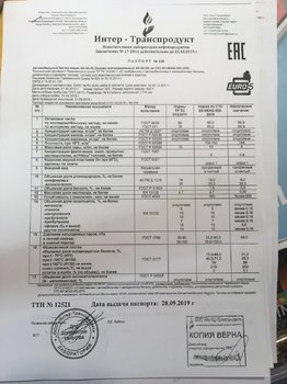

Прошу распознать, чей бензин,
жопомеру нравится
5 часов назад, fortius сказал:
жопомеру нравится
По основным показателям это «Евро-6» от Роснефти. Я бы сказал, что это уфимский бенз, но, с учетом склонности ногинской лабы к своеобразному измерению фракционного состава, может быть и РНПК.
fortius Е100 не дотянули в фракционке, в остальном прям почти на 5
8 часов назад, fortius сказал:
жопомеру нравится
Да на EP6C едет норм на нем.
1 час назад, Lacoste сказал:
 на 95 убежал?

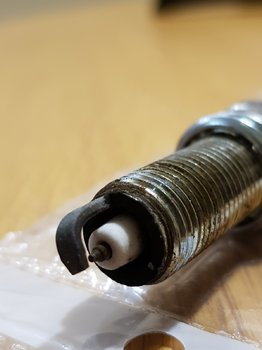

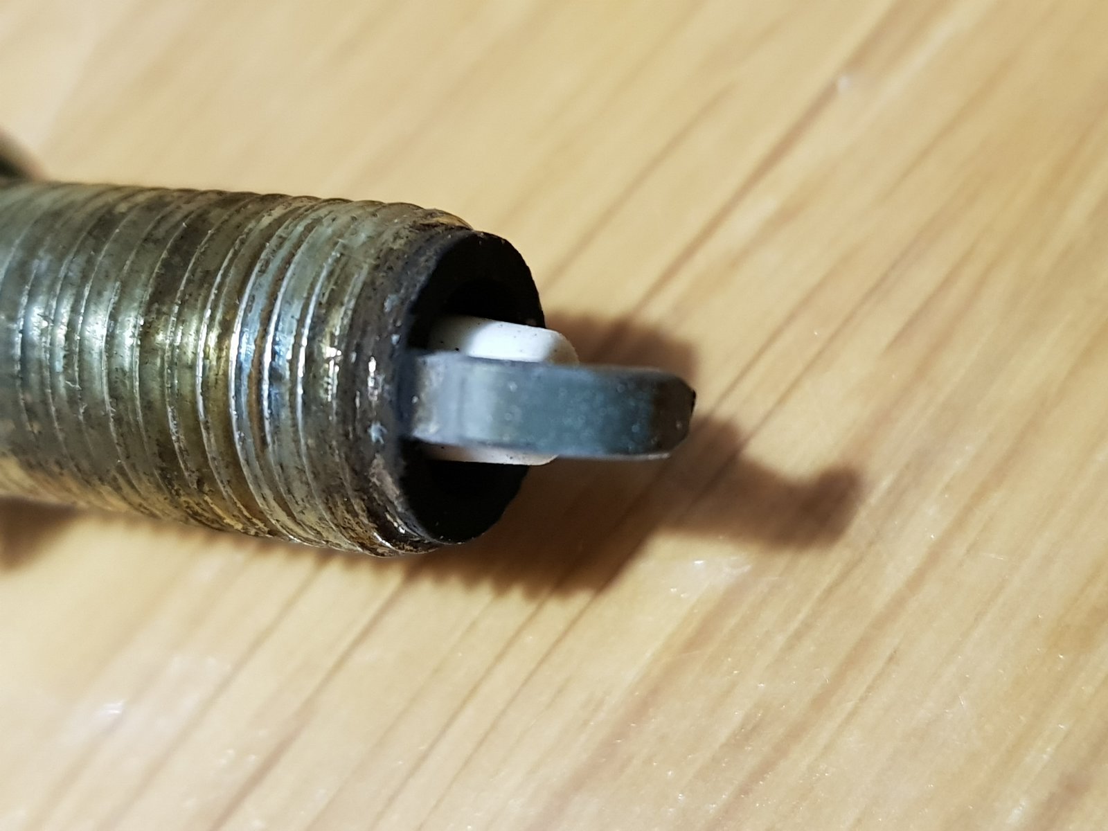

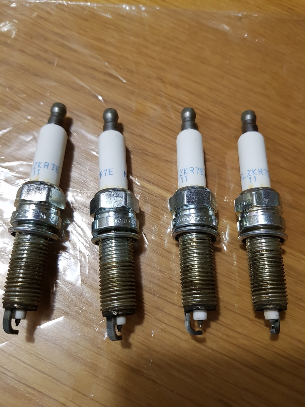

20191002_203634.thumb.jpg.179cf5af893fbedd68e4239e625952ad.jpg20191002_203708.thumb.jpg.86a9f302b2778251dba8c6a23f0536f5.jpgЗавтра или позднее фото выложу свечей (нужно сходить в авто и сделать фото)  Соната с моторм Gdi 2.4, пробег на них 12700 км (он же и общий), жалобы - разгон рывками, легкая и средняя вибрация на холостых и на D в пробке, расход +/- меня лично не смутил 13-14 литров, бензин только 95VP, АЗС разные и местные и МО и Питер в этот пробег входит.
П.С.
У меня такие же были при замене между 45-50 тыс км.
На 3 фото черный налёт сухой, как копоть.. Если честно,  давно такого не видел.
Изменено пользователем SVali
а что не так ? имхо, свечи нормальные
Только что, cluher сказал:
Только хотел спросить, это я ничего не вижу или просто ракурсы такие, что не видно? Всё прилично, зазоры одинаковые, корпуса не лопнувшие.
А вообще, счастливые люди. Свечи в крупных городах меняют через 12 тысяч (а то и через 50). Меня Лукойл приучил, что 10 тык- предел для свечей, обещающих 1000005000 миллионов км. Так и меняю их часто, хоть и ушёл с лука. Сэкономил на свече - полетит катушка. Где-нибудь по пути в Салехард. В январе. Ну нафиг такие приколы.
Изменено пользователем buzz
Да хз, что с ними не так, страшные они, мои под 50 по лучше выглядели, да и авто поехало, жалобы описывал в тоже посте с фото. Правда бензин знакомый залил другой уже.
26 минут назад, buzz сказал:
Ну можно и 1000 км ушатать легко,список АЗС пвторить который ты мне в другой теме давал? :D
Гы, на Сонату и мой тарантас 1380 рэ за свечку, как то на 10000 км менять не бюджетно.
4 часа назад, SVali сказал:
У меня 4-й цилиндр масло чутка поджирает. Свеча такая же. Тоже на торце юбки нагар небольшой. 60 ткм уже как и пока только зазоры проверяю. В целом, вполне нормальный рабочий вид. Жалко, что не видно напайку на боковом электроде и кончик центрального.
