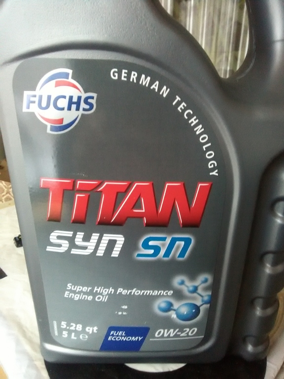

Масло заявлено как: API SN, ILSAC GF-5.
ИК спектр Фурье говорит о том что масло на основе гидрокрекинга.
Масло заявлено как: API SN; ILSAC GF-5.
1) Масло полностью удовлетворяет стандарту SAE и может называться 0W-20.
2) Вязкость при 100С = 8,22 - такая вязкость и должна быть у 0W-20 API SN ILSAC GF-5 - все нормально.
3) Щелочное число = 8,69 - щелочное число выше среднего, масло обладает хорошими моющими нейтрализующими свойствами.
4) Кислотное число = 1,52 - при этом низкое кислотное, а значит большой запас между ростом кислотного и падением щелочного. Медленнее будет срабатываться нежели такое же, но с высоким кислотным.
5) Зола сульфатная = 0,825 - норма.
6) Температура вспышки - не измерялась (скорее всего обычная 225-230с).
7) Температура застывания = -38С - не выдающаяся, но это скорее эффект желирования.
8) Вязкость имитации холодной прокрутки стартером при -35С - не измерялась.
9) Испаряемость NOACK (угар) - не измерялся (для масел 0W-20 на гидрокрекинге, на таком же пакете - 11,5-12,5 стандартная нормальная средняя величина).
11) Содержание серы = 0,235 - низкое, говорит нам о чистоте базовых масел и современном пакете присадок.
12) Много органического молибдена для снижения коэффициента трения и износа. Противоизносные присадки на основе цинк диалкил дитиофосфата - цинк и фосфор. Беззольные дисперсанты на основе бора. Ну и в качестве моющих присадок - кальций.
13) По совокупности характеристик и ИК спектру Фурье, масло на гидрокрекинге VHVI. (Описал konung)
