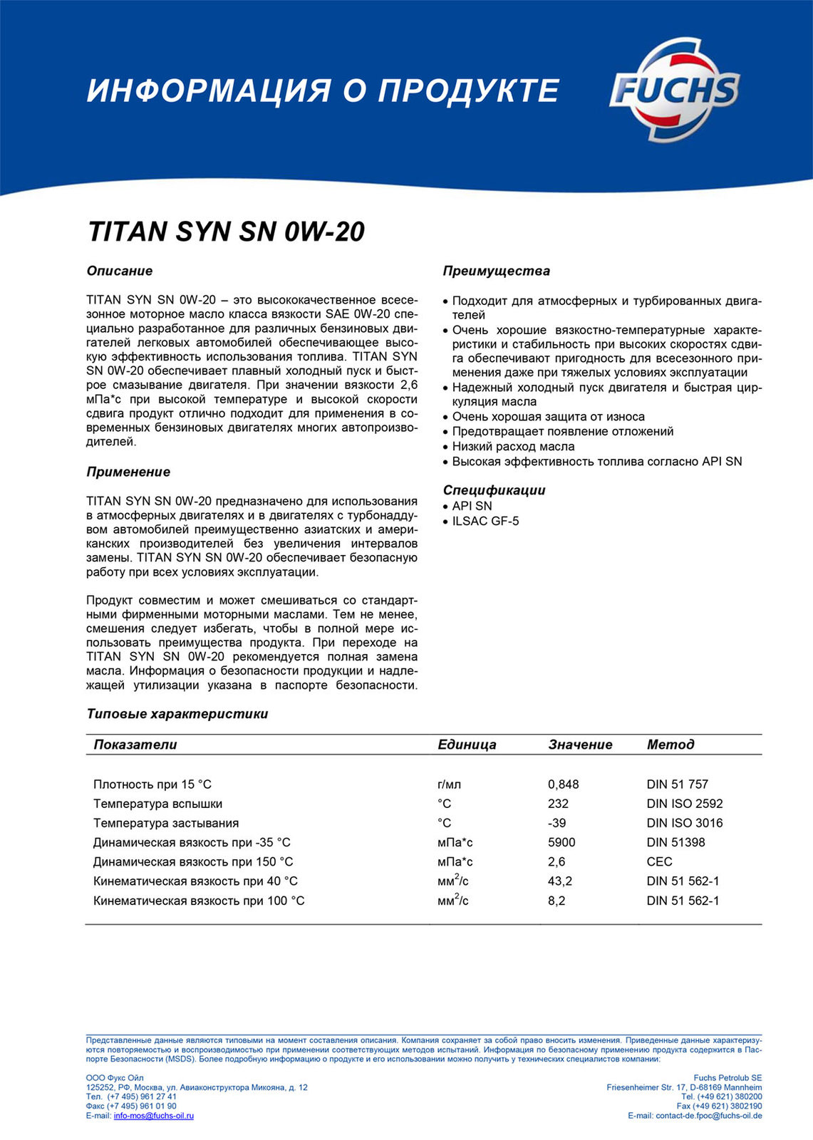

В ноябре 2017 запрашивал TDS у тех.поддержки xxx@fuchs-oil.ru
TITAN SYN SN 0W-20 ru.pdf
