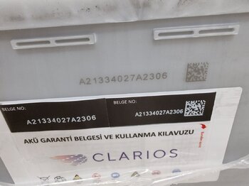

Q74 11 Опубликовано: 28 сентября 2023 Поделиться Опубликовано: 28 сентября 2023 Специально сходил ещё раз и сделал фото varta silver! фото 1 - видим надписи на турецком фото 2 - видим некие полоски от маркера "в ручке" фото 3 - (убеждаемся, что те же полоски от маркера "в ручке") вот такая маркировка. первая буква более всего похожа на "G" - то есть Испания. Наилюбезнейший krufel, соблаговоли пояснить 0 Цитата Ссылка на сообщение
Q74 11 Опубликовано: 28 сентября 2023 Поделиться Опубликовано: 28 сентября 2023 Кто не понял по Varta Silver, такую шедевральную маркировку ещё поискать. А пока мы ждём пояснений: фото 1,2 - армирование плюсовой пластины начального уровня у Westa Red фото 3,4 - полное отсутствие армирования на плюсовых пластинах у Аком+EFB 0 Цитата Ссылка на сообщение
