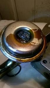

XC90 400 000 км.
ДВС Бензин 2.9
Последние 120000км LM 5w50 интервал 10т.
Топливо е95 шелл/лукойл
Поездки 50/50
Вскрытие из-за стружки на маслянном фильтре.

Вот он виновник торжества!!

Именно масло, а не моточасы тут сыграли печальную роль, причем акцент не на ЛМ и качестве масла, а на вязкости. Это насколько надо быть тупым чтобы в мотор спроектированный для 30-ки А5/В5 лить 40-ку и 50-ку А3/В4?! Причем поражает невежество в обосновании почему лили 40 и 50: "типа турбо и мы хотели с запасом", уважаемые вы считаете инженеров вольво и форда идиотами? Дело в том что кроме самой главной функции - смазывания, масло является еще и охлаждающей жидкостью для нагруженных пар трения, включая турбокомпрессоры. Количество масла необходимого для поддержания теплового баланса в паре трения закладывается на этапе проектирования и определяется сечением масляных каналов и вязкостью масла (привет от "объемной скорости"). По итогу "умники" заливая неоправдано густое масло обеспечили относительное масляное голодание и "перегрели" пары трения, масляная пленка либо расползлась либо частично горела, итог видно на фотках.
В моторах которые "бустятся" для гонок и прочего, используют высоковязкие масла - это да, НО (!) при тюнинге всегда допиливается маслосистема: растачиваются маслоканалы на колене и тд, при необходимости "допиливается" маслонасос, изменяется маслоприемник и тп.
Это не причина, это следствие!!! Не обманывай сам себя...
5w40 LM горел. Из-за этого хозяин перешёл на 5w50, рассматривал только LM (переубедить не удалось, до вскрытия ДВС). После замены вкладышей зальёт neste city pro a5/b5 0w40.
(30 не лью т.к. там 2 турбы).
Вот оно начало печальной истории: угорало масло, пробег был на тот момент у мотора 300+, ессесно кольца изношены в хлам потому и угар, но вместо капиталки (дорого же ЁмаЁ) "умники" жахают 50-ку и добивают "животное" =) И просто "заменой вкладышей" не отделается, по уму много чего в моторе менять придется, проще контрактник ставить...
