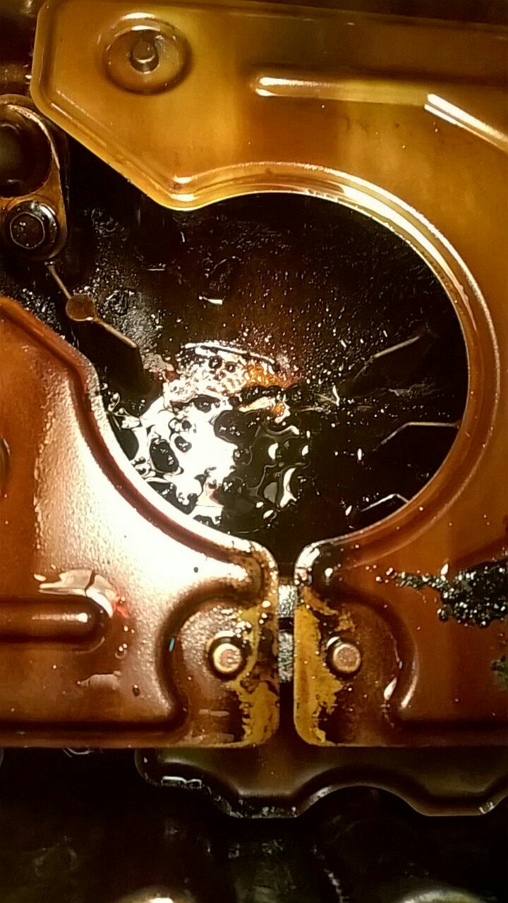

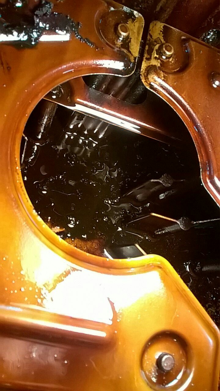

XC90 400 000 км.
ДВС Бензин 2.9
Последние 120000км LM 5w50 интервал 10т.
Топливо е95 шелл/лукойл
Поездки 50/50
Вскрытие из-за стружки на маслянном фильтре.

Кинул
Заливали бы масло SAE 5W-30 (ACEA A5/B5) картинки могли бы быть другими. :)
5w40 LM горел. Из-за этого хозяин перешёл на 5w50, рассматривал только LM (переубедить не удалось, до вскрытия ДВС). После замены вкладышей зальёт neste city pro a5/b5 0w40.

Mischa, почему такое случилось с этим мотором, в чём причина?
Наверно потому что уже пробег за 400 000 ?)
Вангую: густое масло=>забитые отложениями масляные каналы=>масляное голодание=>залегшие кольца=>задиры в цилиндрах.
Вобщем-грустьпечалька
Я думаю у человека слишком много моточасов от замены до замены. (Пробки+на заведённой машине может по 30-45 мин. стоять на месте) и грешу на LM. Хватает с этой фирмой примеров.
LM не враги себе что бы шило гнать. Просто наши ребята меняют масло раз в 15.000 км.
