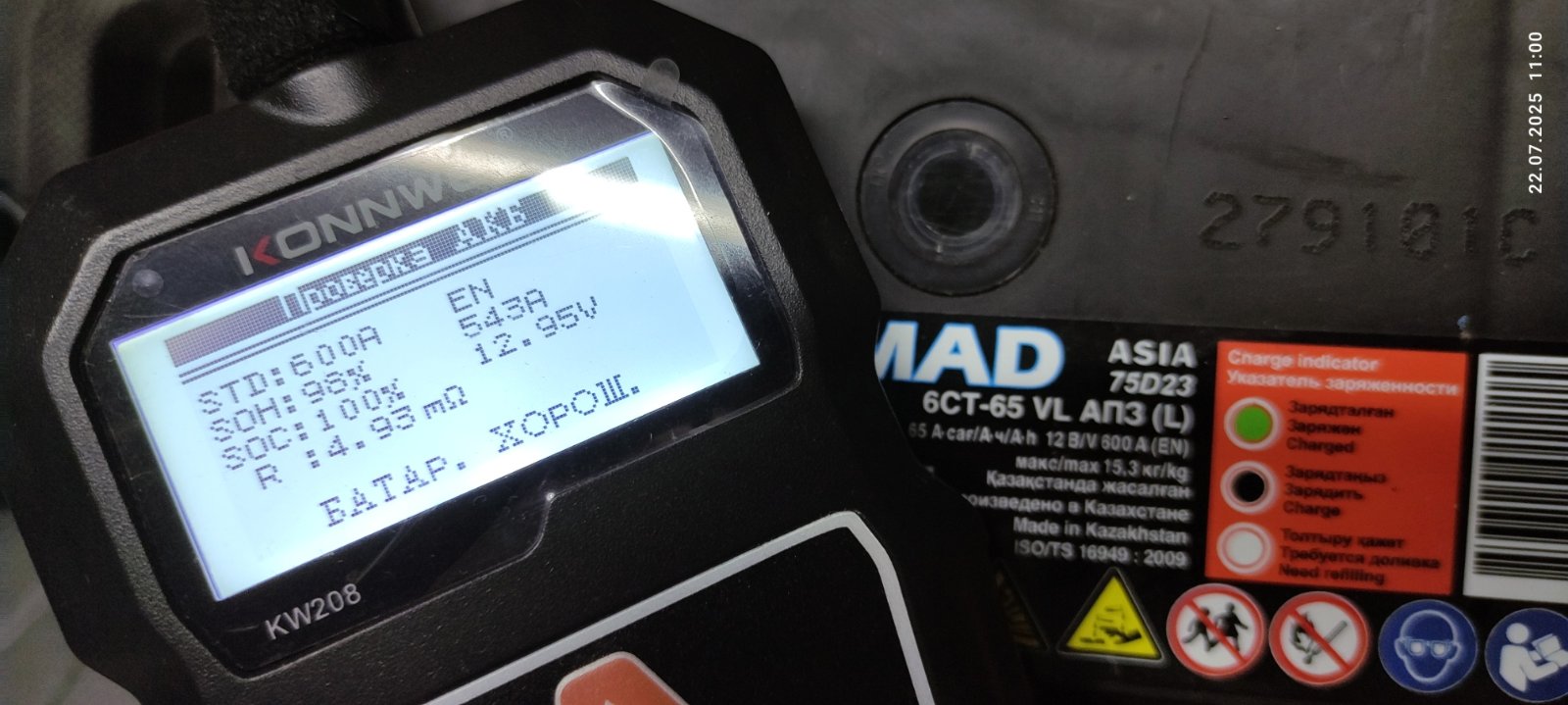

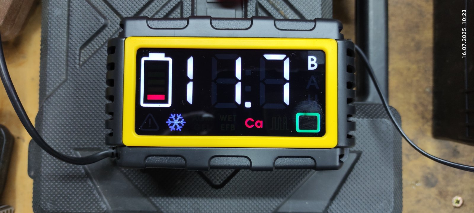

  Небольшой отчет о первом использовании ЗУ Вымпел 13.

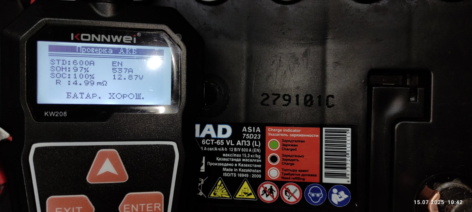

ЗУ тестировалось на 4х летнем АКБ Nomad производства Кайнар (Казахстан) со следующими исходными параметрами:

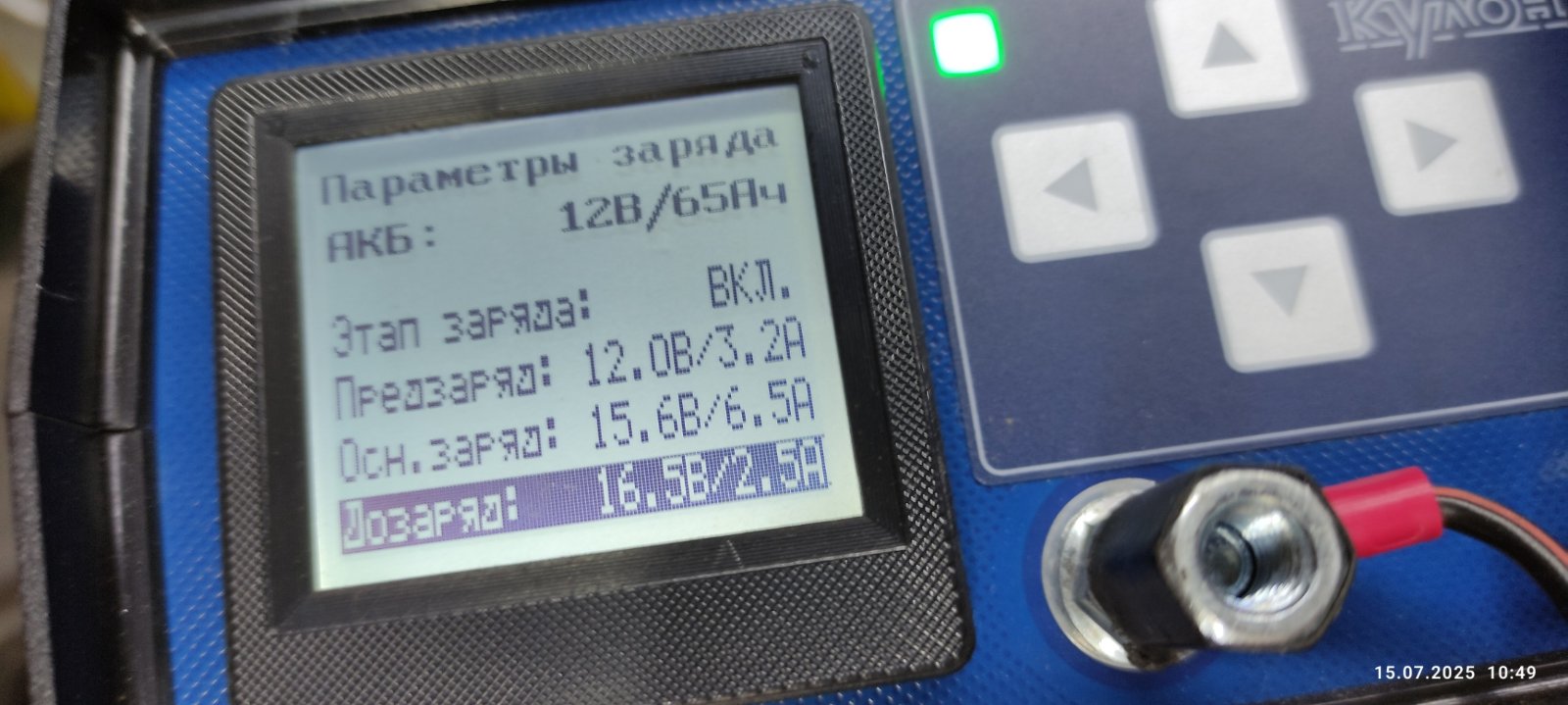

предварительно заряженная ЗУ Кулон 820 с параметрами - заряд 15,6В/6,5А до падения тока в 0,2А, подзаряд 16,5В/2,5А/2 часа. Плотность скорректирована с 1,30 г/см3 до 1,26 г/см3.

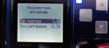

  Перед тестированием АКБ была разряжена до 10,5В/3,0А с замером слитой емкости (зафиксировали):

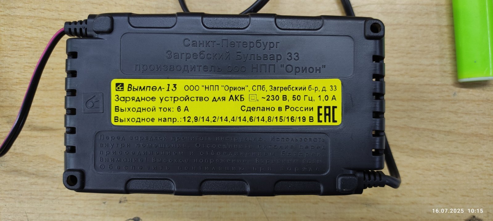

  Внешинй вид устройства:
IMG_20250716_101543.thumb.jpg.5240f7db2bcfab3d74830b1bca11873d.jpgIMG_20250716_101549.thumb.jpg.815c10d601832072e3f766851b45c348.jpg
  ЗУ Вымпел 13 подключен к АКБ и запущена 16В программа, изначально ЗУ показывал 11,7В с типичным зарядным током 6,3А с пиковой силой тока 6,9А.
IMG_20250716_102244.thumb.jpg.b09e708f2d1749a48647a113e859d1c6.jpgIMG_20250716_102300.thumb.jpg.0baf8d01fca6e64954e57e143a24243f.jpg
IMG_20250716_102305.thumb.jpg.969bc93b4e16a1b71ad0bbfece0d171e.jpgIMG_20250716_102716.thumb.jpg.9aec61fcd08f0c6566d637320d8e171d.jpg

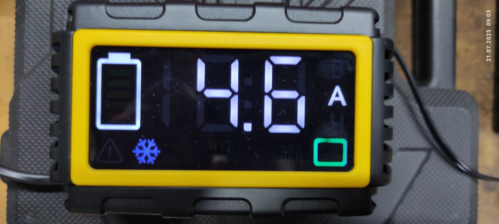

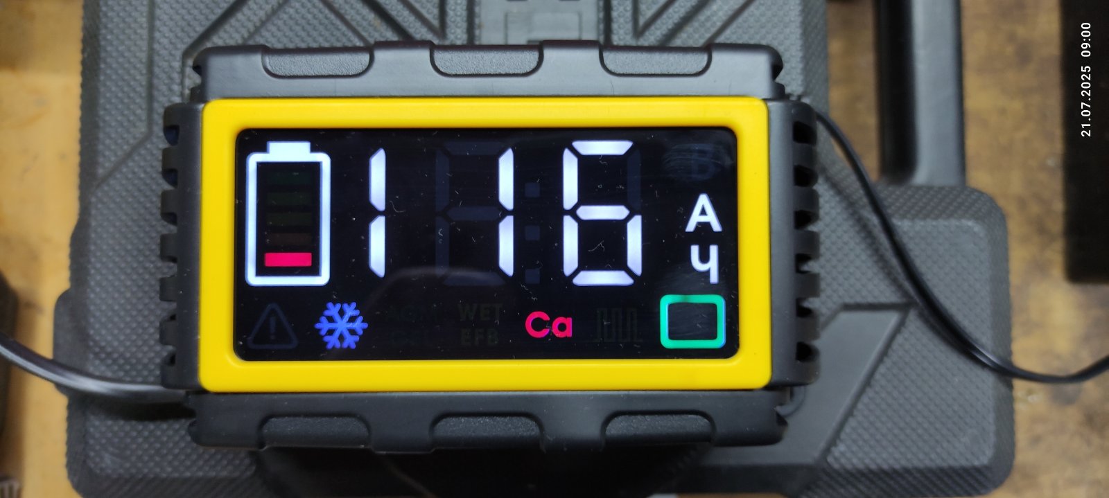

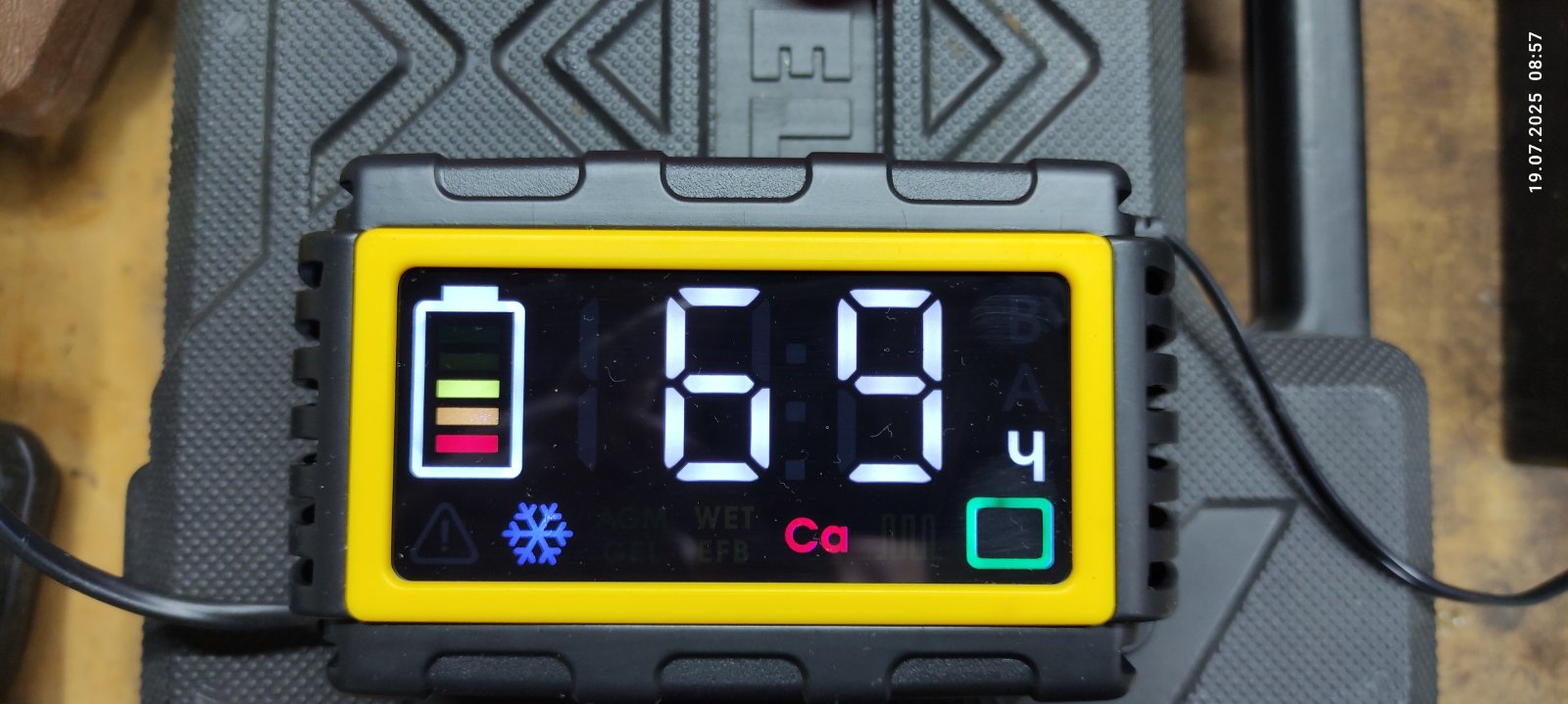

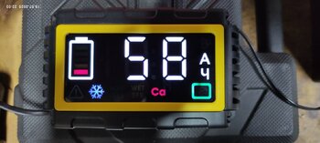

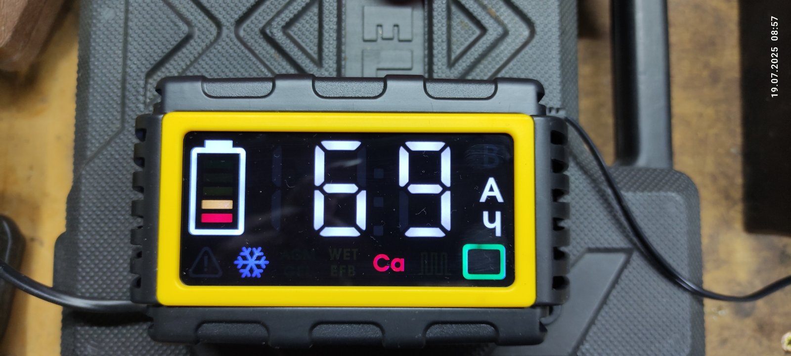

  По истечении нескольких суток зарядные параметры (зарядный ток 0,6А (преимущественно) - 0,7А в течении пары суток - ждал снижения, не дождался), плотность по банкам составила 1,30 г/см3 (напомню - исходная 1,26 г/см3 - то есть вымпел 13 "дожал" Акб полнее Кулона 820):
IMG_20250720_210523.thumb.jpg.78c000339110b7675297b0ea2768c1a7.jpgIMG_20250721_090022.thumb.jpg.b341421bd5534ee717bdb84926b1ab85.jpg
  По просьбе UrAnMoR сразу включил на несколько минут 19В программу, параметры на ЗУ:
IMG_20250721_090310.thumb.jpg.bd42628f3c3e54112db92316d127547b.jpgIMG_20250721_090304.thumb.jpg.d33a1fcc9d9a88d3668e1c51ae32b00b.jpg

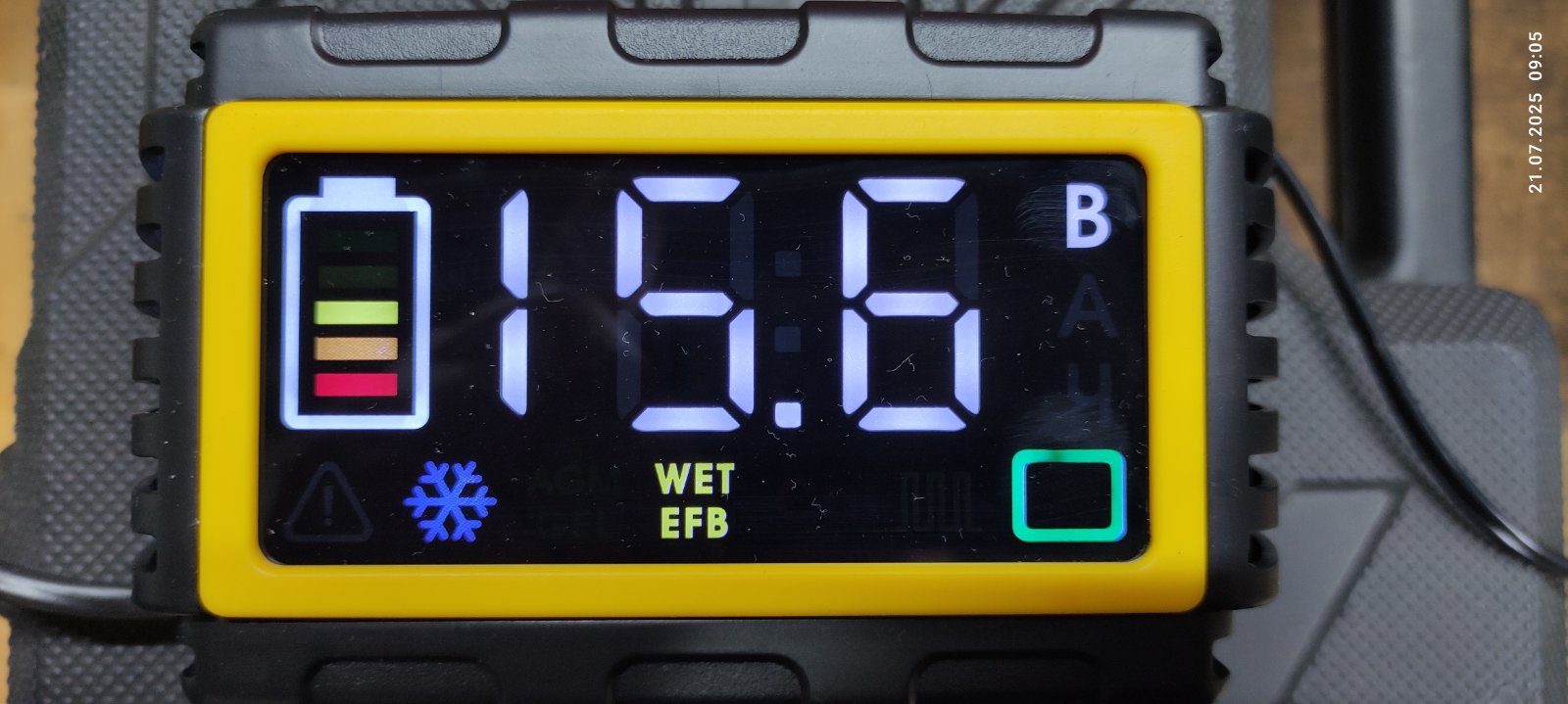

  А также впоследствии была включена на несколько минут 15В программа, параметры:
IMG_20250721_090511.thumb.jpg.9344816144f58b7e9ad25284ebcb5f53.jpgIMG_20250721_090507.thumb.jpg.d76453f73f4dd5c54ed9c9ae46a1abe7.jpg
  Получается, на предыдущих программах, после зарядки на 16В программе, ЗУ показывает 0,2А зарядного тока, на 16В программе ток пару суток не падал ниже 0,6А (кратковременно выскакивало 0,5 - 0,4А).
  После тех.отстоя не менее 8 часов зафиксированы следующие параметры:

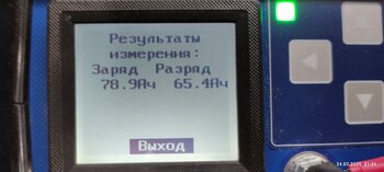

  Впоследствии, для контроля степени зарядки, АКБ был разряжен до 10,5В/3,0А и заряжен по схеме: заряд 15,6В/6,5А до падения тока в 0,2А, подзаряд 16,5В/2,5А/2 часа. Плотность составила 1,26 г/см3 - то есть Кулон 820 (при вышеуказанных параметрах заряда) не "дожимает" АКБ в той степени, в какой это делает Вымпел 13.
IMG_20250722_110331.thumb.jpg.6a08f4990eacd8e2426301463850b880.jpgIMG_20250722_110347.thumb.jpg.963230f4d5133e453a07084b18294c31.jpg
Слилось 65 А.ч, перед тестированием слилось 69 А.ч, за время КТЦ "потерялось" 4 А.ч, возможно надо было дать акб больше отстоятся перед повторным тестированием емкости.

- Показывает абсолютно одинаковые параметры силы зарядного тока и залитых ампер  часов, какой параметр неверен - непонятно, в следующий раз запущу секундомер, скорее всего некорректно показывает залитые А.ч.
