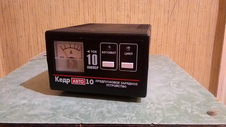

На этом кедре всего 2 кнопки - АВТОМАТ и ЦИКЛ. ПРо цикл писал уже выше - заряд 45сек/разряд 15 с напряжением до 16.5в.
ТОчного алгоритма режима " автомат " не знаю. Но на глаз - заряжает 4 амперами до достижения 14.8в. потом скидывает ток.  Почти до нуля. При этом амперметр с небольшими паузами покачивает стрелкой немного. Через 3 суток подключил мультиметр - картина следующая: 15,3 в - через несколько секунд через несколько скидывает до 15,0в. Небольшая пауза и подъем снова до 15.3. Все это и сопровождается покачиванием стрелки амперметра. Зарядка как на фото, трансформаторная.
