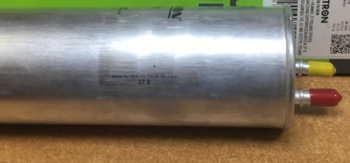

Sergei Zagainov, приветствую! Подскажите, пожалуйста, как расшифровать дату производства воздушного фильтра Filtron. Мне везде попадается комбинация из 7 цифр, а может быть 6 цифр при каком-либо условии (например, при производстве фильтров под заказ стороннему бренду) или это признак подделки?
03.05.2021 в 23:30, Dimmy сказал:
Добрый день, Dimmy!
Код даты производства это внутренняя маркировка, которая помогает определить производителю дату производства фильтра и получить необходимую информацию о производстве продукта. Это в свою очередь помогает сделать выводы и о оригинальности происхождения продукта.
В связи с тем, что сейчас на рынке большое количество контрафакта (речь не о FILTRON, а о запчастях и компонентах в целом) и его производители  "вооружены" информацией, которую они получают напрямую от производителя под видом консультации, было принято решение не более раскрывать подробную и детальную информацию о продукте (FILTRON).
Понимаю, звучит скучно, но в связи с этим положением могу ответить на Ваш вопрос так, что основная чать фильтров действительно имеет 7-значный код производтсва. А оставшаяся часть может маркироваться иными кодами. Всё зависит от типа фильтра и линии производства, так как на разных линиях производства может быть также отличная маркировка.
Что касается частных контрактов с брендами, для которых мы производим, то тут вообще нет однозначного ответа, так как маркировка (то, что будет написано на фильтре) согласовывается на этапе заключения контракта и зависит от объёмов заказываемой продукции и иных условий. Поэтому, здесь не сориентирую.
Надеюсь, информация будет полезна.
Хорошего дня!
image.thumb.png.731be4e0024ef15af67fe10f27a0d6d2.png image.thumb.png.075d858e7de0e131b59880e8e31c445f.pngimage.thumb.png.ca158ca3ba9d74e244b90b23bc8a0504.png image.thumb.png.ecf815786e41222fcdad04ce50191f36.png
Sergei Zagainov, спасибо за ответ!
В принципе, я маркировку сам расшифровал. По крайней мере, на 25-30 фильтрах, что я рассмотрел, все работает без исключений :)
Обнаружил 2 варианта нанесения даты производства, хотя, конечно, могу и ошибаться.
Собственно, вопрос возник вот откуда: купил фильтр стороннего бренда, произведённый в Польше. И если раньше маркировка производителя с датой полностью совпадала с Фильтроновской, то неожиданно я увидел вместо 7 цифр шесть, которые больше похожи на порядковый номер продукта в партии. При этом и сам фильтр отличается от аналогичного артикула Filtron: каркасная пластина и бумага, а раньше все было один в один.

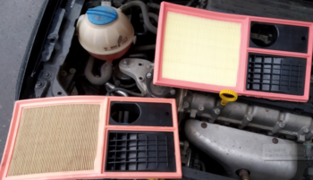

Sergei Zagainov, вот можете сравнить бумагу.
Раньше Фильтрон АР183/3 был такой:
А сейчас бумага стала светлая. На фото все Фильтроны: и новые, и с пробегом.
Что касается площади, то на 100% утверждать не буду в отношении именно Filtron AP183/3, но изменение цвета бумаги - факт. И у тех, что со светлой бумагой, гофр тоже около 65. А вот тот фильтр, что попался мне (бренд другой, но произведен Фильтроном), имеет 78 гофр вместо 65-66. Бумага тоже светлая.
Вот он https://www.oil-club.ru/forum/topic/30288-rolf-vozdushnye-filtry/?do=findComment&comment=1960276
И маркировка 6-значная там хорошо видна.
Изменено пользователем Dimmy
