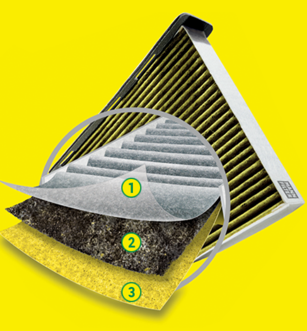

Здравствуйте. Вопрос к Sergei Zagainov.
Почему у Filtrona нет антиаллергенных салонных фильтров ( подобие mann filter frecious plus).
Изменено пользователем Elli llily
17 часов назад, rodof сказал:
то есть любое физ. лицо может посетить вебинар?
Доброго дня, rodof.
Конечно, любой желающий.
10 часов назад, Elli llily сказал:
Elli llily, добрый день!
У FILTRON в ассортименте действительно нет отдельной линейки салонных фильтров, как у некоторых производителей.
Но, у FILTRON другая концепция - абсолютно все фильтры и в стандартной версии и в версии с активированным углём с 2020 года оснащаются материалом PROTECT+. Эта технология задерживает аллергены и предотвращает рост бактерий и плесени на фильтре.
Рекомендую ознакомиться с детальной информайией не сайте Protect+ - FILTRON.
Ссылка на видео:
У MANN-FILTER отдельная премиальная линейка салонных фильтров FreciousPlus.
Это концептуально разные технологии. Отличие MANN-FILTER FreciousPlus от салонных фильтров FILTRON заключается в том, что у FILTRON это пропитка, а у MANN-FILTER FreciousPlus кроме высокоэффективного синтетического фильтрующего материала, который почти полностью блокирует проникновение мелкодисперсной пыли и крупных частиц, также есть Активированный уголь премиум-класса. Гранулы активированного угля удаляют неприятные запахи и вредные газы, включая озон, диоксид серы и оксиды азота. Но самой важной отличительной чертой FreciousPlus является Биофункциональный слой, который состоит из природного полифенола, который связывает аллергены. Дополнительное антимикробное покрытие предотвращает развитие бактерий и плесени.
Ссылка на материал: MANN-FILTER в России – официальное представительство компании MANN+HUMMEL — Салонные фильтры FreciousPlus (mann-filter-info.ru).
