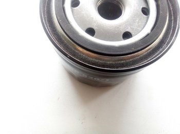

Здравствуйте, Приобрёл фильтр, продали его без упаковки, утверждали что пришла большая партия, а они приходят в таком виде.
Меня это смутило, но фильтр взял проверить.
Надпись стёрлась без особого труда.

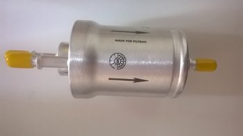

Купил топливный фильтр PP836/4 и нигде не увидел страну производства. Написано Made for Filtron. Первым делом, подумал, что это тоже дело рук "коллег из Германии", но WK69/2 выглядит немного по-другому. Если не принято называть реального производителя, то скажите хотя бы страну производства. Что любопытно: пару лет назад этот фильтр выглядел в точности так же, но там писали Made in Poland.
Изменено пользователем Dimmy
