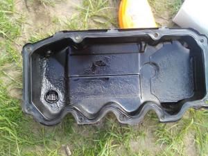

Присутствие отложений в двигателе ДО: .есть и большие (фото есть на сайте)

( прилагаю фото что было внутри двигателя ДО заливки Cupper)
post-9003-0-24069400-1479231680_thumb.jpg post-9003-0-85739200-1479231697_thumb.jpg post-9003-0-80247800-1479231714_thumb.jpg

Что-то жесть. Щелочное под ноль. Клапанная крышка чернющая. Предположу что все щелочное число ушло на борьбу с этой грязью и коксом. Либо масло шлак, за 7300 км при 70% трассы масло не должно так срабатываться.
 Жалко Чери.

Вязкость почти как у 50-ки. Рано слили, можно было до 10 тыс. катать. Странно, что купер ничего не отмыл, движок то вроде не блестит.
Адель. Лак то от ЛУКойла от перекатов ;)
Товарищи это внутренности движка до (ДО КАРЛ) применения масла куппер.повторный разбор будет весной.когда 2 ю баклажку Купера откатаю.
