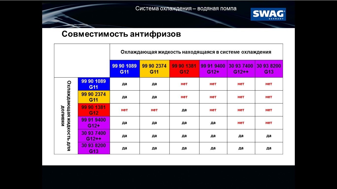

конечно, мешать не есть хорошо и не правильно. И, конечно нужно лить рекомендуемоеа лучше оригинальное. Просто так случилось, в системе плюхается 2,5 литра лукойла G-12 с жижей G-12+.
Бежать прям сейчас сливать и промывать или таки можно не рвать волосы.. и спокойно промыть и поменять позже - вот в чем вопрос.

внимательно изучение выявило некоторую неясность, почему это G12+, который всюду рекламируется, как универсальный, согласно таблице, не может смешиваться ни с G11 ни с G12. На этот вопрос я получил официальные разъяснения от SWAG:
Эта таблица взята из официального источника VW и в ней показано, с каким концентратом можно смешать охлаждающую жидкость, находящуюся в системе охлаждения. Если в системе охлаждения находиться G12+ и мы решим туда долить G11 или G12, страшного ничего не произойдет, но срок службы охлаждающей жидкости упадет, поэтому такой долив не рекомендуется.
Главное не допускать смешивания антифризов класса G12 и G11!
То что речь исключительно про OEM VAG не написали?
