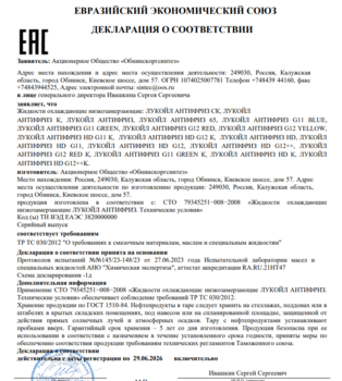

12.06.2025 в 14:23, Barmaley сказал:
Лукойл сам антифризы не делает, а где-то заказывает,
UPEC - Синтек - "Обнинскоргсинтез" им делает, что неплохо вроде ))
Ex-Gubkln сегодня Синтек, завтра помойка. Тендер есть тендер.
Barmaley ну я бы на Лукойл бочку не катил - откровенное фуфло они точно  не будут в свои канистры заказывать.
