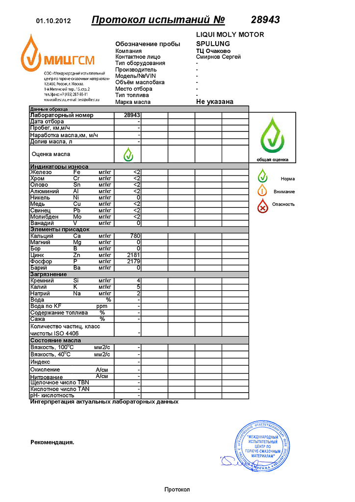

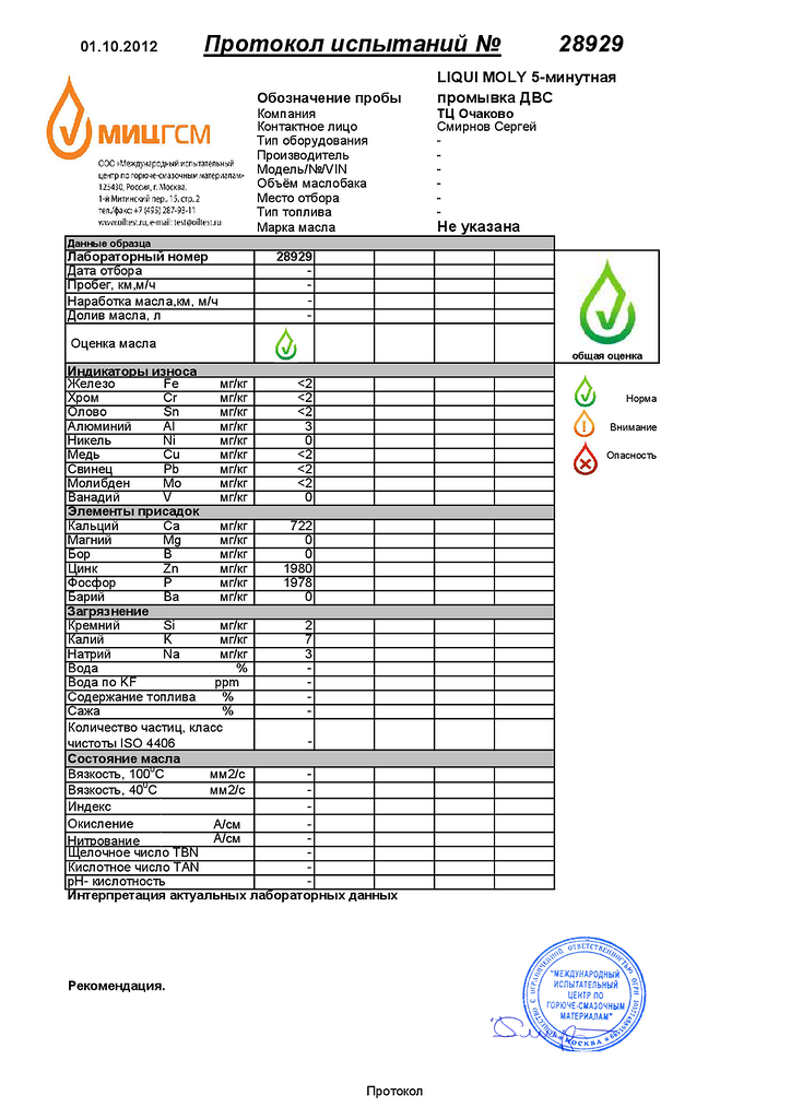

Элементный анализ в лаборатории (PLM-lab) стоит 1500 руб, кому интересно и кто хочет соучаствовать, пишите в личку.
Вот некоторые продукты уже анализаровали
Благодарите Сергея Смирнова за анализы

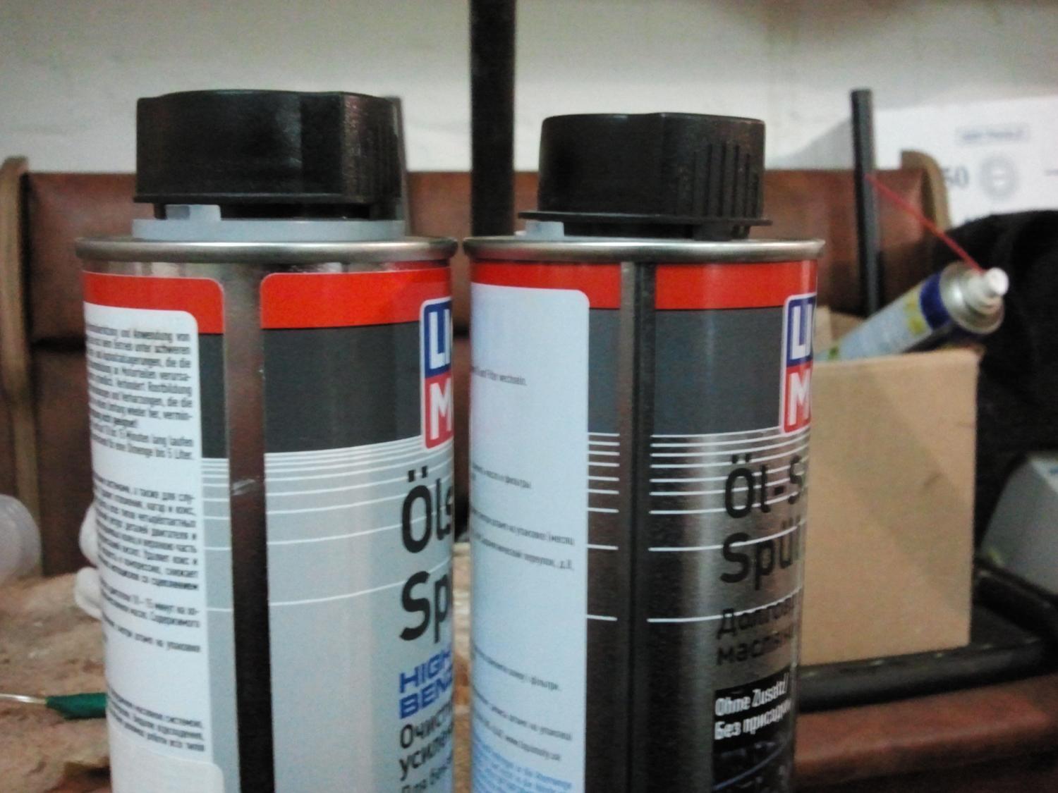

7592- совершенно другая промывка - единственная у LM на нафтеновой основе, без цинка и фосфора. Вот только каким анализом можно выявить возможные бесцинковые антизадирные присадки?
