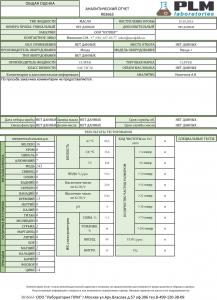

Cupper 5W-30 FE отработка на Mazda 3 после 9500км
Масло: Cupper 5W-30 FE
Автомобиль: MAZDA 3 2008 г, 2.0 (150 л.с.)
Общий пробег на одометре: 121500 км
Пробег на масле: 9500 км
Моточасы: примерно 340 ч
Израсходованное топливо: не считал
Доливки масла: 4 л . 1 л 5w-30FE + 3 л 5W-50
Расход масла: 5 л
Присутствие отложений в двигателе ДО: через горловину мало что видно
Присутствие отложений в двигателе ПОСЛЕ: аналогично
Автозапуск: да
Наличие чип-тюнинга: нет.
Предпусковые подогревы: нет
Период эксплуатации: Апрель 2016 - Сентябрь 2016 г. Москва
Срок эксплуатации: 5,5 месяцев
Топливо: бензин Газпромнефть АИ-95 и G95
Расход топлива по б/к   10 л/100 км. Объективно 12л /100 км
Режимы: (60% Москва, 40% трасса)
Фильтр масляный: оригинальный
Фильтр воздушный: оригинальный
Объем заливаемого масла: 4,5 литра
Отбор масла: при сливе отработки
До этого 2 заливки на Cupper 5W-30 ПАО, Mazda Dexelia 5W-30
Cupper 5W-30FE после 9500.pdf
До куппера вообще не было расхода масла. Сейчас вернулся к оригинальному маздовскому и все равно расход остался при езде на высоких скоростях. Думаю , может кольца маслосъемные залегли. Я не понимаю одного момента. Почему при таком диком расходе масла (течей никаких нет точно, проверено) нет и намека на дым из трубы ? Куда оно может исчезать ? Двигатель тянет как новый, работает тихо и расход топлива в норме.
