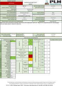

Хочу что бы каждый кто пользуется шприцем Жане Тюмень посмотрел свои отработки на предмет кремния.
Вот у меня к примеру.
Я вроде бы ничего не делал силиконовым герметиком а кремний есть. У шприца Жане на поршне резинка, она мягкая, по моему силиконовая, используется в медицине так как он не аллерген...
Не портит ли он нам картину? Вот в чем вопрос :) Посмотрите свои отработки и выскажитесь.

Вот анализ, отбор шприцем Жане
S-Oil Seven Red1 0W-20 API SN отработка на Toyota Landcruiser Prado после 300км
отобрал только, 300км проехал и на анализ. Кремний уже 9ppm. Явно силикон попадает из вне. Но по моему со временем шприц Жане дает все меньше и меньше силикона, пик кремния приходится на новый шприц.
