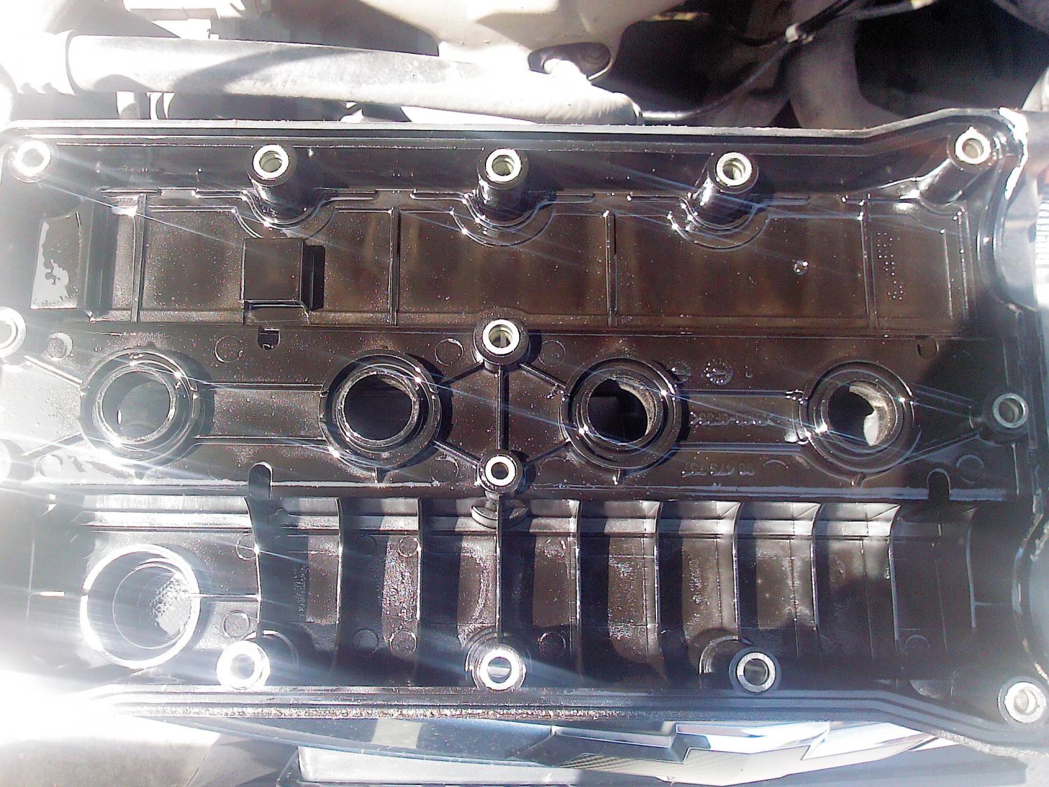

Сhevrolet Cruze, F16D3, 129 000 тыс.км.
1)Автомобиль,Шевроле Круз 2012 года, пробег 129 000км.
2)Двигатель f16d3
3) авто куплено б/у с пробегом 61000 км, по заверению прошлого хозяина лилось масло мобил супер 3000.В промежутке 60000 - 70 000 залита Роснефть премиум 5-40 синтетика, далее Мобил Супер 3000  5-40, и по сей момент льётся оно же.
4)Интервалы смены 10 000 - 12 000 и один раз 14 000 км
5)Топливо, 92й бензин из брендовых заправок, до 100 000 км только 95й.
6) Город/трасса 50/50
Я бы сказал, что не плохо. Очень даже.

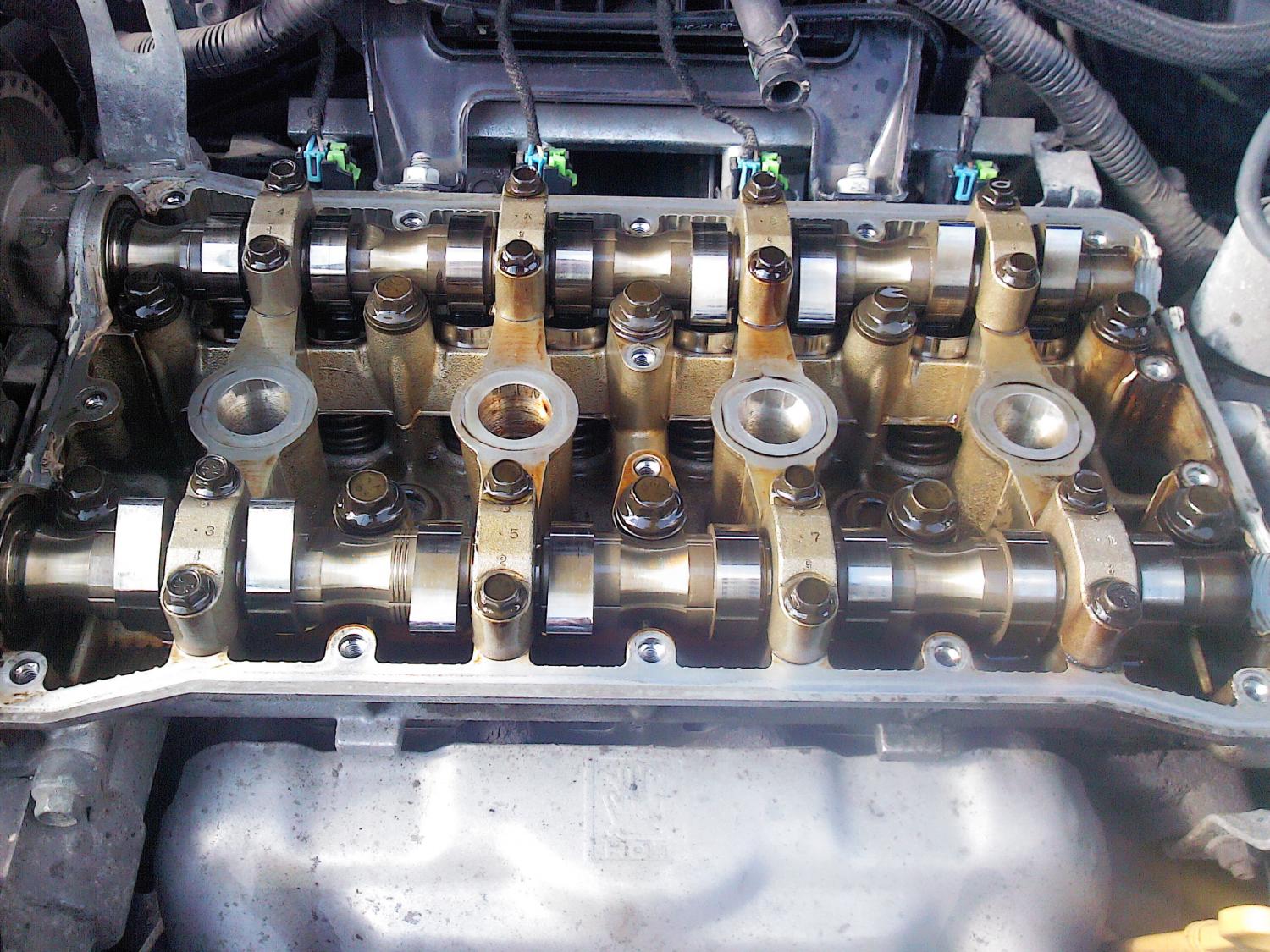

Вскрыл клапана регулировать? По фото вроде поджатые есть- тыльная сторона кулочков отполирована.
Изменено пользователем ss-45
тут гидрики стоят - клапана вроде не регулируют, снимал для того чтоб поменять прокладку, в прошлом году тоже снимал крышку для замены прокладки, так там было намного чище - не было желтого налета. Как его убрать? как обычно сократить интервалы смены до 7-8?
Изменено пользователем s.t.
жёлтый налёт - это лак, он не убирается ни промывками, ни сокращением интервала.  но сокращение интервала даёт прекращение усугубления проблемы - т.е. перестанет нарастать.  а отмыть - вряд ли.  отмывают его только вручную растворителями - но в том состоянии, в котором мотор - это не требуется, мотор прекрасно проездит отведённое ему время
156 000 км,
плановая замена прокладки клапанной крышки,
Масло по прежнему Мобил 3000 х1 5-40
интервалы смены 10 000 км.
Трасса/город 40/60
Топливо; 92й бенз. от брендовых заправок.
Для такого пробега неплохо, однако данное масло при перекате может оставлять лак и отложения. Сократите интервал замены и отложения прекратятся, а вот отмоются врядли. Но и в таком режиме ваш ДВС проживет еще столько же, до преклонного километража 300-350т.км.
@vital_xbc, да мне кажется и так достаточно чисто для пробега 156 000 км и 10 000 км меж заменами масла, тем более что двигатель грязный с ЕГРом. Дальше так и буду примерно его менять.
@s.t., с прошлого раза практически ничего не изменилось - так что всё норм для такого пробега.  можно "не париться"
откуда в этом моторе ЕГР?
имхо этому автомобилю очень сильно помогает режим "трасса"...    :popcorm:
@Debian, где он на картинке? Сам отъездил 100к на крузе с таким мотором и даже не подозревал, что есть егр)))
Верхний правый угол. Стрелочкой показал.
Хорошее состояние для допотопного механизма сжигания нефти
