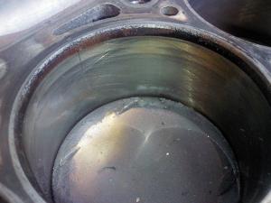

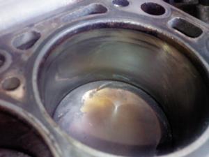

26 октября 20179 г Автор На 156000 тыс. подвел ремень - замена гнутых клапанов, как следствие смотрите фото Цпг, на поршнях налета почти нет - в середине блестит металл, по краям есть незначительный нагар. Так же хон присутствует. Фото под клапанной крышкой не смог сделать, оно то же что и было. Тысяче на 140-150й зметил что начало уходить масло, примерно 500гр на 10 000км, сказали что поставили новые маслосьемные колпачки т.к. старые потеряли эластичность. Что ж посмотрим изменится расход или нет. Изменено 26 октября 20179 г пользователем s.t.
27 октября 20179 г У меня примерно такая же картина, днище поршня в середине чистое, по краям черный нагар. Это нормально. :)
