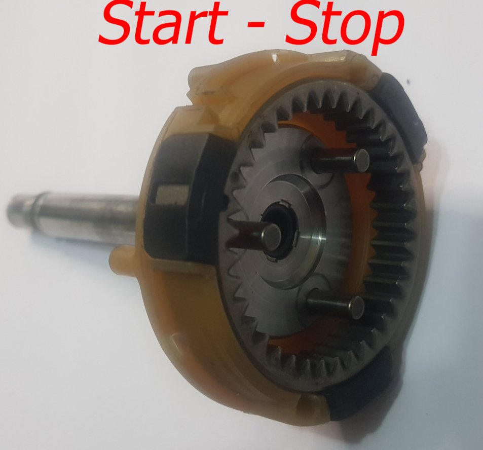

Стартер  Bosch
Металлическая планетарная шестерня редуктора, крепится в пластиковый корпус через резиновые вставки "демпферы"
Получается Shell Gadus S5 V100 лучше не применять?
12 часов назад, Виталис сказал:
Проверить можно. В этом Гадусе не так уж много эфиров. Просто намажьте немного с одного краю, если через пару дней не будет никакой заметной реакции - можно мазать.

С пластиком-то всё ясно. У Виталиса там «резинки», вот их проверять в таких случаях не мешает. Хватает небольшой капли и через дня два-три уже видно есть ли под ней набухание. Если нет - можно мазать. Чуть набухнуть имеет право, но не более того. Если «прыщик» под смазкой вздулся - эти вещи несовместимы.
