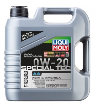

25 сентября 20188 г Я подозреваю, что это очень похожее масло. Скрытый текст S-OIL7 RED1 0W-20 TOTAL QUARTZ 9000 FUTURE GF5 0W-20 LIQUI MOLY SPECIAL TEC 0W-20 GTOIL GT ULTRA ENERGY 0W-20 Изменено 25 сентября 20188 г пользователем Kuroneko
25 сентября 20188 г Kuroneko тут есть вопросы , так как это заявленные характеристики масла производителем , а не анализы теста оил клаба Изменено 25 сентября 20188 г пользователем Projector
26 сентября 20188 г Автор Kuroneko да очень походит. Но как правильно заметил Projector это всего лишь надписи на сайте... (могут что то изменить)
26 сентября 20188 г 19 минут назад, torcon сказал: да очень походит. Но как правильно заметил Projector это всего лишь надписи на сайте... (могут что то изменить) Простое сомнение
