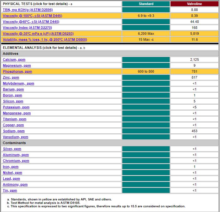

именно на то похожее масло? Или вообще "мы используем Lubrizol". Просто сегодня одно используют завтра другое, а между тем пакет присадок похож на своих собратьев Infineum ACEA A5/B5; A3/B4 - как две капли воды только в вязкости 0W-20 :)
Масла GT-Oil. Пакет один в один. Производятся в Корее на заводе Hanval (который тесно связан с Valvoline). Заявляют, что в моторных маслах используют базовые масла в основном от S-Oil, а пакеты от Lubrizol :)
@VAn12, Вспомнил, точно - ГТ-Ойл 5в20, и подобный пакет у Вальвика 0в20...
а ну тогда мы скоро проясним это, у нас как раз на анализ идет Gtoil 0W-20 :)

Я думаю, что это масло - добавка Infineum.
(I think this oil is an Infineum additive.)
Я сомневаюсь, что это недорогая добавка к Infinium.
(Соответствует API SN, GF-5, но не DEXOS)
I doubt it is an inexpensive additive to Infinium.
(Meets API SN, GF-5, but not DEXOS)
У Лубризола нет бора.
Lubrizol has no boron.
Я думаю, что VALVOLINE - PV1119 или PV1066.
I think VALVOLINE is PV1119 or PV1066.

Добавки LUBRIZOL.(PV1205??1202?)
Натрий и кальций были заменены магнием.
Это предыдущий тип.
LUBRIZOL additives.(PV1205??1202?)
Sodium and calcium have been replaced by magnesium.
This is the previous type.
Изменено пользователем Kuroneko
@Kuroneko, let me disagree with you.
If we analyze the elemental composition of S-Oil SevenRed1 0W-20 and GT-Oil 0w-20 oils, we will see the full identity. and if you read the information on the company's website http://gtoil.ru/about in the section "TECHNOLOGY", then there we will see mention of the use of additives from Lubrizol.
Time does not stand still, everything is changing, and maybe this information is just as far from reality, but we have nothing to operate except for such publicly available information posted on the official website.
