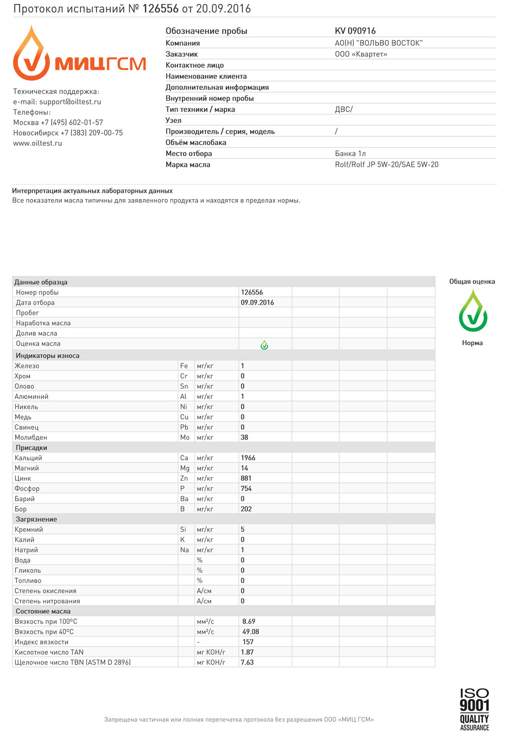

20 сентября 201610 г Популярное сообщение Закреплён Rolf JP 5W-20 API SN свежее Вуаля, анализ свежего ROLF JP 5W-20/SAE 5W-20 ROLF JP 5W-20.pdfТиповые характеристики заявленные производителем: Масло заявлено как: SN, ILSAC GF-5 1) Масло полностью удовлетворяет стандарту SAE и может называться 5W-20. 2) Вязкость при 100С = 8,69 - как и положено двадцатке, обеспечивает экономию топлива низкой вязкостью. Задумано как экономичное масло - это мы и видим. 3) Щелочное число = 7,63 - обычно чуть выше 8.2 к примеру, но не суть важно, это может быть и метод определения занизил. В общем среднее щелочное число обеспечивает нормальные моющие нейтрализующие свойства. 4) Кислотное число = 1,87 - низкое, будет чуть дольше подрастать, это хорошо. 5) Температура застывания -43С - нормальный показатель для масла 5W-20, можно не боятся застыть с маслом в картере в морозы. 6) Испаряемость масс NOACK (угар) = 7,66 - браво, очень низкая летучесть масс, термостабильное масло. 7) Температура вспышки масла = 227С - средняя. 8) Вязкость имитации холодной прокрутки стартером при -30С = 4500 - хороший показатель, масло обладает неплохими характеристиками запуска в низкие температуры. 9) Содержание серы 2907 ppm - не высокое содержание серы, то есть масло из чистых базовых масел и на современном пакете присадок. 10) Пакет присадок, судя по элементам компании Afton. В нем есть моющие присадки на основе кальция, противоизносные присадки на основе фосфора и цинка, бор как беззольный дисперсант удерживающий частички во взвеси. А так же содержится органический молибден для снижения трения и топливной эффективности. Вывод: Хорошее стандартное API SN; ILSAC GF-5 5W-20. Безопасно для современных двигателей с системами прямого впрыска типа GDI. Масло имеет современный модификатор трения - органический молибден. Очень низкий NOACK - то есть масло не склонно к угару. Отличные низкотемпературные характеристики, можно использовать в регионах Сибири, где уместно использовать масла 5W. Минусов не обнаружил. (описал torcon)

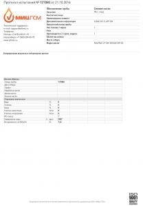

20 сентября 201610 г Вот вам аналог http://www.oil-club.ru/forum/uploads/monthly_09_2015/post-2-0-91662100-1442366108.jpg
20 сентября 201610 г Если посмотреть на сайте, то НОАК 9,3 - отличный показатель. Изменено 20 сентября 201610 г пользователем dober86man
20 сентября 201610 г Если посмотреть на сайте, то НОАК 9,3 - отличный показатель. И щелочное число выше заявленого в спецификации на сайте: 7,63 против 6,7! :bravo: Изменено 20 сентября 201610 г пользователем Oleg77

21 сентября 201610 г Я не согласен. Он показывает что производитель придерживается рецептуры. Что он не накосячил с вязкостью. Что он не накосячил с % пакета присадок. Все в норме. Обнинскоргнефтесинтез контора серьезная, мы первый раз видим их продукт в анализе.
21 сентября 201610 г Автор Я не согласен. Он показывает что производитель придерживается рецептуры. Что он не накосячил с вязкостью. Что он не накосячил с % пакета присадок. Все в норме. Если получится, я попробую сагитировать руководство магазина еще на один-два анализа Интересно было бы посмотреть на новый ROLF GT 0W-40. Изменено 21 сентября 201610 г пользователем Oleg_S
