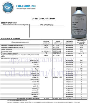

VAG G052512A2 свежее трансмиссионное масло в МКПП
VAG G052512A2 свежее трансмиссионное масло в МКПП, в роботизированные коробки передач DSG-7, DQ200, 0AM с двойным сухим сцеплением. за анализ спасибо форумчанам Lan_svt; Зеленоградец; АлексейА; alexnik; Darkwing Duck; MAN Diesel.
1) Вязкость при 40С = 35,48 - вязкость снижена для экономии топлива при передвижении на холодной, не прогретой трансмиссии.
2) Вязкость при 100С = 6,59 - так же вязкость не высокая, сделано это опять же для экономичности. Вязкость меньше держит автомобиль "за попу".
3) Кислотное число = 1.15 - нормально для такого пакета присадок, не высокое.
4) Температура застывания -40С - это нормально, можно не боятся наших зим на этом масле. Оно низковязкое.
5) Коррозия на медной пластинке при 120С в течении часа - получило хорошую оценку 1b - масло безопасно для бронзовых, латунных, медных деталей трансмиссии.
6) В масле применяется молибден - снижает коэффициент трения, износ.
7) В качестве противоизносной присадки выступает фосфор-сера.
8) В качестве Extreme Pressure присадки выступает бор.
9) Параметр окисление явно дает нам понять что эстеров здесь нет.
Вывод: Оригинальное масло во всех смыслах, оно не похоже на другие трасмиссионки, думаю замену ему будет найти трудно, и наверняка замена окажется еще и не такой по содержанию... Явно видно что производитель задумал максимальную экономичность в узле трансмиссии - снижена вязкость и добавлен молибден. Масло отлично справиться в наши холодные зимы. Не агрессивна к медь-содержащим деталям трансмиссии. Советую не покупаться на более дешевые аналоги - ибо в большинстве случаев это будут не аналоги, а надписи на банке...

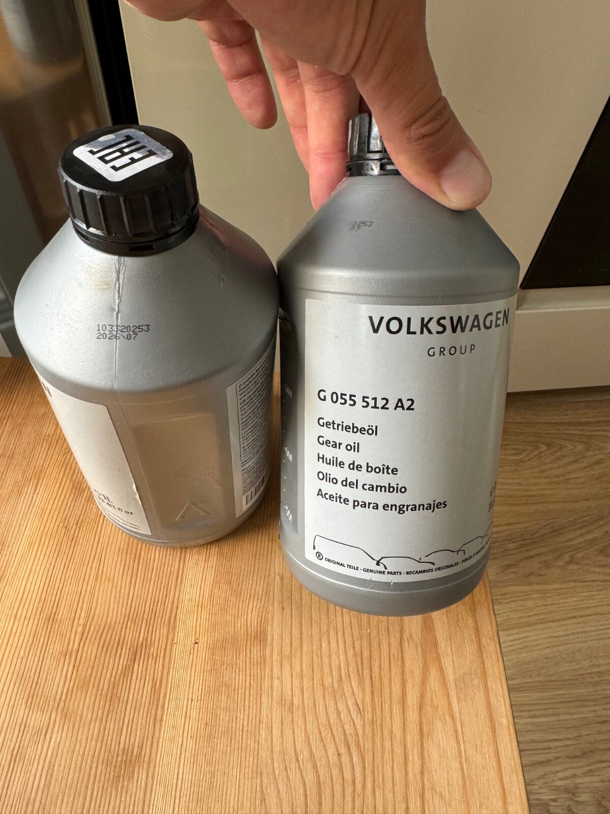

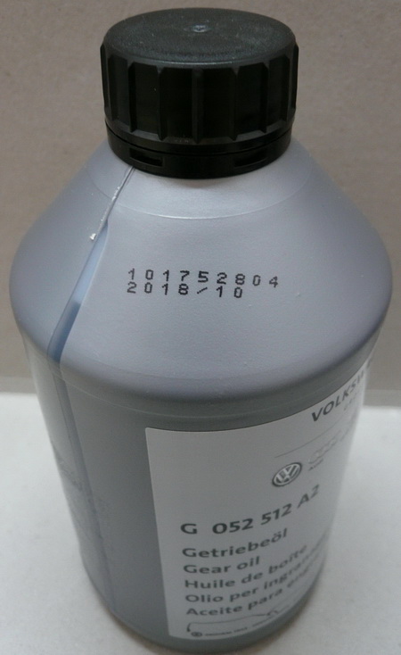

Подскажите как распознать дату производства масла?
В сети много старых фото с датами изготовления канистры (клеймом на дне) и некой датой напечатанной на лицевой стороне. При этом дата которая напечатанная намного отличается от клейма. Вопрос -- что же отображает написанная дата -- срок годности? И что если клеймо и дата совпадают --- это подделка?

Это можно интернете просто найти Алексей! Это профильный форум. если логически подумать даже, отлитая - дата производства канистры, маркировка краской - дата розлива, если год не совпадает то есть вероятность что паль, в вашем случае даже месяц совпадает стрелочка кажет на вторую черточку от 12, представите часики (: и не задавайте вопросы если можно окей гугал сделать ;)✌️

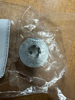

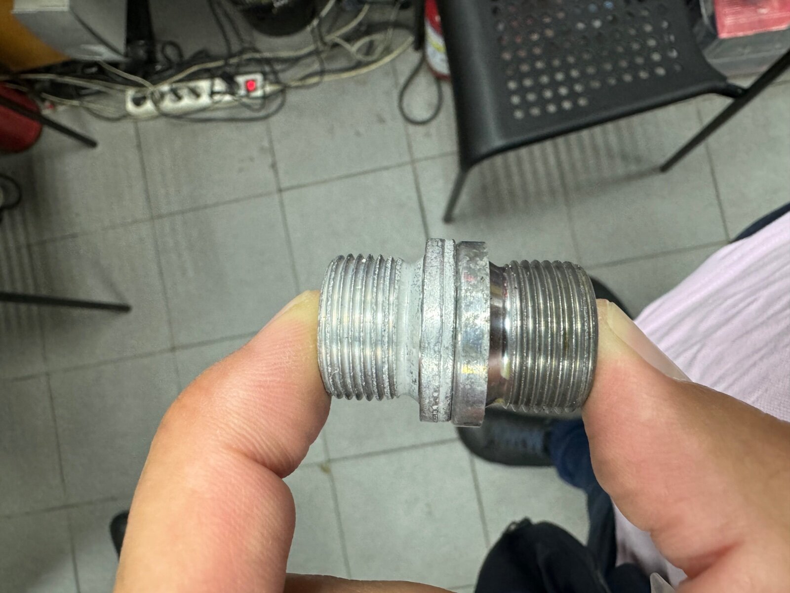

Да мой случай, вполне рядовой febi покупал, как и большинство в крупных городах, автодок - направление дилер...
Думал сегодня масло заменю, а  тут полдня с поиском пробки провел...
Весь питер завален этим то что светлое с буквами KKB и все выдают за оригинал N10037105.
Но глядя на это берут сильные сомнения, особенно глядя на резьбу и фаску(которой по сути нету).
Старая оригинальная рядом для сравнения.
В общем, Масло вчера поменял, пробку оставил старую, покупать этот "оригинал"  не стал.
