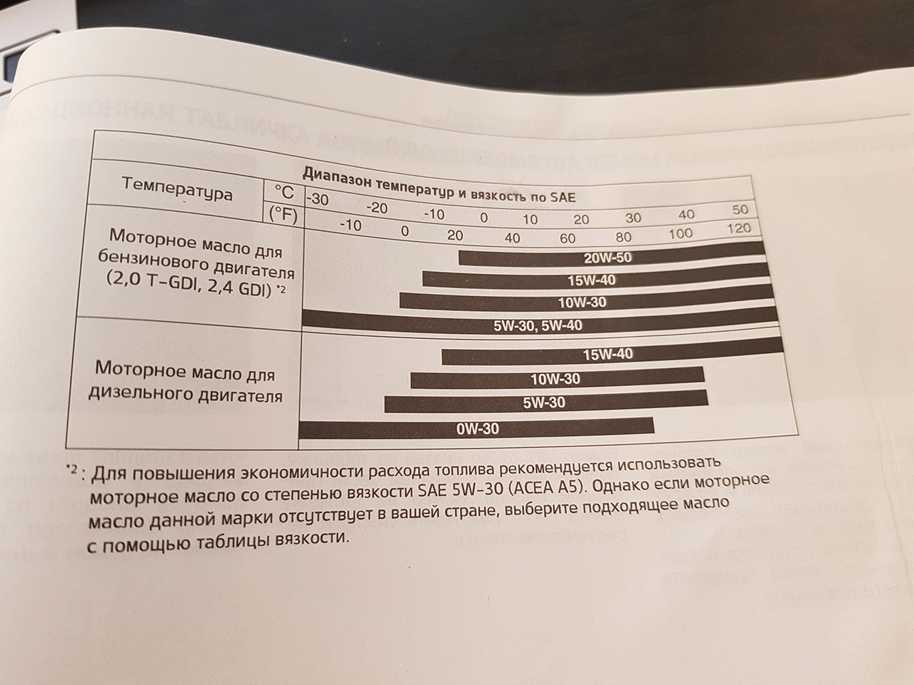

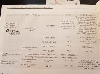

Длительный опыт с Castrol на таких моторах как Z18XER, который тут вообще причислен к убийце моторных масел показал продукцию этого производителя с самой лучшей стороны. Очень жаль что на РФ у Castrol столь скудный выбор. Я еще больше впал в раздумия по поводу дальнейшего выбора. Про Dexos1 Gen2 я до вашего комментария и не задумывался :)  Руководство от Оптимы еще больше путает мысли. Такое ощущение, что производитель вообще не учитывает величину сульфатной зольности :)
Получается надо смотерть в сторону Mobil1 X1 5W-30. Т.к. по характеристкам оно наиболее универсальное с учетом особенностей GDI (низкая зольность, хорошее щелочное)...

Если Вы прочтёте руководство по Сонате с этим же двигателем, то ещё больше запутаетесь, а если прочесть оригинальный мануал, то так вообще сходство только в А5 и 5w30, а в сервисной книжке, которую печатают в Раше, так и вообще С3.

Это наоборот хорошо что производитель даже в GDI T-GDI рекомендует ACEA A5/B5 которые обычно с зольностью 1.15. Значит это масло уже по заверению производителя не опасно для двигателя - вы знаете свой рекомендуемый предел. Если вы зальете Mobil1 X1 5W-30 или любой Dexos1 Gen2 с зольность 0.8-0.9 будет только еще лучше для камеры сгорания. :)

Здравствуйте! Подскажите, взял масло кастрол едж 5w40 с3, вместо 5w30 A5, так как счел, что оно больше подходит. Что скажете об этом масле для двигателя оптимы?. В книжке написано А5 и выше, по идее дилер не сможет придраться -все подходит?( замечу сама KIA в конфигураторе предлагает лить масло TOTAL QUARTZ INEO MC3 с допуском с3)
