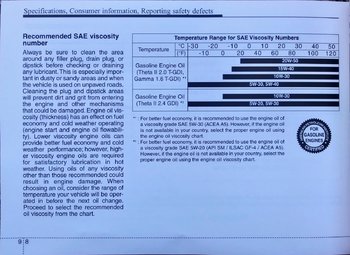

Вот, шутник. На заливной пробке нарисованы символы SAE 5W-20 и в книжке написано тоже самое тоже - читай, без цифр UOA все эти рассуждения не больше, чем гаражный трёп неподкреплённый какими-либо научными изысканиями. :)

Всё-таки, интересно было бы посмотреть серию цифр UOA из этого мотора в разных вязкостях. ;)
Ну так это машина с ранка США или Европейского
А что собственно мы спорим, что в Русском что в других мануалах, производитель четко разрешается лить 5-30,

Никакого спора нет, на самом деле, пока нет цифр UOA - читай, покажите отработки масла из этого мотора и тогда можно будет рассуждать. :)
10 часов назад, Gaffer сказал:
Европейский вариант доступен в более культурном виде - SportWagon ;)
На фото машина, не с Российского рынка, мануал на Английском языке, в России не продаются Корейские машины с надписями вязкости на пробках, поэтому не нужно вводить в заблуждение ;)!
8 часов назад, Mexmax сказал:
:D в какое заблуждение, какая разница с какого рынка машина - требования к ГСМ как бы одинаковые.
Сделайте UOA из моторов этих своих машин и покажите цифры - собрал образец отработки, отвёз в лабораторию, получил результат, опубликовал здесь на форуме, потом будут предметные разговоры уже. ;)
