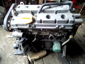

Подозрение есть или на кольца или на ГБЦ.  Точно также засран мотор, как на фото по линии, но не могу понять старое это или новое. Почистить практически не реально из-за конструктивна подкопотного пространства. И вопрос ещё на сколько вообще справляется вентиляция сама по себе. Ох когда нибудь я сделаю из этого Опеля машину Т_Т
