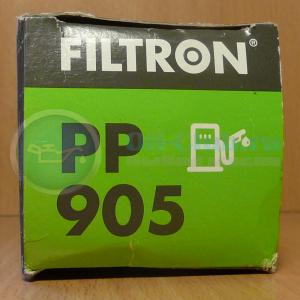

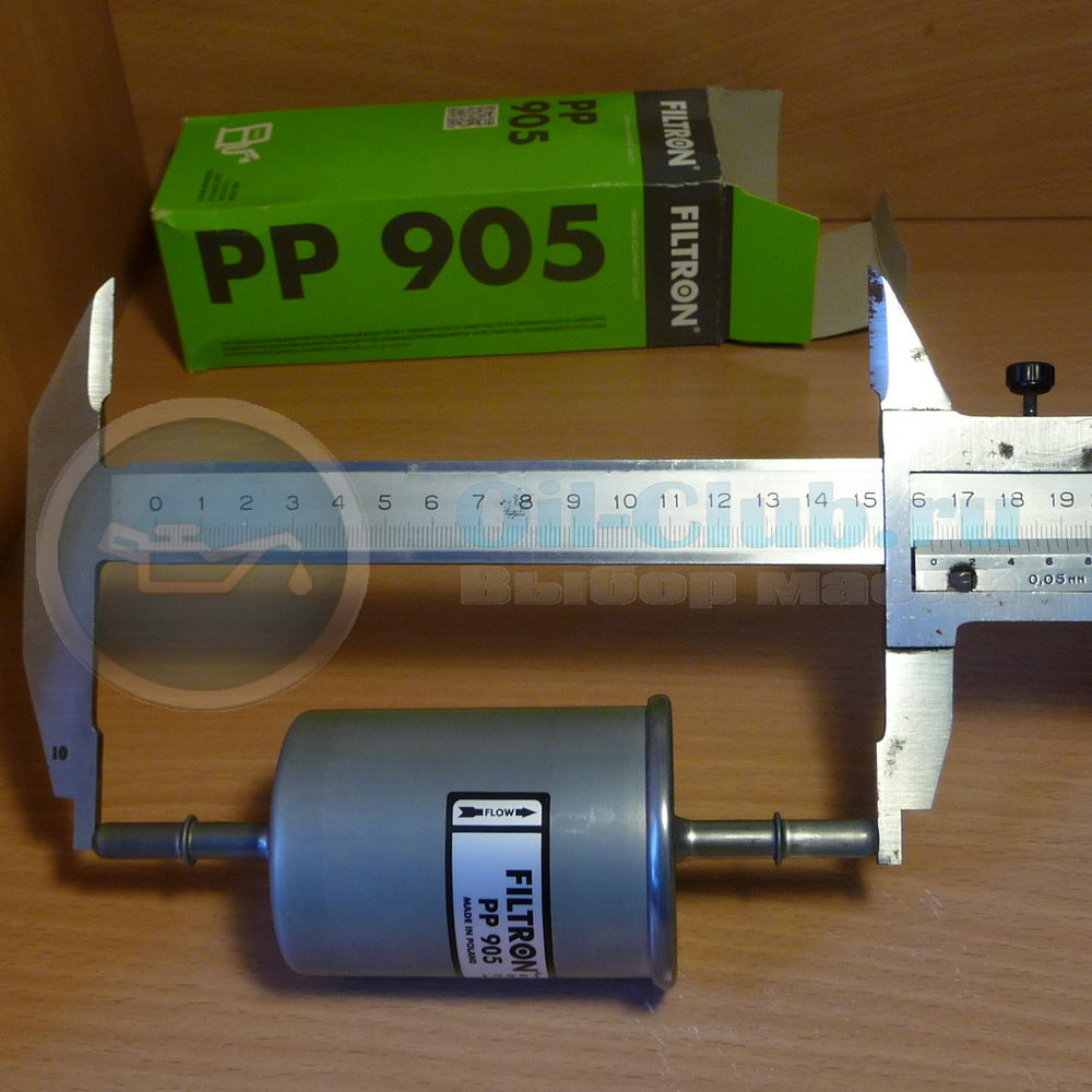

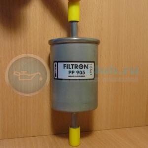

Filtron pp905
прикупил за 300 р. тяжеловатый, Febi был в разы легче. Буду менять. Поставлю тыс на 40

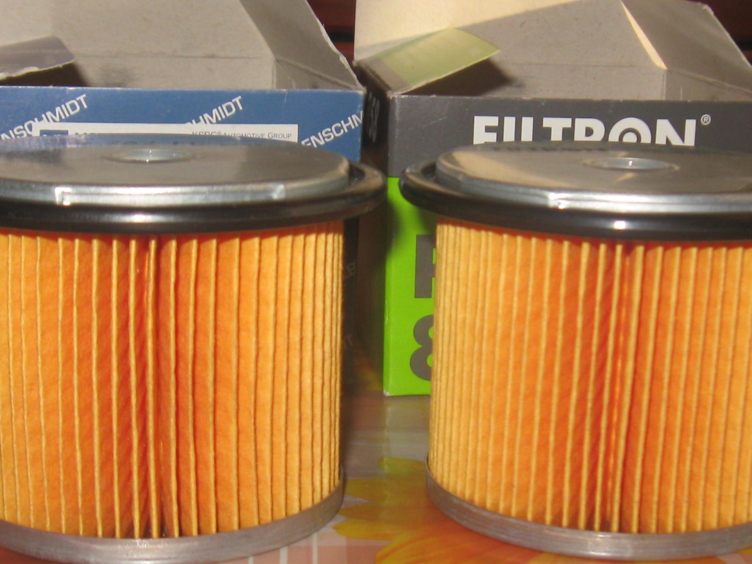

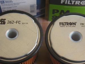

Filtron PM 858 \  Kolbenschmidt 262-FC -  братья близнецы ?
 На первый взгляд они ничем не отличаются, если только логотипом.
Но все -таки несущественные отличия есть.  Filtron PM 858 ниже на 0.5 мм и имеет на одну складку бумаги меньше (71). Еще дешевле Kolbenа на 1$   в одном магазине.
Значит, нет смысла платить больше за то же качество.
Изменено пользователем c4098
@c4098, да с одного завода они.

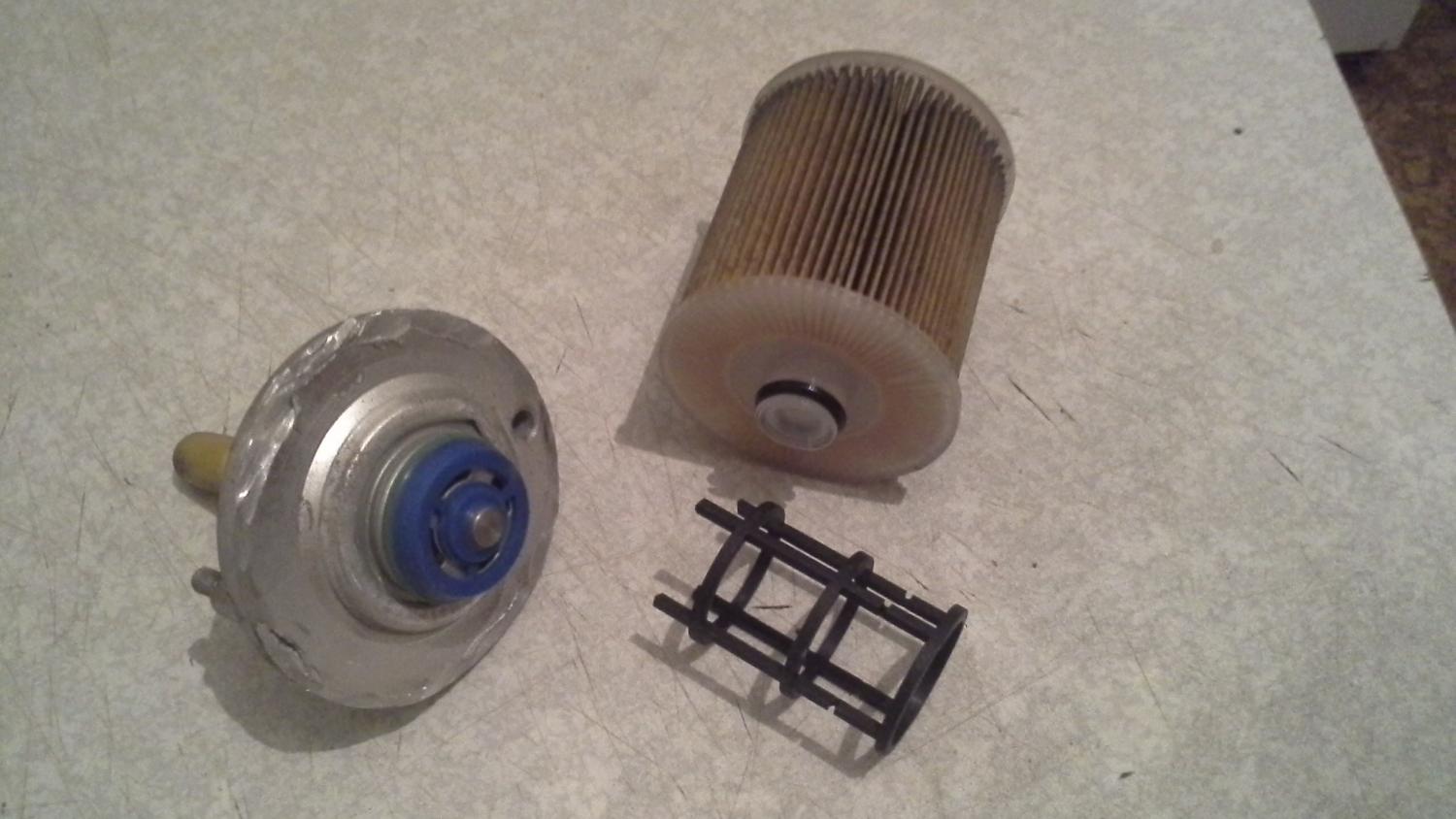

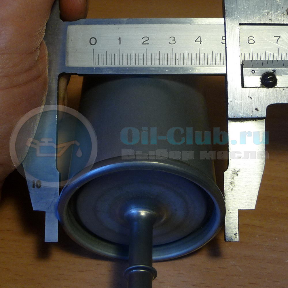

Поставил себе топливный  FILTRON PP 865/2.
Оказался меньше Хенгста по диаметру. Но вставил резинку в кронштейн и все влезло. Подборщик на сайте давал еще вариант  FILTRON PP 865/5
Я как понял, разница в диаметре в 2 мм роль не играет?

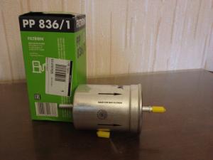

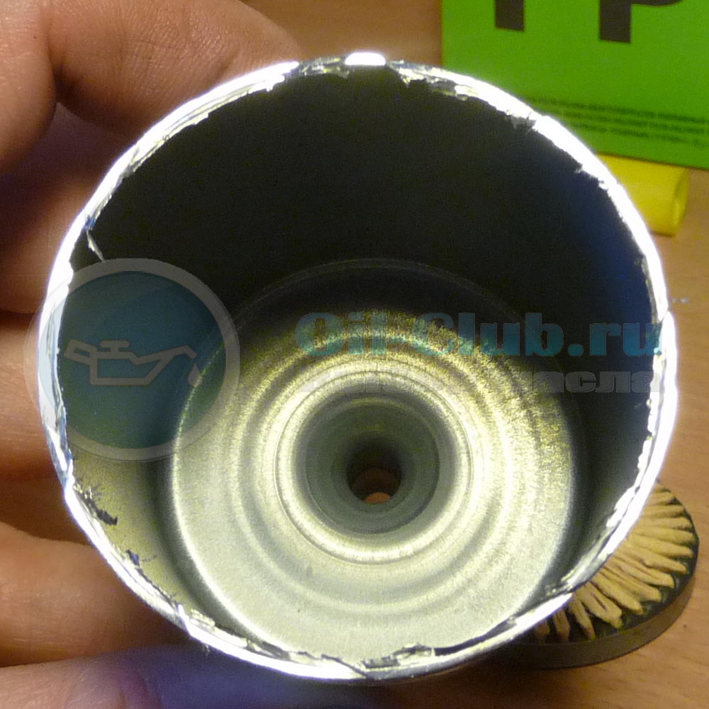

Поставил топливный Фильтрон. Смущает, что фильтр просто металлический, без всяких опознавательных знаков. На нем наклейка с натписями Фильтрон и его модель.

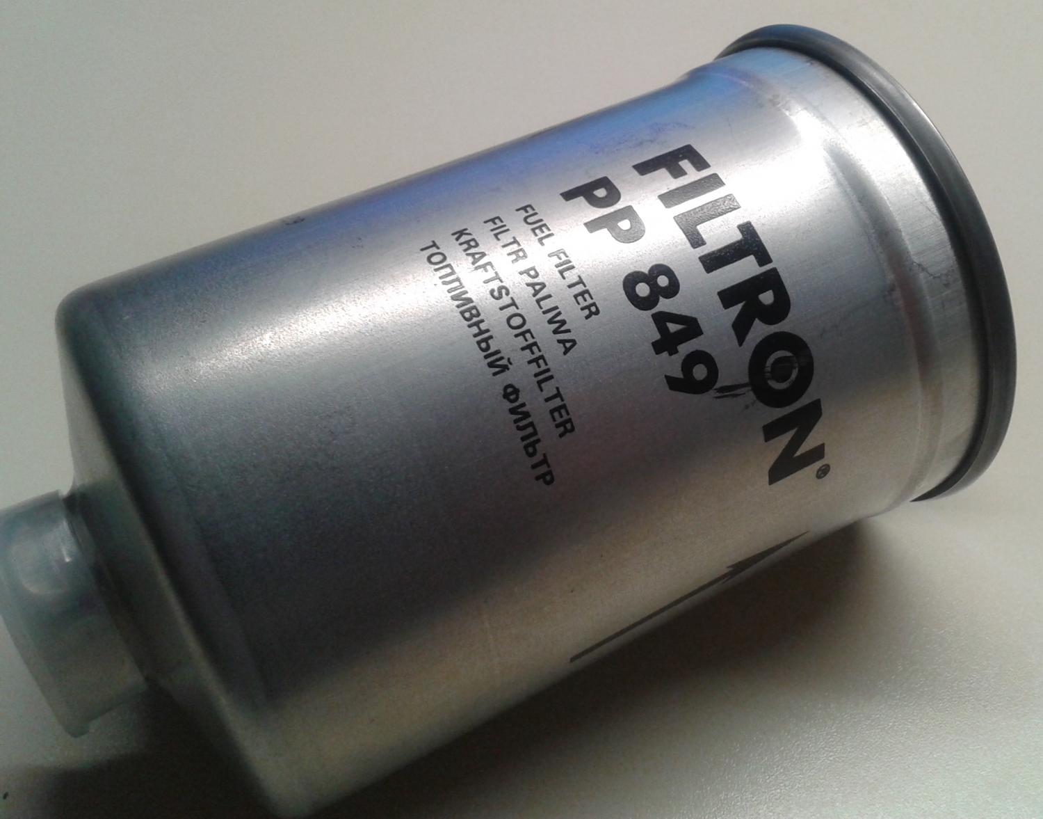

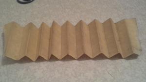

топливный Filtron PP849 на Ауди А6 95 года, качество хорошее, 4 медных колечка в комплекте идут

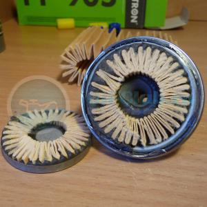

Площадь 521 см2, много или мало, не могу сказать, не с чем сравнить

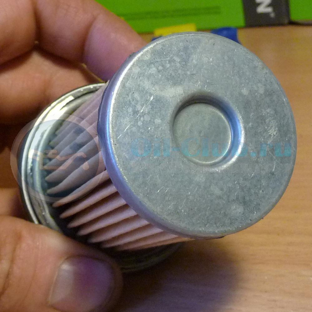

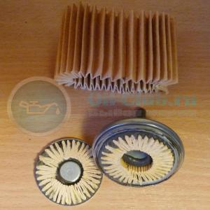

Нормально. У Mahle KL83 ~ столько же. Но по качеству с Mahle и рядом не стоит. Спасибо за распил. :)

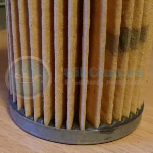

А вот и та самая брешь. На сколько она ухудшит фильтрацию, трудно судить, но сам факт на лицо.
Глазастый, молоток!  :up:
Но может она и не влияет ни на что?
Небольшая непроклейка с внутренней стороны, а с внешней стороны всё в ажуре?
Сквозной дыры, как понял, нет?

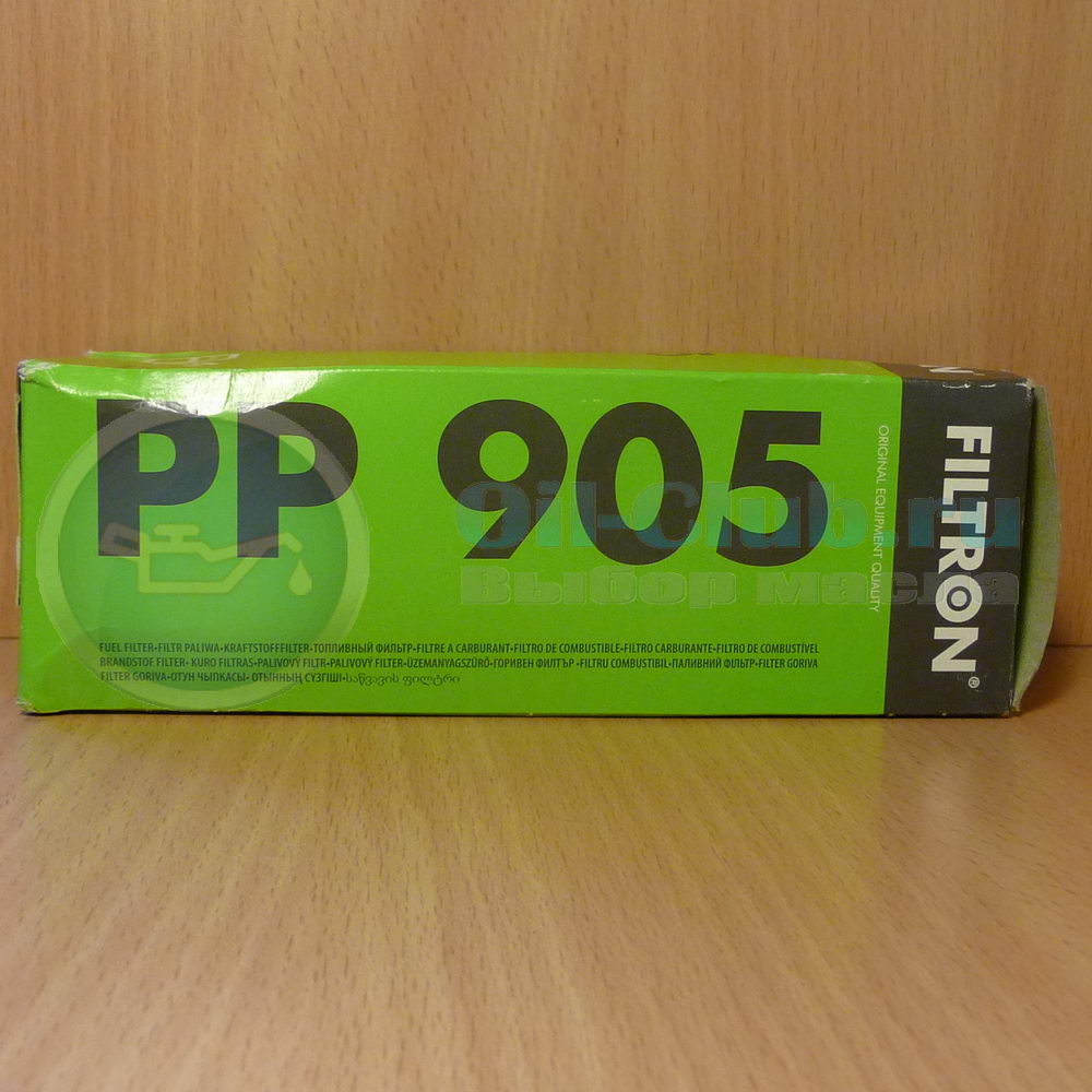

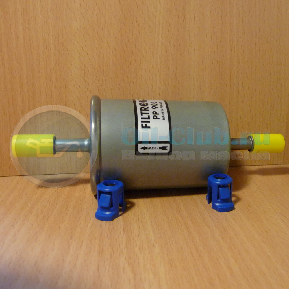

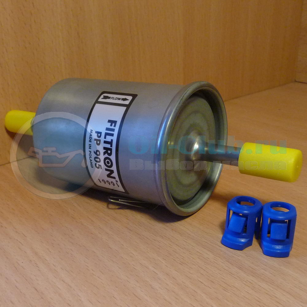

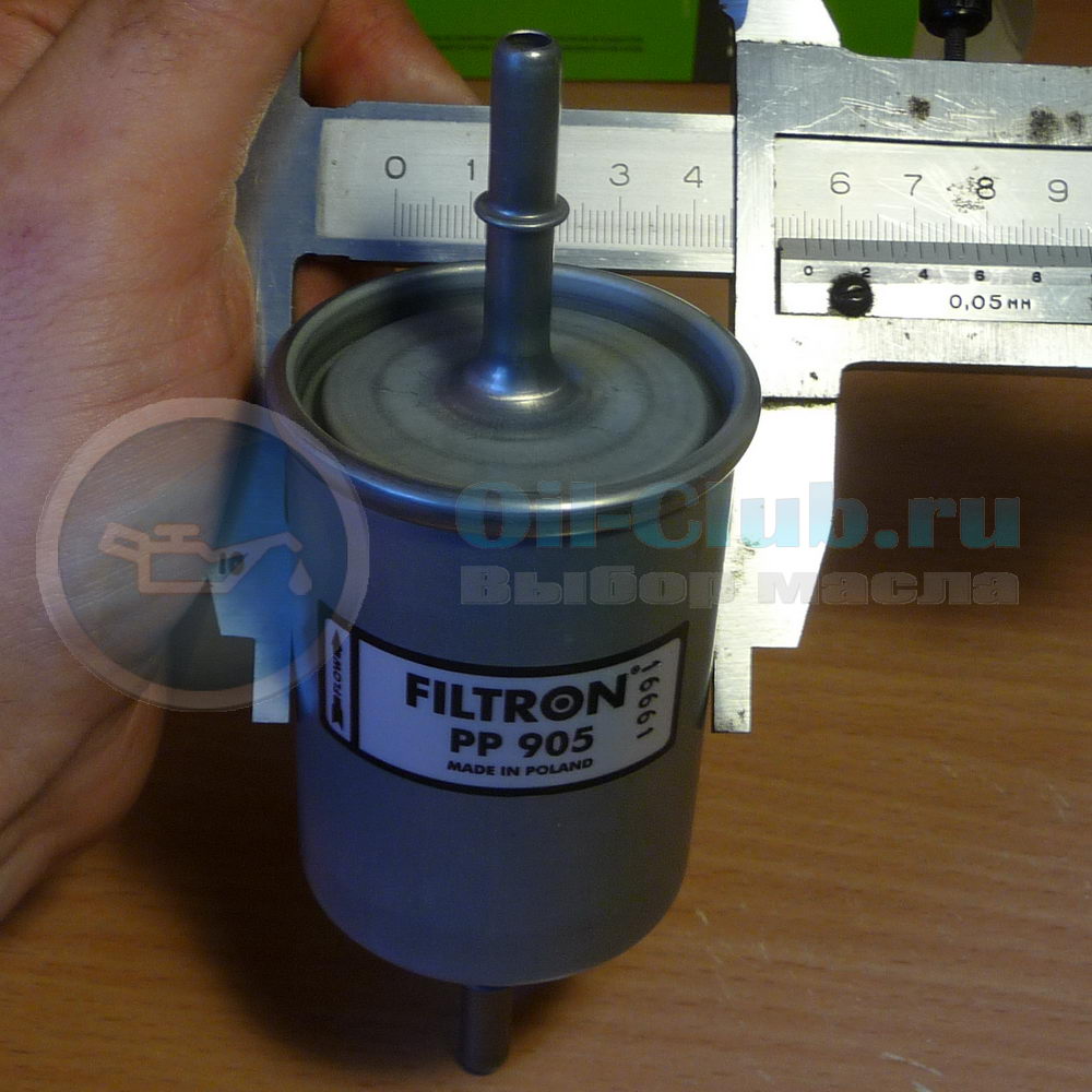

Filtron PP 905. За спонсирование спасибо Yurij. Цена 250 руб. (EMEX-ADDJ).
Вот и думаю, этот брать или мале за 400 ре.
Тут и думать нечего, всё очевидно - Mahle. Еще Bosch неплохой.
Ermito Yurij  :up: Топливник не плох, сквозного как я понял нет, но брак возможен судя по всему...
Да вроде сквозного прохода нет, т.к. там как раз склеенные края шторы.
А вообще фиг знает, вдруг в другом фильтре не дольют герметика на другой стороне.
