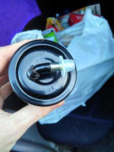

Filtron pp905
Всем привет!
Очень неаккуратно неравномерно покрашен, со сколами (уже заржавевшими), и не указана страна и дата производства.
Подделка? Не думаю, что фильтрон подделывают, но качество ппц.
‎17‎.‎11‎.‎2015 в 20:29, Зеленоградец сказал:
А так этот фильтр выглядит сейчас, но почему-то написано Made for Filtron вместо Made in Poland. Отличий-то не наблюдается: такая же выемка в верхней части.
7 часов назад, Dimmy сказал:
это означает что для Фильтрона данный фильтр сделал кто то другой, думаю даже сам предполагаешь кто
ModeratorSigma, да все не так просто. У Манна этот фильтр отличается нюансами: например, нет канавки в верхней части.
1 час назад, ModeratorSigma сказал:
а wix?
С Wix все сложно: их на рынке нет особо. Да и с виду он отличается.

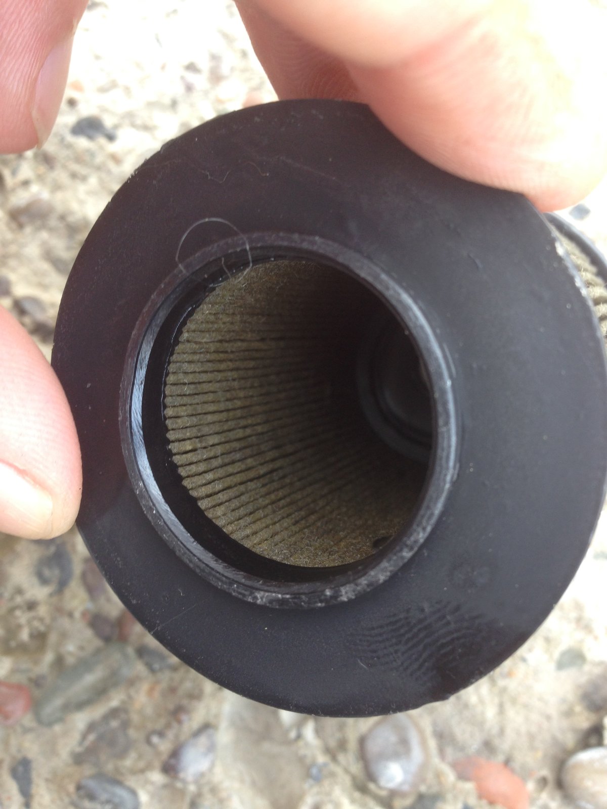

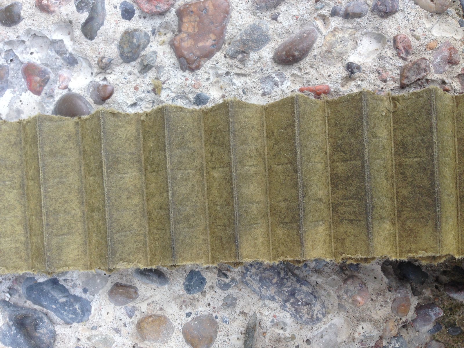

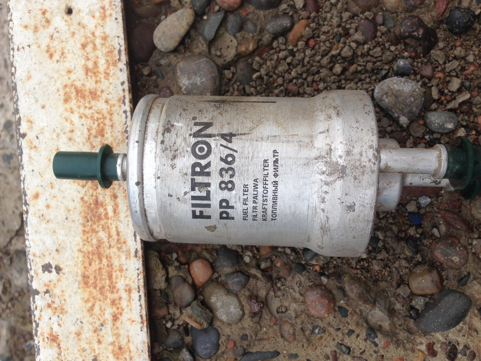

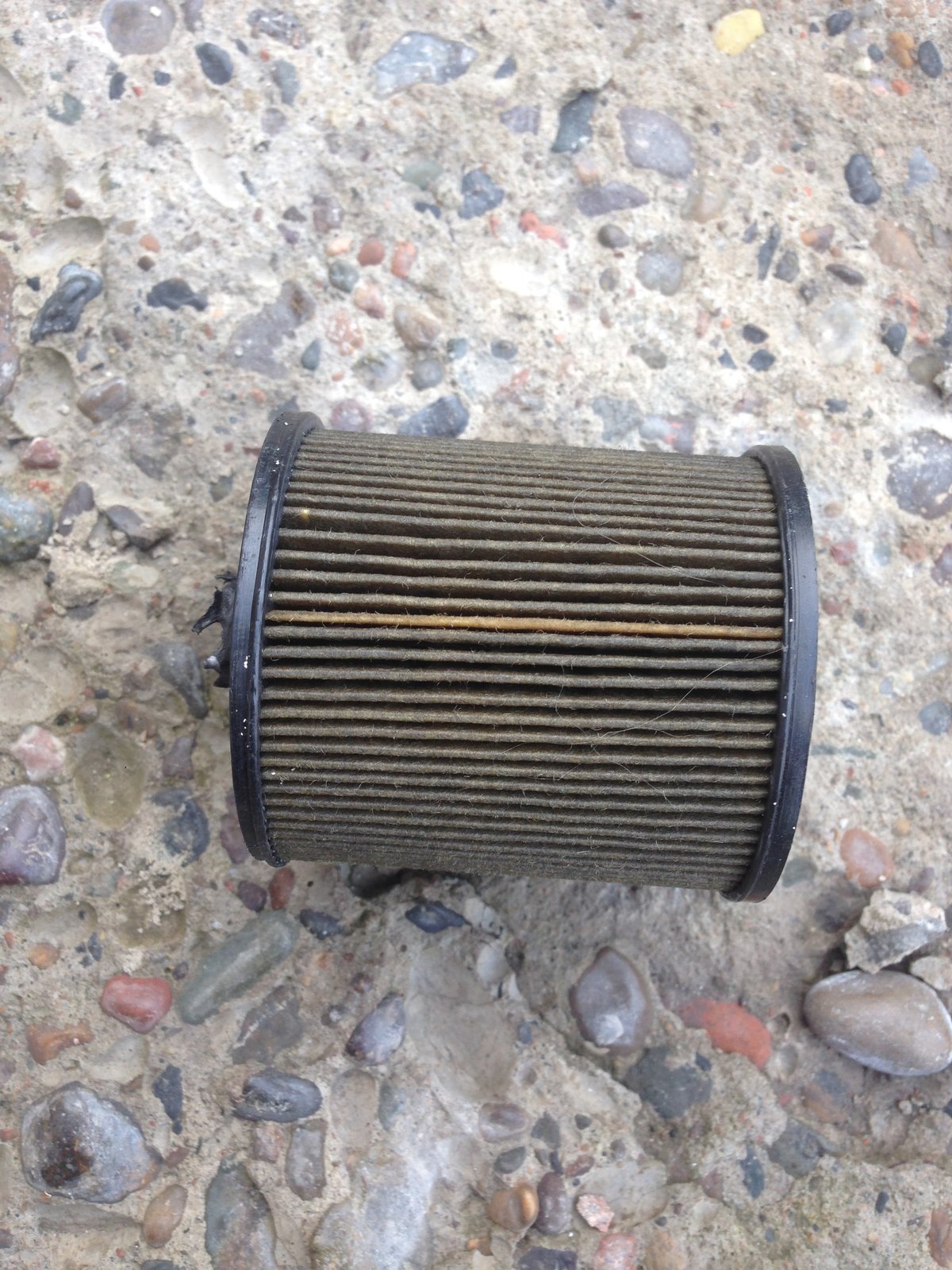

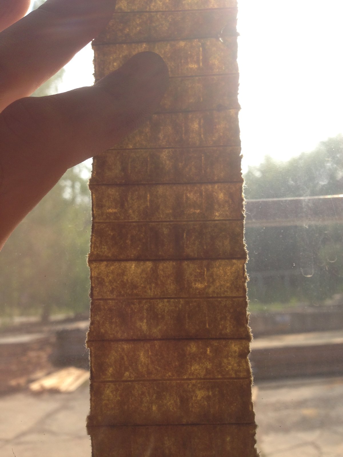

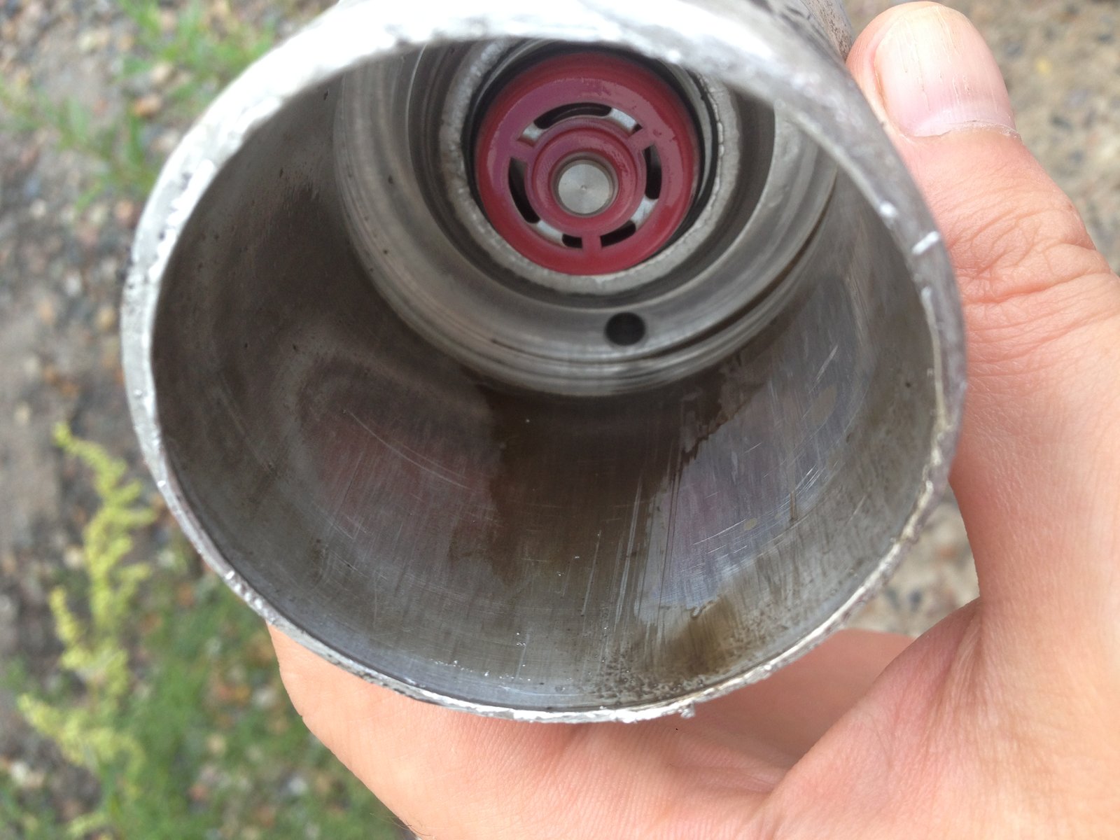

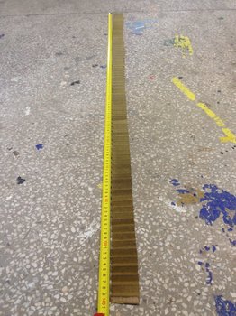

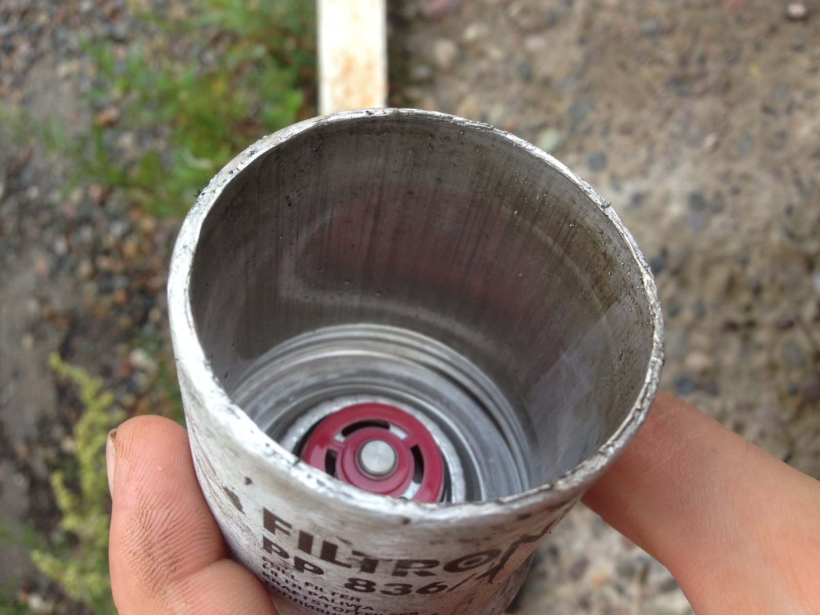

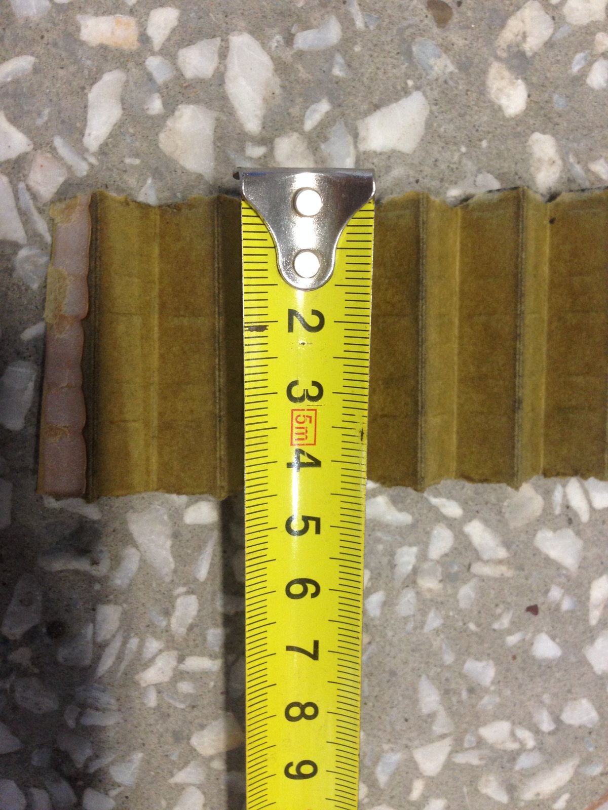

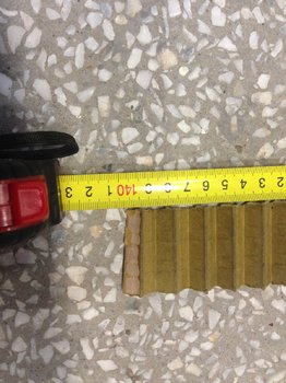

Распилил Filtron PP 836/4
VW POLO 12г, МКПП, CFNA, пробег 91 150 км, фильтр простоял 28 400 км
В замен поставил UFI 3183300. Что скажите? Вроде не сильно грязный, 50-60т можно ездить?
Изменено пользователем Александр КРК
2 часа назад, Александр КРК сказал:
можно
В ‎19‎.‎08‎.‎2019 в 07:08, Александр КРК сказал:
Чтобы прям совсем идеальный интервал, то 45 тык.
P.S. Неплохо Filtron сделан. Не зря поставил.
