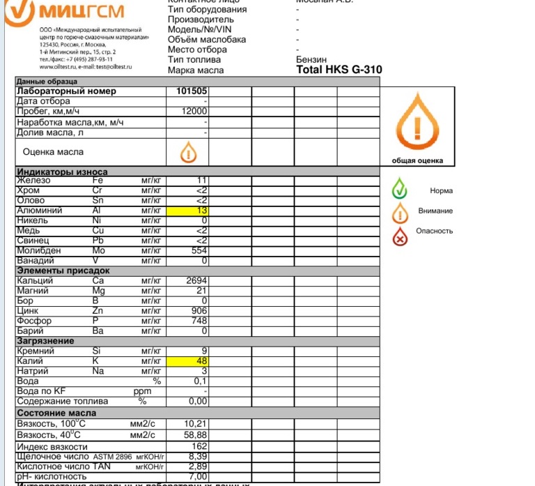

Вот тут человек на тотал проехал 12 000 км и выглядит еще лучше чем на маслах с ПАО про которые вы говорите
@val_kaz, щелочное число 8,39? И это после 12 тыс. км?
Вот еще один анализ после 9 000 пробега
Да я уже понял, что это масло вечное  :) S-oil суперстар.

в тесте указано что 2 раза масло использовалось в солярисе. Он в переписке пояснил почему такое большое щелочное
https://www.drive2.ru/b/2282896/?m=488667498678321668&page=0#a488667498678321668
Изменено пользователем val_kaz
@Романтик 903, просто запомни для себя инфу, что МИЦ ГСМ для отработок с бензинового ДВС измеряет методом ASTM 2896, как для свежих масел(они считают так правильнее). Поэтому очень не просто даже прикинуть, как покажет TBN по другому методу, в том или ином ДВС, с тем или иным маслом.
