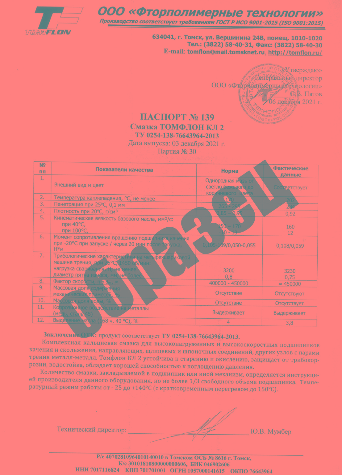

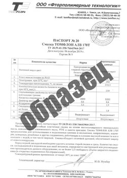

Всем здравствуйте! Хочется услышать мнение специалистов по данным смазкам,
ТОМФЛОН КЛ 2 (от -25 до +140°С (+150°C)) ТУ 0254-138-76643964-2013
и ТОМФЛОН АЛВ 170Т (от -30 до +190°C) ТУ 20.59.41-338-76643964-2017
Данные смазки мне посоветовал представитель компании производителя, в ответ на мое обращение к ним, с вопросом о возможности замены оригинальной смазки  quicksilver 2-4-С.
1627229566_2_.thumb.jpg.c5c82c8d55675c8cb708bec360e62e57.jpg1091178316_170.thumb.jpg.5938b9052aab131b68fb8748be475e98.jpg

2Fat ЧП "какашкин" намесил по ТУ не пойми что и впаривает наивным. Имхо

ТОМФЛОН АЛВ 170Т выглядит интересно. Сервисные интервалы, возможно, придется сократить. Попробуйте, потом расскажите.
SL1 тдс не кривой?

Буду пробовать тот, что АЛВ 170Т.
Оказалось, что эта смазка АЛВ из разряда хрен купишь, а если и купишь с доставкой и всем прочим, то цена такая же или более, чем у ликвимоли Marine Grease или петроканады peerless...
