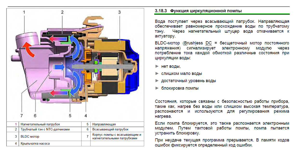

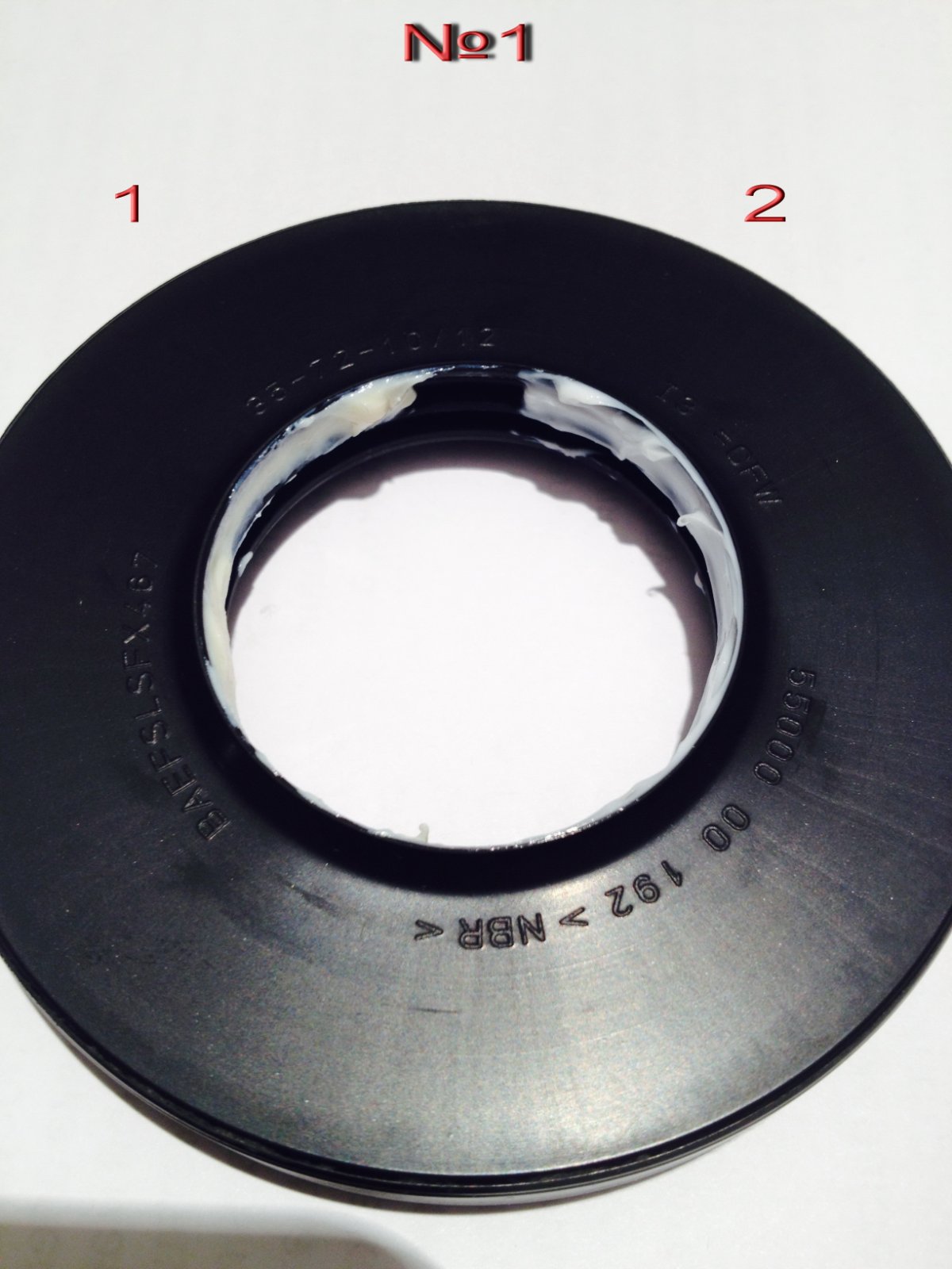

18 января 20233 г 1 час назад, some1 сказал: @Obormot, уровень воды обычно определяется не прессостатом, а датчиком протока воды, хотя прессостат может стоять для защиты от перелива. Скрытый текст Да что вы говорите. А где же этот "датчик" стоит и на каких машинах? Я сколько Бошей перековырял (кроме моделей после 2013г- ни одного не видел. Везде прессостаты с шланчиком. Механическая классика- самые надежные. Электронные- горят безбожно истоят в закупе дорого+ еще и поискать надо. P.S. Провожу тест двух смазок. С кипячением в ст. порошке. Нанесенными прямо на старый (чистый) сальник. Завтра вечером постараюсь выложить что осталось. Скрытый текст P.S.S. ЛС так и не читаете. Я же не могу в профильной теме про непрофильное писать постоянно... Изменено 18 января 20233 г пользователем I Fixit
18 января 20233 г Bosch SMV40E60EU датчик протока вода есть (крыльчатка), а прессостата нет, "виртуальный датчик". хотя сама помпа может быть и с сальником, я ее не разбирал, по виду как магнитная бесщёточная автомобильная, оч похожа. Изменено 18 января 20233 г пользователем Obormot
18 января 20233 г 11 минут назад, I Fixit сказал: P.S. Провожу тест двух смазок. С кипячением в ст. порошке. Нанесенными прямо на старый (чистый) сальник. Завтра вечером постараюсь выложить что осталось.
18 января 20233 г 6 минут назад, Obormot сказал: 6 минут назад, Obormot сказал: Скрытый текст Скрытый текст Bosch SMV40E60EU датчик протока вода есть (крыльчатка), а прессостата нет. Скрытый текст Аааа так это про посудомойку речь шла. Их устройство я даже не рассматривал и не интересовался.
18 января 20233 г 3 часа назад, I Fixit сказал: Провожу тест двух смазок. С кипячением в ст. порошке. Не факт что пройдут. По ASTM я сейчас на вскидку не помню сколько их, но смотрю что "кто в лес, кто по дрова" - т.е. кто как хочет, тот так и тестит если по тдс судить
18 января 20233 г 9 минут назад, Vasek555 сказал: Не факт что пройдут. По ASTM я сейчас на вскидку не помню сколько их, но смотрю что "кто в лес, кто по дрова" - т.е. кто как хочет, тот так и тестит если по тдс судить Ну а как их еще протестить в домашних условиях? Меня интересует вопрос как они в определенной среде себя вести будут- вот я ее и создаю. Во всяком случае ПАВ и темп.
18 января 20233 г 12 минут назад, I Fixit сказал: Ну а как их еще протестить в домашних условиях? Не, все норм - очень показательно будет. При работе условия конечно немного другие - вращение, и соответственно выделение базы из смазки, но это уже лирика Изменено 18 января 20233 г пользователем Vasek555
19 января 20233 г 15 часов назад, Vasek555 сказал: Не, все норм - очень показательно будет. При работе условия конечно немного другие - вращение, и соответственно выделение базы из смазки, но это уже лирика Да, при работе условия другие. Хотя бы потому что и температуры не максимальные и узел все таки закрытый. Т.е. смазка не получает напрямую шока от прямой струи воды. Т.е. как минимум она там сама по себе держаться будет. Другое дело что есть растворимость в растворе или ее нет.

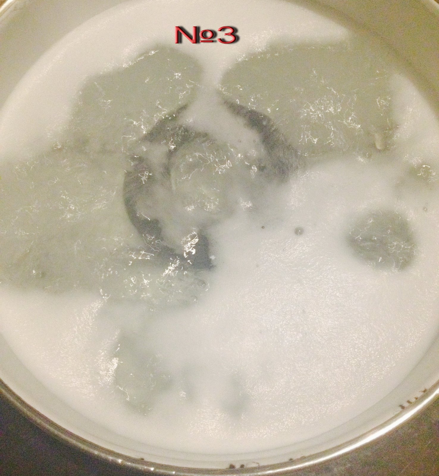

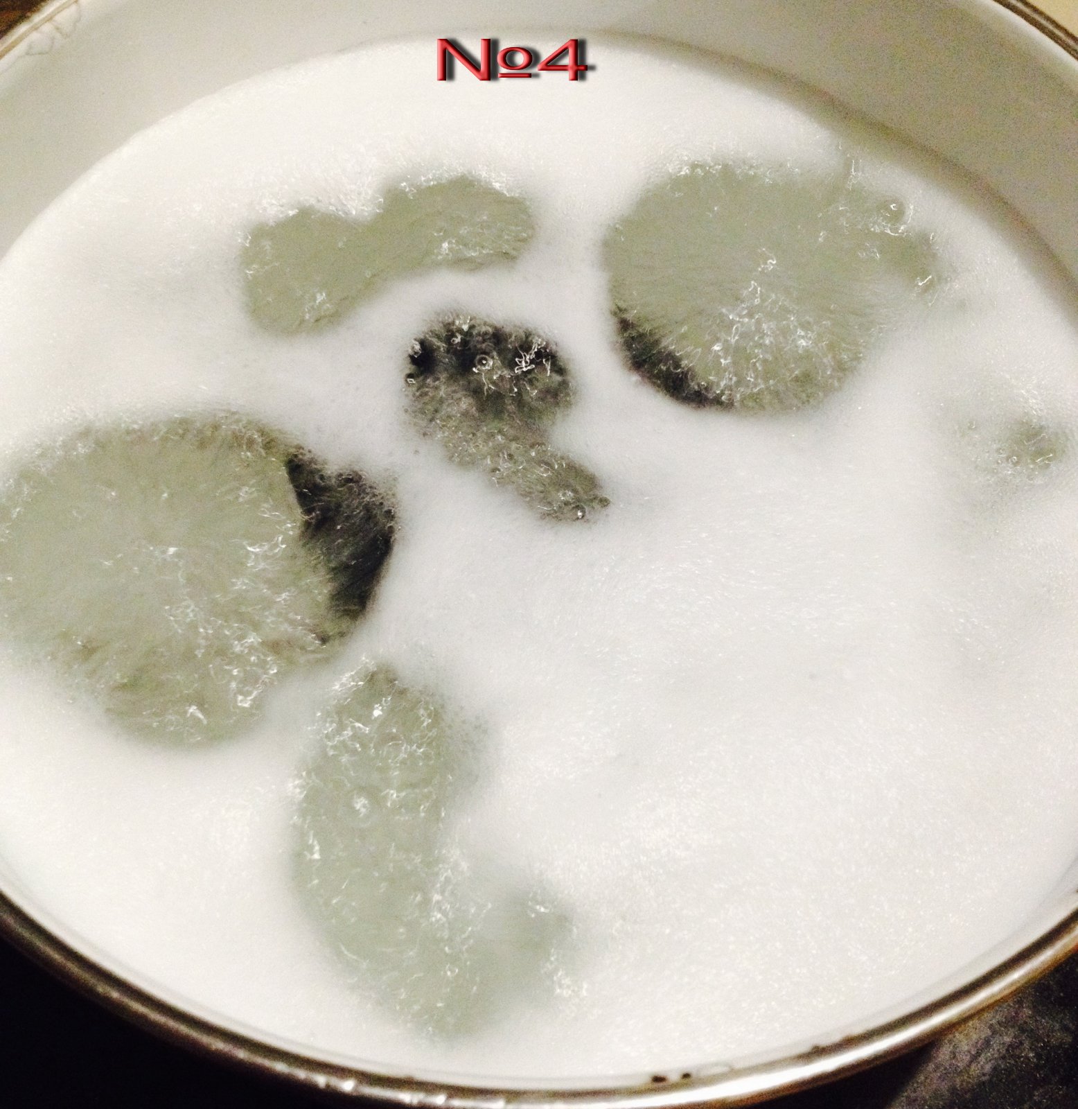

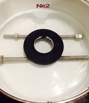

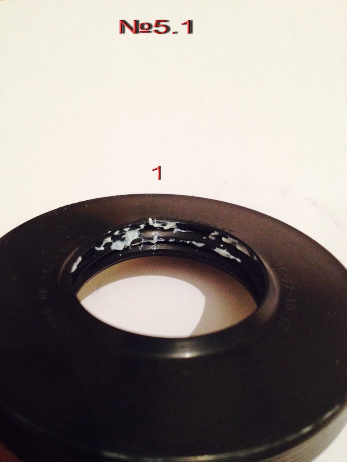

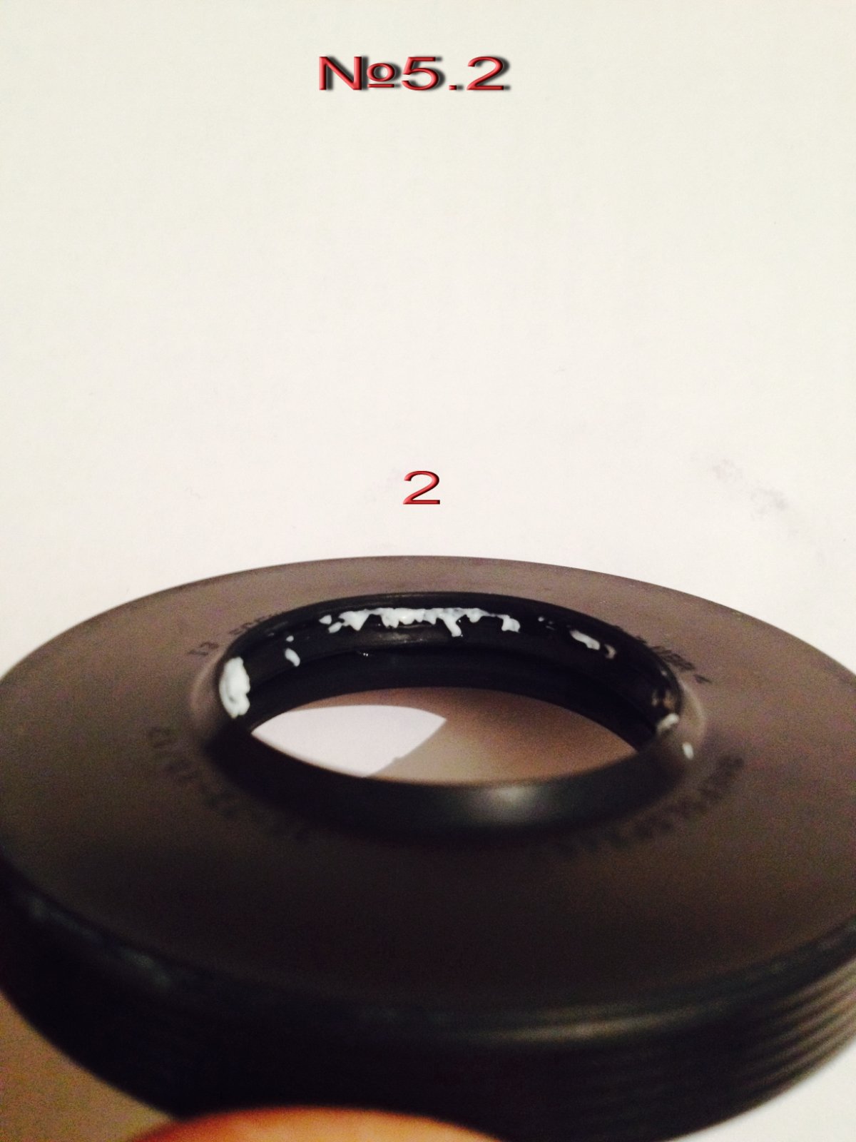

19 января 20233 г Популярное сообщение Итак, провел свой тест смазок. 1. образец Kluber Amblygon TA15/2 2. образец Lubrilog Fluostar 2L Оба образца были нанесены на одну канавку сальника (между грязевиками). В емкость была залита вода + стиральный порошок (порошка не пожалел). Порошок "Color" , т.е. для цветного. (в составе точно присутствует каустическая сода) Поставил на маленькую плитку и поддерживал кипячение в течении 3-х часов. Испаряющаяся вода- обновлялась добавлением новой (т.е концентрация раствора поддерживалась одинаковой). После указанного периода- оставил в воде еще на 12 часов. После- подержал под проточной водой (вода из душевой насадки) , максимально горячей (сколько рука держала) , примерно 1 минута. То, что осталось на сальнике( несколько сгустков смазки)- размазал снова по канавке деревянной палочкой. По ощущениям- смазка вроде не поменяла консистенцию. В емкости с водой после кипячения оставались в воде сгустки смазки, в виде комочков. Попали на руки. Отмыл так же с трудом. В конечном итоге только Flux-off (он попался под руку). Не полностью. Остатки ветошью + мыло). По фото- сверху нумерация (очередность) а снизу цифра 1 или 2 (наименование образца) Ну да- в конечном итоге большая часть смылась с поверхности. Но смазка комочками (сгустками)- осталась плавать в воде. Т.е. не превратилась в текучее масло и не растворилось в воде. И это был открытый тест с кипячением и смыванием потоком воды, а в реальных условиях (там где эта смазка закладывается)- она как бы внутри находится (между валом и сальником. Во всяком случае ТА15/2. Вторая смазка- ради любопытства). AMBLYGON TA 15-2.pdf Fluostar 2L_ru.pdf Изменено 20 января 20233 г пользователем I Fixit
20 января 20233 г I Fixit Спасибо за эксперимент! В общем, получается, что ПФПЭ смазка хотя и по определению более стойкая к химии, но в силу своей природы ("фторопласт любит только своих") меньше липнет к сальникам, поэтому такая разница между 5.1 и 5.2 - в первом случае смазка видно что прилипала к открытым частям (углеводородной основе они "роднее"), во втором осталась только в зазоре. Так что чуда не произошло - для сальников стиралок и ПММ оптимально брать Амблигон, Гидру и пр. специально предназначенное. А ПФПЭ оставить для хлебопечек, колпачков свеч и пр. нечеловеческих условий. Изменено 20 января 20233 г пользователем psnsergey
20 января 20233 г 4 часа назад, psnsergey сказал: В общем, получается, что ПФПЭ смазка хотя и по определению более стойкая к химии, но в силу своей природы ("фторопласт любит только своих") меньше липнет к сальникам, поэтому такая разница между 5.1 и 5.2 - в первом случае смазка видно что прилипала к открытым частям (углеводородной основе они "роднее"), во втором осталась только в зазоре. Если бы я после кипячения не сбил ее водой- ее было бы больше на поверхности. Но опять же, после кипячения- часть PFPE смазки покинуло место где она была намазана в большем количестве чем первый образец. Но осталась комками в воде. Хотя, опять же до кипячения- я так же пытался горячей распыленной водой сбить оба образца- ничего не менялось.
