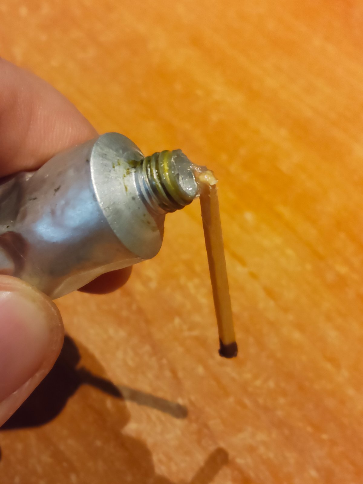

11.03.2022 в 18:05, Obormot сказал:
дело было вечером, делать было нечего.
под руку попался тюбик демпферной смазки MANDO Hyundai YSBB091105FFF, он же (вроде бы) Kyodo Yushi Multemp MM-V
использовал пару раз в сантехнике и в качестве герметизирующей смазки, очень вязкая и липкая.
заморозил в морозилке до -25С
смазка стала гуще, но не прям сильно.
вязкость и липкость не потерялась, тянется, ни о каком превращении в сыр и речи не было.
нижний предел рабочего диапазона 0С (ноль) думаю они погорячились, не дубеет она.
-25.mov 1 \u041c\u0431 · 15 скачиваний
погрел в горячей воде, градусов до 80 примерно.
да, стала более жидкой, но не прям потекла.
всё так же вязкая и липкая.
+70.mov 1 \u041c\u0431 · 9 скачиваний

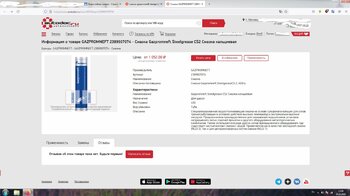

Прошу подсказать доступную по цене в настоящее время смазку на основе сульфаната кальция. Буду благодарен за ссылки.
1 час назад, mt13 сказал:
ГПН Steelgrease
23 минуты назад, Screwdriver78 сказал:
ГПН Steelgrease
Маленькое уточнение: широко доступна лишь в фасовке: 18кг! (ведро 20литров):D
 Так что вскладчину, если брать, то цена выгодная.
Разброс цен: от 14тр до 23тр- за 18кг.
Если купить 18кг за 16-18 тр- 1кг смазки выйдет менее 1000р
 Но в автодоке сейчас есть доступ: но там цена за 400грамм от 1000р
