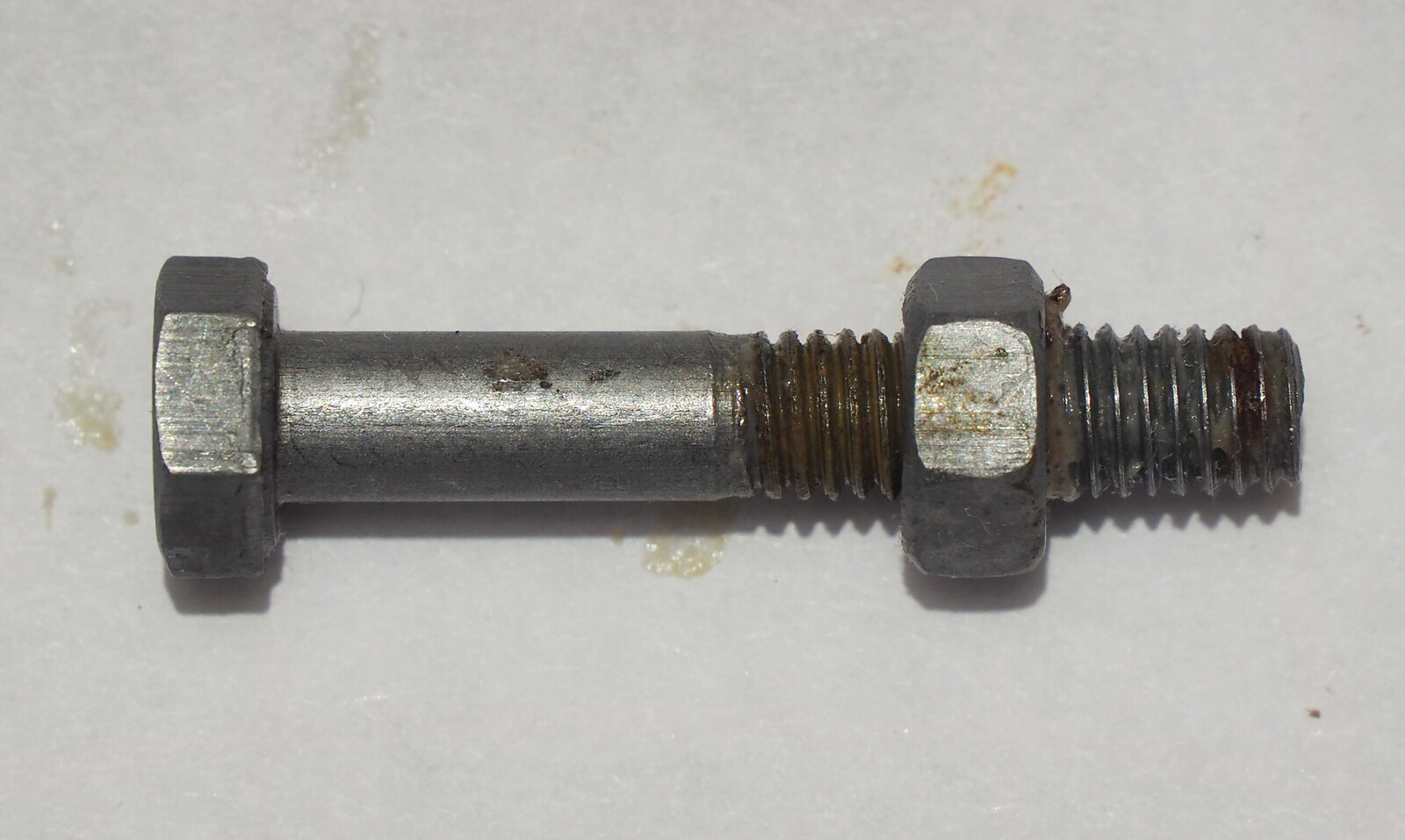

Тема называется "Водостойкие смазки". Под этим термином скрываются как минимум три разных параметра, каждый из которых может иметь повышенный приоритет в зависимости от конкретного применения смазки:
1. Вымываемость водой, в том числе горячей
2. Способность сохранять физико-химические свойства в присутствии воды
3. Коррозионная устойчивость - способность противостоять коррозии защищаемой детали
Сейчас достаточно много трудно вымываемых смазок. Имеются также смазки, в той или иной степени сохраняющие свои свойства в присутствии определенного количества воды. С третьим параметром дела обстоят хуже всего. Реально коррозионно устойчивых смазок не так много, но они все же есть, например смазки на сульфонатах кальция. Проблема состоит в том, что ни одну из таких смазок нельзя использовать для поршней и направляющих тормозной системы из-за EPDM резины пыльников. В предыдущих опытах я выяснил, что силиконовые и полигликолевые смазки, толерантные к EPDM, обладают очень низкой коррозионной устойчивостью и герметичность пыльников становится практически единственной преградой для ржавчины. Поэтому и возникла идея попробовать поднять антикоррозионные свойства вышеуказанных тормозных смазок с помощью сульфоната кальция, предварительно отделенного от масла. В результате силиконовая смазка HVS-100, смешанная с сульфонатом примерно 50/50 продемонстрировала улучшенные антикоррозионные качества, чем она же в чистом виде. Однако сопротивлялась коррозии она всего на пару-тройку дней дольше, затем вода таки проникла местами к металлу и пошло-поехало. И, хотя, очагов коррозии образовалось значительно меньше, тем не менее результат нельзя считать удовлетворительным. На фото микс HVS-100 + сульфонат через две недели вымачивания в воде. Под гайкой тоже коррозия.
655203624_HVS-1001.thumb.jpg.1c6865d3f2f9821aeef9cfde9ffb1a92.jpg       HVS-100 и сульфонат2.jpg
Ради интереса смешал полигликолевую смазку PAG от ВМП с сульфонатом. Так вот болт с этим миксом уже неделю лежит в воде и пока никакой коррозии! С PAG в чистом виде болт начал ржаветь уже через сутки.
