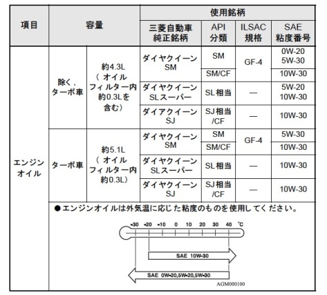

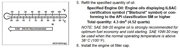

в японской и американской инструкции так и написано ILSAC GF-4/API SM 0/5w-20; 0/5w-30 .
Все остальные вопросы к тем кто напечатал инструкцию на русском.
По инструкции на русском можно использовать всё,
и 5-30 A5/B5, и 5-30 A3/B3, и 5w-40, и 10w-50 !

Правда в оригинальное японской или американской инструкции к данному автомобилю.
Та инструкция (раздел моторное масло), которая напечатана для Lanser X, ASX, не меняется с 2003 года (еще для Lanser 9)
