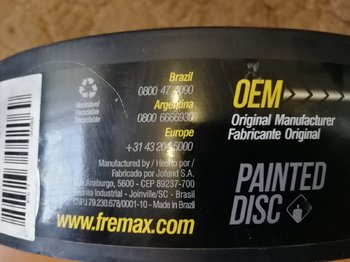

03.11.2018 в 10:45, ivan90 сказал:

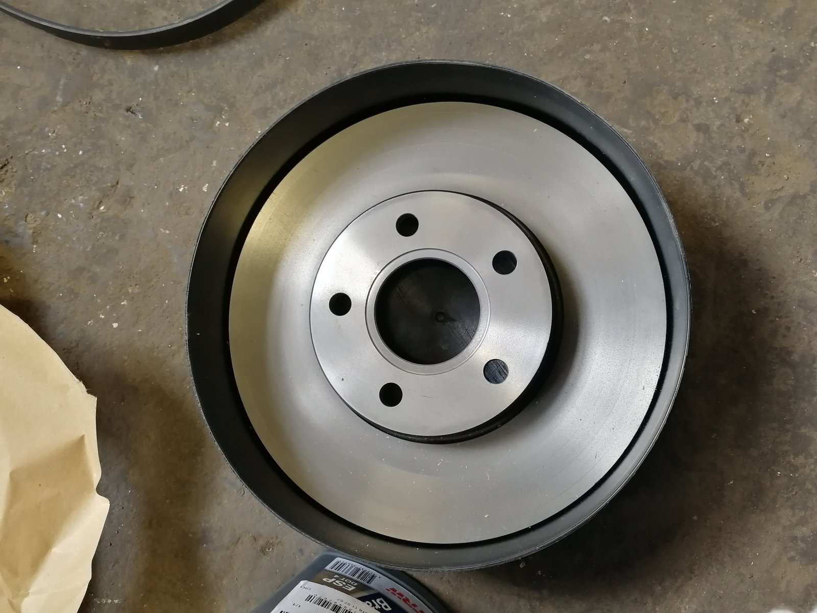

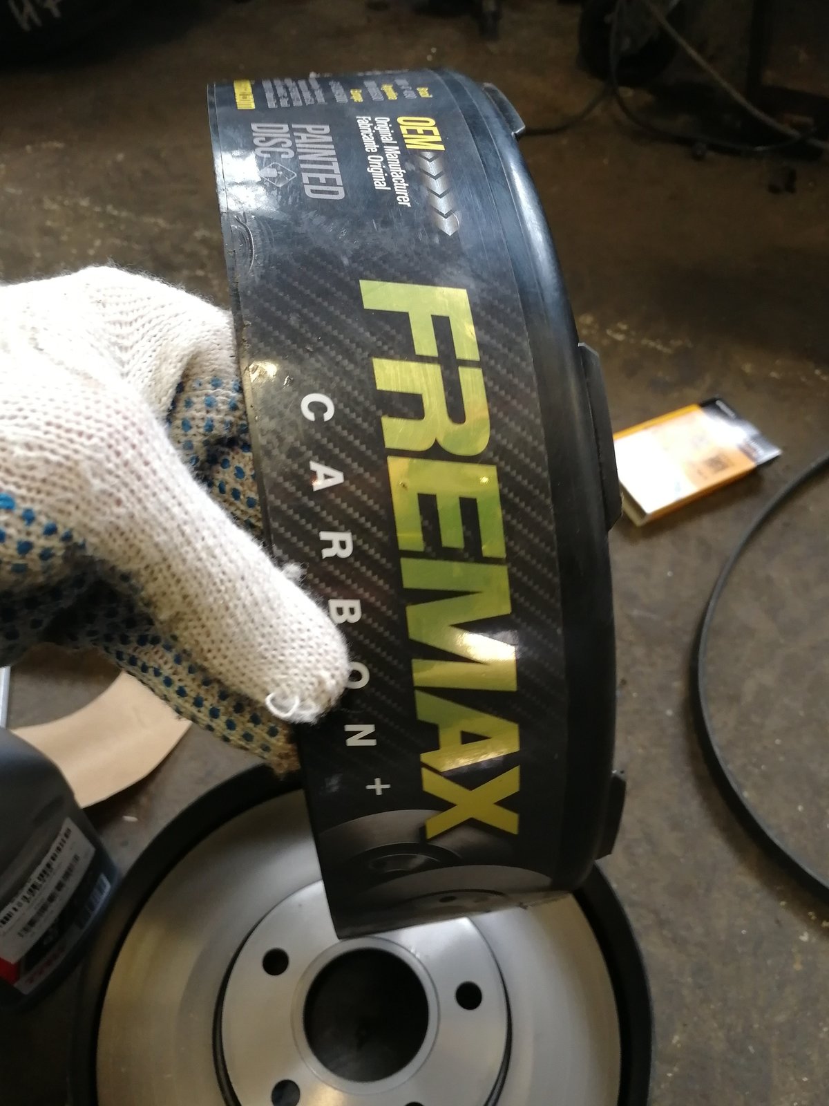

Бразильский Fremax для фф2. Визуально всё красиво.
ещё фремакс..для тииды, куплены в автодок по 1660. Проскакивали в емексе дешевле.

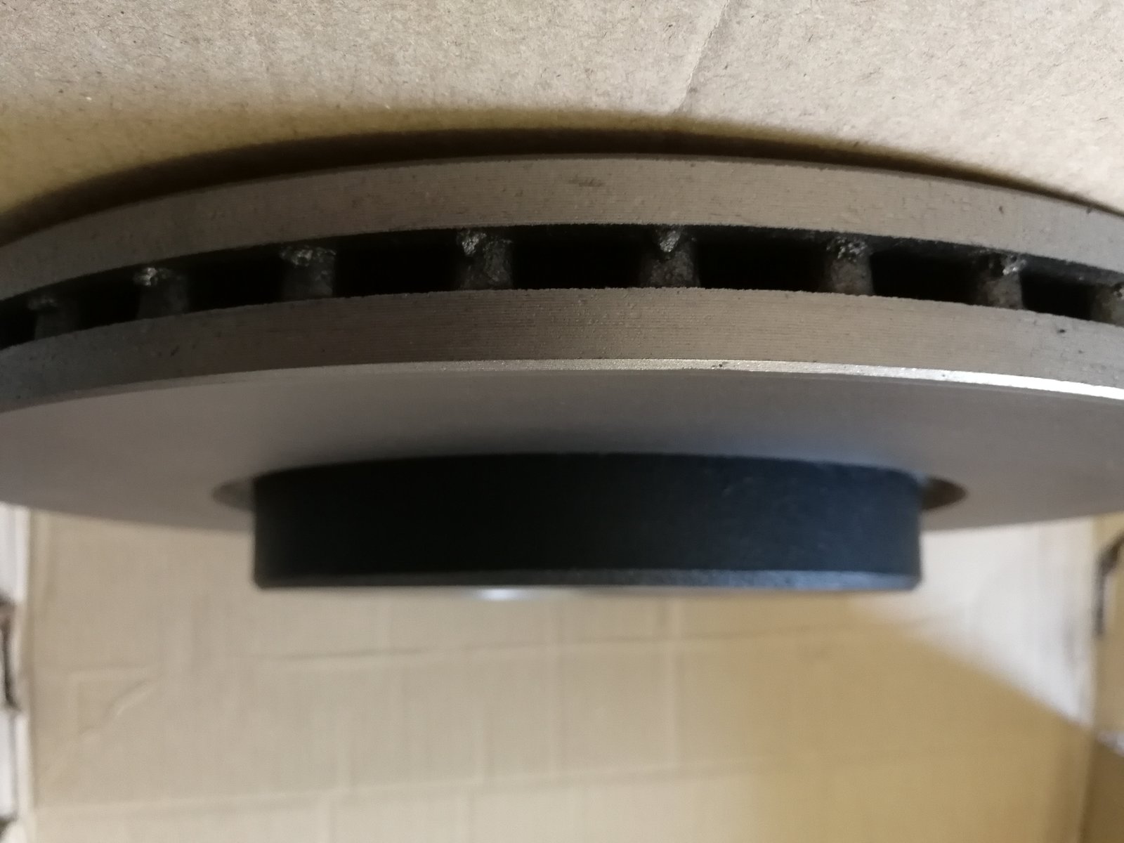

11 часов назад, McFerkel сказал:
Если так диски балансировали на заводе, это нормально? (На левом сантиметров 15 по длине окружности, на правом побольше даже). Сколько фоток дисков ни смотрел, ни у кого такого не видел:
Если по весу одинаковые - то нормально, если нет, то это - брак.

11 часов назад, shevrick сказал:
McFerkel  Все зависит от качество литейных форм и обработки = сам факт балансировки уже как минимум неплохо
Встречаются диски и без балансировки по окружности вообще, причем от высоких брендов (например Техтар, Нишинбо), но при этом они балансируются в 0 . Я так понимаю, все зависит как вы сказали от литейных форм и финишной обработки. верно?
12 часов назад, Dumus сказал:
Взвесил на жёниных кухонных весах (я понимаю, это не средство измерений). Один 4,865 кг (на нём 17 см по длине окружности снято при балансировке), второй 4,897 кг (14 см снято). Погрешность скорее всего ПМСМ (>0,7%). Оставить?
14 часов назад, Dumus сказал:
Какая разница в весе тормозных роторов является основанием для брака?
McFerkel теперь осталось лишь взвесить колесные диски и шины ;)
Изменено пользователем shevrick
3 часа назад, McFerkel сказал:
Да, погрешность меньше процента - не критично.

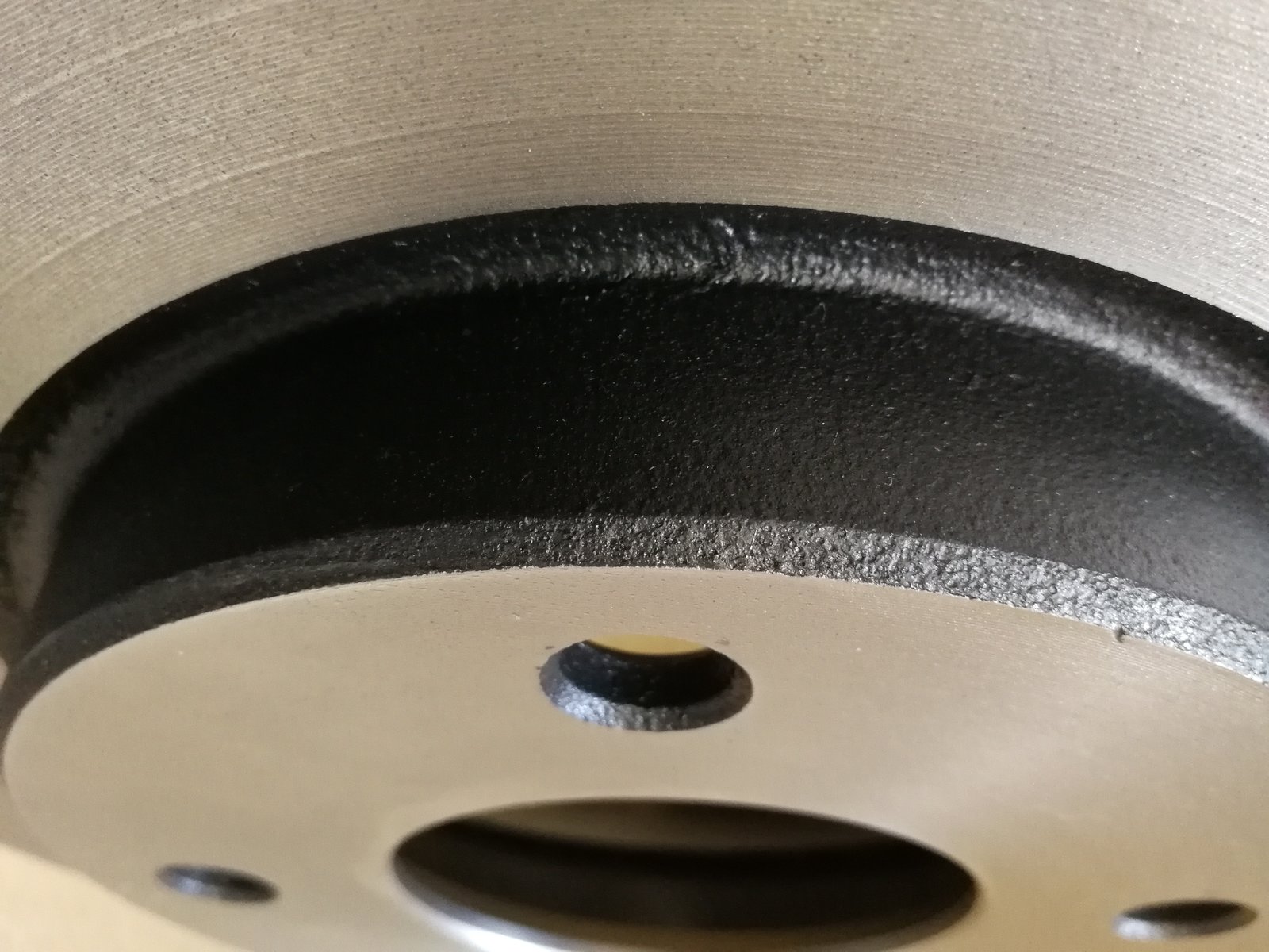

28.12.2019 в 11:41, McFerkel сказал:
Взвесил на жёниных кухонных весах (я понимаю, это не средство измерения). Один 4,865 кг (на нём 17 см по длине окружности снято при балансировке), второй 4,897 кг (14 см снято). Погрешность, скорее всего, ПМСМ (<0,7%). Оставить?
Я пост свой старый просто поправил (в частности, галку первый раз второпях не туда направил). Всем откликнувшимся спасибо! А всё равно гложет, почему не вот так (с...жжено на просторах интернета, производитель, вроде бы,  тот же):
Изменено пользователем McFerkel
Ашипки!
Аккуратненько получилось тут у них, не так ли?
